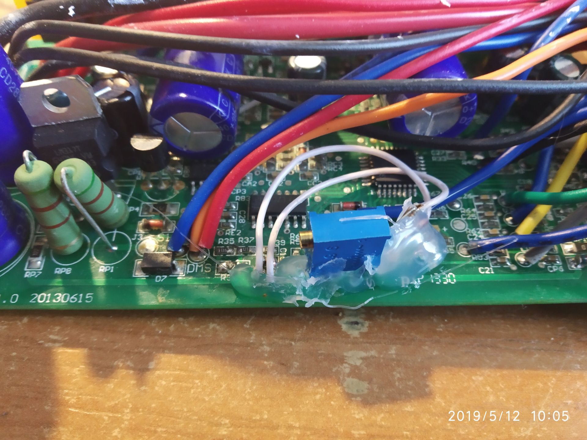

В общем есть вполне живой контроллер САБЖ, появилась мысля о том посмотреть пойдет ли он на 48в и оказалось что он и есть на 48в и спецами Электры был кастрирован до 36в и зарезан по мощности убиранием одного шунта, собственно может у кого есть с подобной платой а может и точно такой дабы узнать номинал резисторов делителя R35 R36 R37

Жаль пойдем тогда другим путем :) сделаем человеку двух диапазонный , добавим тумблер и доп подстроечный резистор параллельно нижнему резу в делителе, благо их там два R37 за ним R39 на землю, и параллельно ему место под R38 куда и можно подкинуть доп резистор для переключения на 48 В

В общем пошел методом от обратного выяснил что при 31в на делителе получается 2.95в которые идут на МК , затем параллельно нижнему резистору делителя был впаян подстроечник на 100ком тем самым мы получаем возможность регулировки, выставляем на источнике 42в и крутим подстроечник выставляя напряжение в 2.9в , все нижняя точка установлена, лабораторные испытания показали что отсечка происходит при 41,5в батареи , собственно и вся доработка, в случае чего все возвращается на место без проблем.
