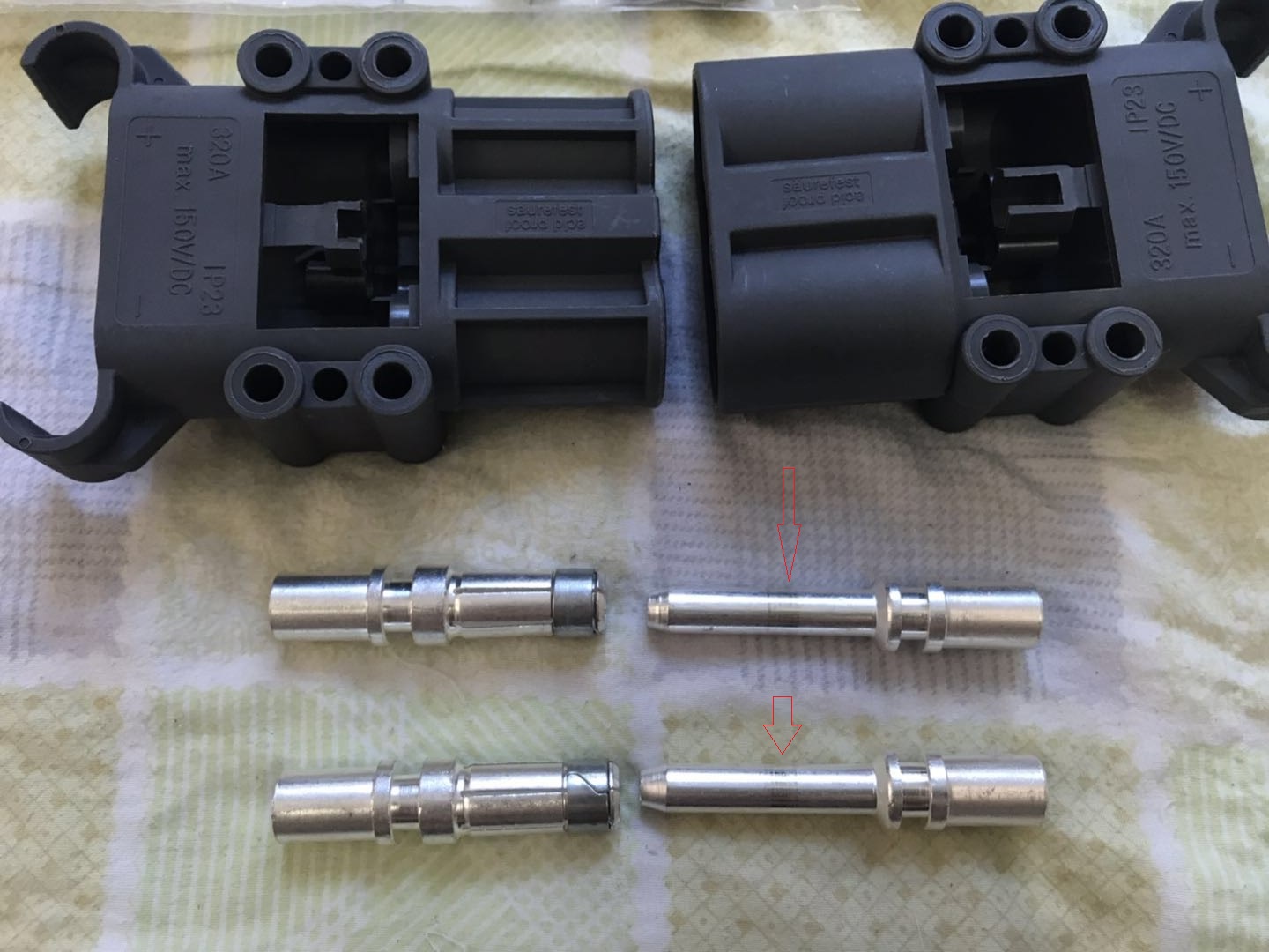

Все коннекторы на номинальный ток в 350А
WeChat Image_20190516203722.jpg [ 260.11 КБ | Переглядів: 13615 ]
пятно контака всего 7мм и это сильно расстроило.

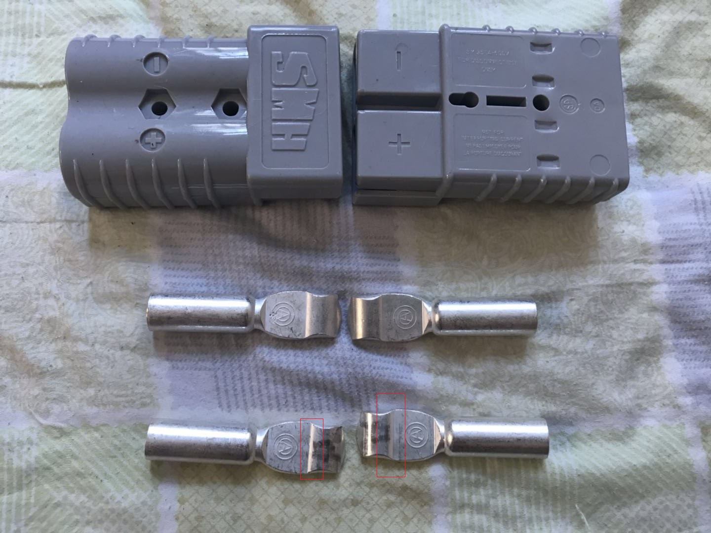

WeChat Image_20190516203730.jpg [ 309.79 КБ | Переглядів: 13615 ]
На этот разъем надежды небыло, взял на всякий случай.
Казалось бы пятно контакта больше, но нет.
С первым вариантом возможны колхозы, но этого так не хочтеся.

Пятно контакта не имеет прямого отношения к току. Имеет толщина основной токоведущей части, ее способность отводить тепло. Много мелких точек контакта предпочтительней одной большой, так как идеальное прилегание поверхностей трудно обеспечить.
На первом фото площадь контакта гораздо больше площади сесения самого проводника, контакт подпружинен.

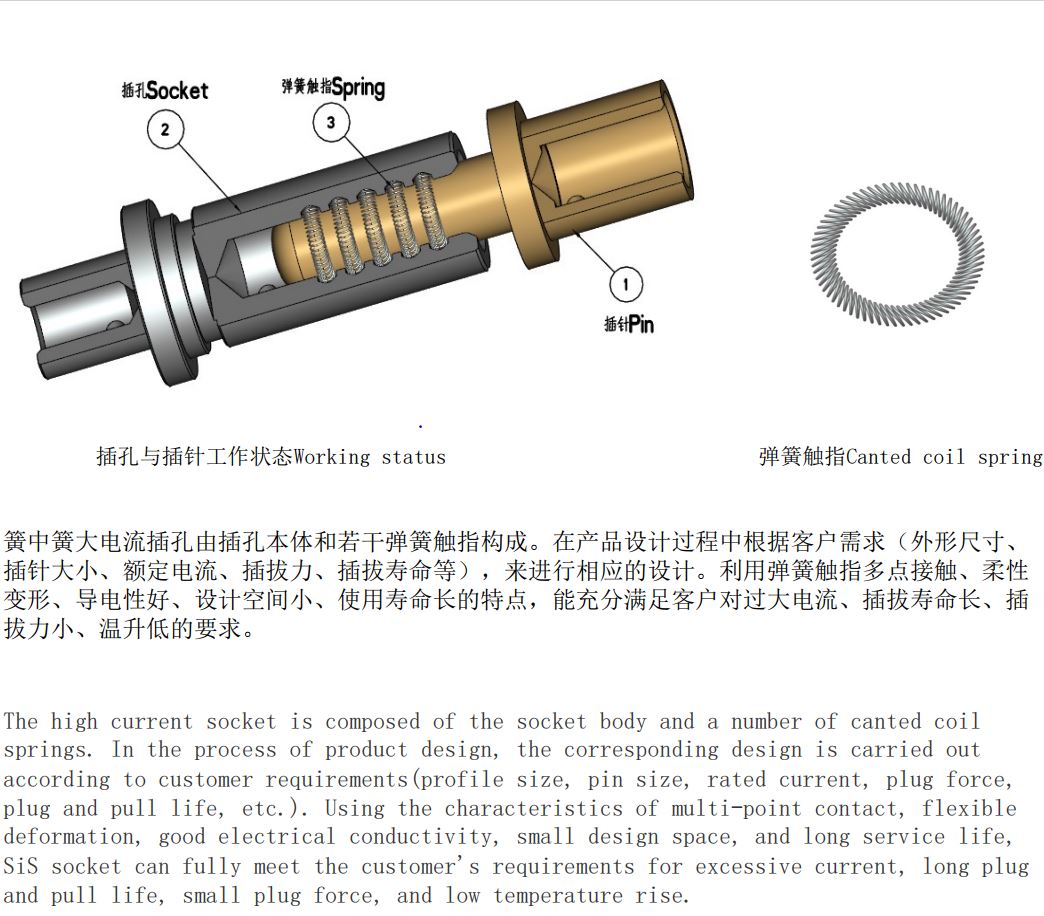

как то странно звучит "Пятно контакта не имеет прямого отношения к току" к току не имет, но имееи отношение к "переходному сечению" если пятно контакта менше сечения, разве мы не получим ненужное сопротивление ?
На счет трудностей прилегания, есть вот такая технология.
O1CN01X9FuPu2CDZJBwrJEP_!!103398440.jpg [ 148.54 КБ | Переглядів: 13592 ]
Я нашел только на 150А номинального тока (завод делает но надо заказывать очень много), а хотелось бы на 250-300.

Какой диаметр гнезда у первого разъема и под какое сечение кабеля он расчитан ?
 Заголовок повідомлення: Re: Выбирая конекторы для EV
#82111Повідомлення 17 трав 2019, 06:41
Звідки: СПБ
Дякував (ла) 8 Подякували 12
Birel писав(ла):
Диаметр пина 10мм, Диаметр под кабель 10.5мм
#82121Повідомлення 17 трав 2019, 08:33
Значит под кабель 50мм2 200А длительно хотя сечение пина позволяет сделать под кабель 70мм2 на 250А длительных. Я себе заказал пару таких разъемов, пин 8мм кабель 50мм2 200А длительных.

сопротивление проводника обратно пропорционально его сечению и прямо пропорционально длине. Еси считать грубо, то длина проводника в месте контакта равна нулю. На самом же деле, контакт формируется из множества точек соприкосновения очень малой площади из за неидеального прилегания поверхностей. Это называется переходное сопротивление. Оно на порядок выше сплошного проводника, а задача массивной части утилизировать тепло.
Говоря грубо если пятно контакта будет всего 0,1мм2, то для обычного проводника это допустимый ток в единицы ампер. При этом на метровом отрезке такого провода выделится при токе 1А 1^2*1*0,0017/0,1=0,017Вт тепла. А в месте контакта при токе 100А и "длине" такого выступа 0,1мм- 100^2*0,0001*0,0017/0,1=0,017Вт. И это тепло успешно поглощается массивной частью контактной группы.
Большим врагом контактов являются "неметаллические" пленки, то есть окислы, пыль, грязь, которые существенно увеличивают переходное сопротивление и наступает лавинный разогрев из за теплового окисления.
