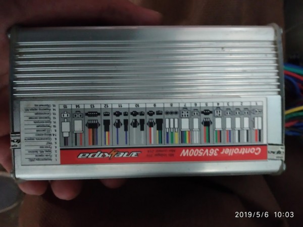

В общем есть вполне живой контроллер САБЖ, появилась мысля о том посмотреть пойдет ли он на 48в и оказалось что он и есть на 48в и спецами Электры был кастрирован до 36в и зарезан по мощности убиранием одного шунта, собственно может у кого есть с подобной платой а может и точно такой дабы узнать номинал резисторов делителя R35 R36 R37

#81094Повідомлення 06 трав 2019, 15:16
Кстати если отодрать этикетку, под ней будет настоящее название и техданные контролера.

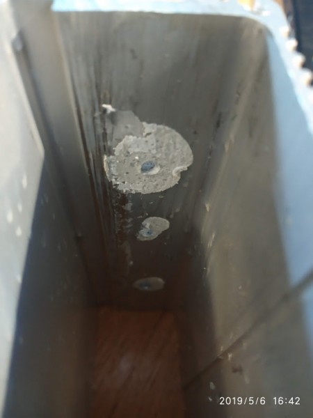

Та драть не хотелось бы, если есть такие то фото не помешало бы делителя :bravo:
ЗЫ
Фото того сколько было термо интерфейса с "завода" так сказать, контр был девочкой срывал пломбы электры

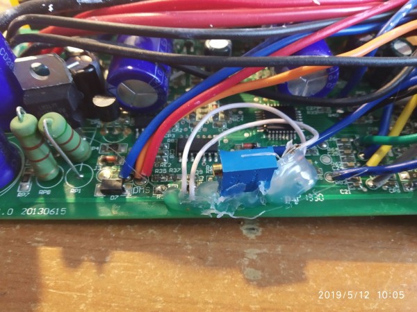

В общем пошел методом от обратного выяснил что при 31в на делителе получается 2.95в которые идут на МК , затем параллельно нижнему резистору делителя был впаян подстроечник на 100ком тем самым мы получаем возможность регулировки, выставляем на источнике 42в и крутим подстроечник выставляя напряжение в 2.9в , все нижняя точка установлена, лабораторные испытания показали что отсечка происходит при 41,5в батареи , собственно и вся доработка, в случае чего все возвращается на место без проблем.
