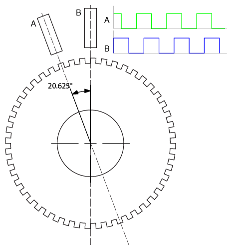

Амплитуда 4...4,5 В, скважность 2.

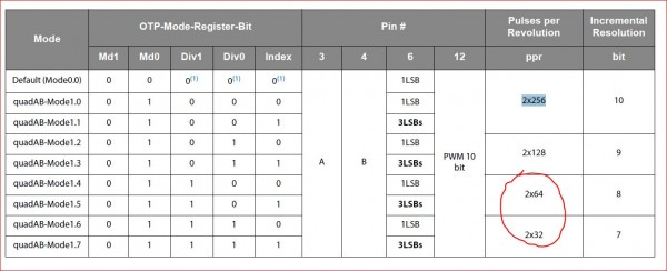

В принципе, если залезть в мой энкодер с паяльником (программатором), то организовать нужные параметры будет совсем не проблема. Пока на это нет времени, но по свободе может руки дойдут.
ppr.JPG [ 109.26 КБ | Переглядів: 22504 ]
Но честно говоря, мне было бы проще взять мелкий микроконтроллер и быстренько накидать для него программку делителя для квадратурных сигналов.
