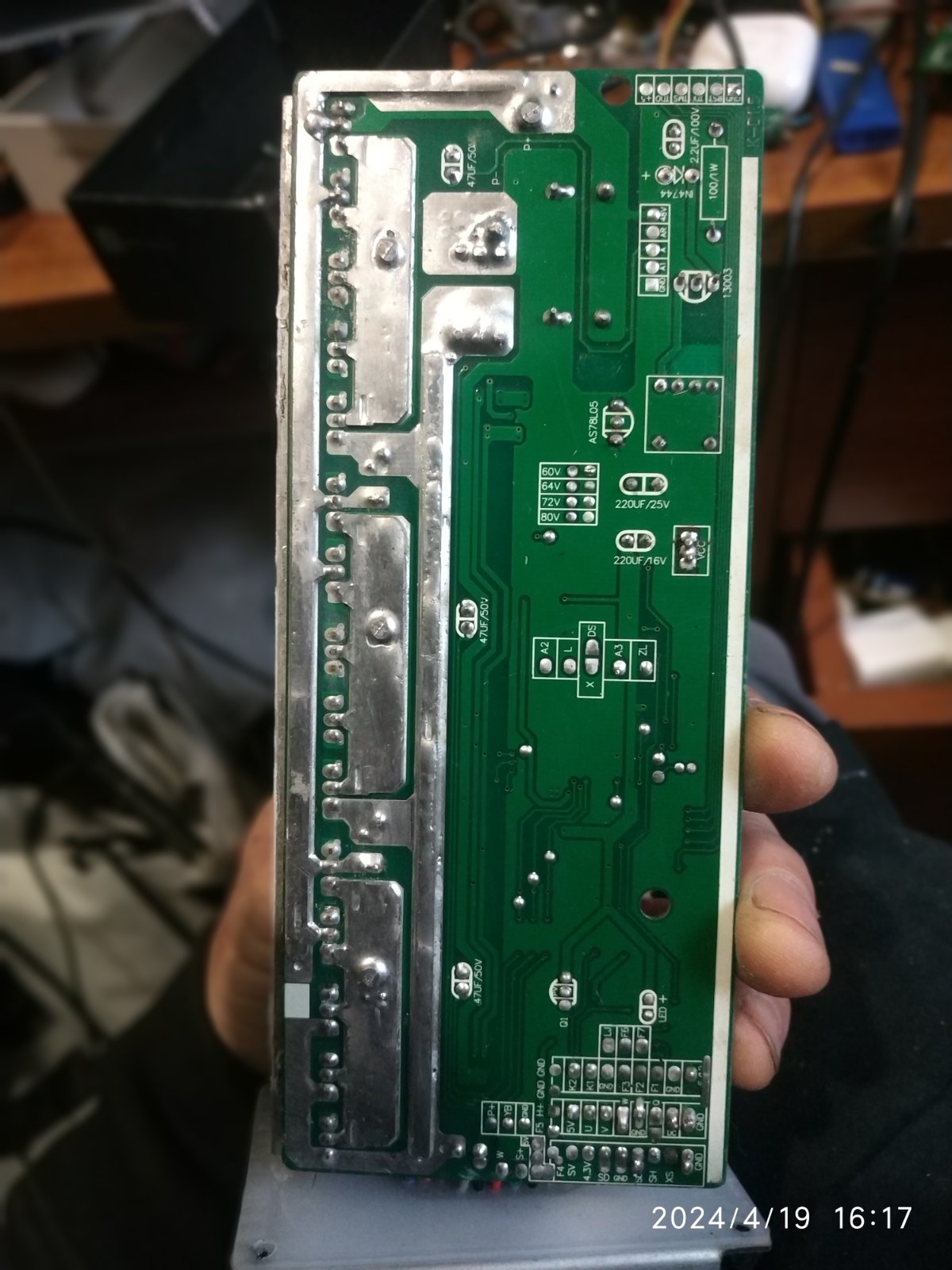

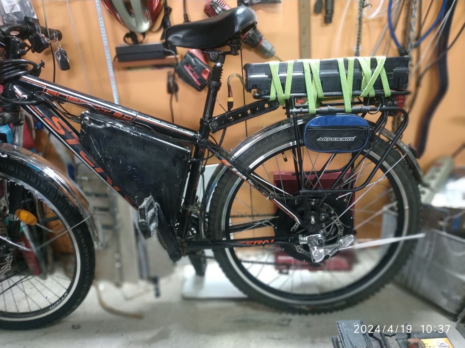

НА своєму велі поміняв заднє ведуче колесо з редукторного на пряме. В першу чергу ради гальмування двигуном - рекуперацію. Та тут оказалося що в трьох китайських контролерах (23, 25, 35а), що в мене немає контакту EBS/ :cry:
Може буває інше маркування? Чи прийдеться ще один придбать? :ups:
Коментарій до файлу: Ось такий придбав з вбитою кареткою
IMG_20211007_172213.jpg [ 515.46 КБ | Переглядів: 18330 ]
Коментарій до файлу: Такий з нього вже зробив з моторчиком
IMG_20220407_181211.jpg [ 566.91 КБ | Переглядів: 18330 ]
Коментарій до файлу: а ось так зробив його вчора. Заодно в паралель ще батарею добавив 17аг. Разом вже 29

29Аг вже можна нормально поганяти. Ви контролер розбирали чи лише на виводах шукали рекуперацію?
 Заголовок повідомлення: Re: Питання по EBS.
#136312Повідомлення 19 квіт 2024, 21:12
Звідки: Рівне
2 більших розбирав сьогодні. Вже ніби трохи тільки що розібрався.
EBS - може бути ще X i DS оказується.Вже в себе таке побачив. Буду пробувати.

Посидів вечором з цими двома контролерами. На контакти SD перепаяв провід жовтий, який припаяний був на контакт SH. Я так і не зрозумів, за що він відповідає. Перекладач з ієрогліфів пише ГАОША. У всякому випадку на столі круїз (фіолетовий провід, буква Q) і рекуперація (надіюсь, коли його на круїзі замикаю на землю, двигун відразу зупиняється) вже є. Треба пробувати на велі.
А от дисплей на жаль S866 не пішов, хоча контакти Rx i Tx наявні. Підкидав. Осцилом глянув - від дисплея цифра йде, а контролер не відповідає. А так хочеться з дисплеєм. Я в роздумах.
ПС. Ще на одному (17А) контролері глянув такий самий жовтий провід. Перекладач написав - розряджене гальмо акумулятора. Жовтий: сигнал гальмування. Напевне високі гальма. Може й це колись в себе використаю для індикації.

Те що паяв ще на контакт Х, так і не запустило рекуперацію. Зате розєм з перекладом гаоша - працює на рекуперацію. Нарешті. Треба ще одну ручку буде гальмівну з датчиком, або якось схімічити на тих шо є, бо ж вони в мене також перемикачі зірочок, на гальмо електронне з розєму сигналки. Щоб ефективніше було.
