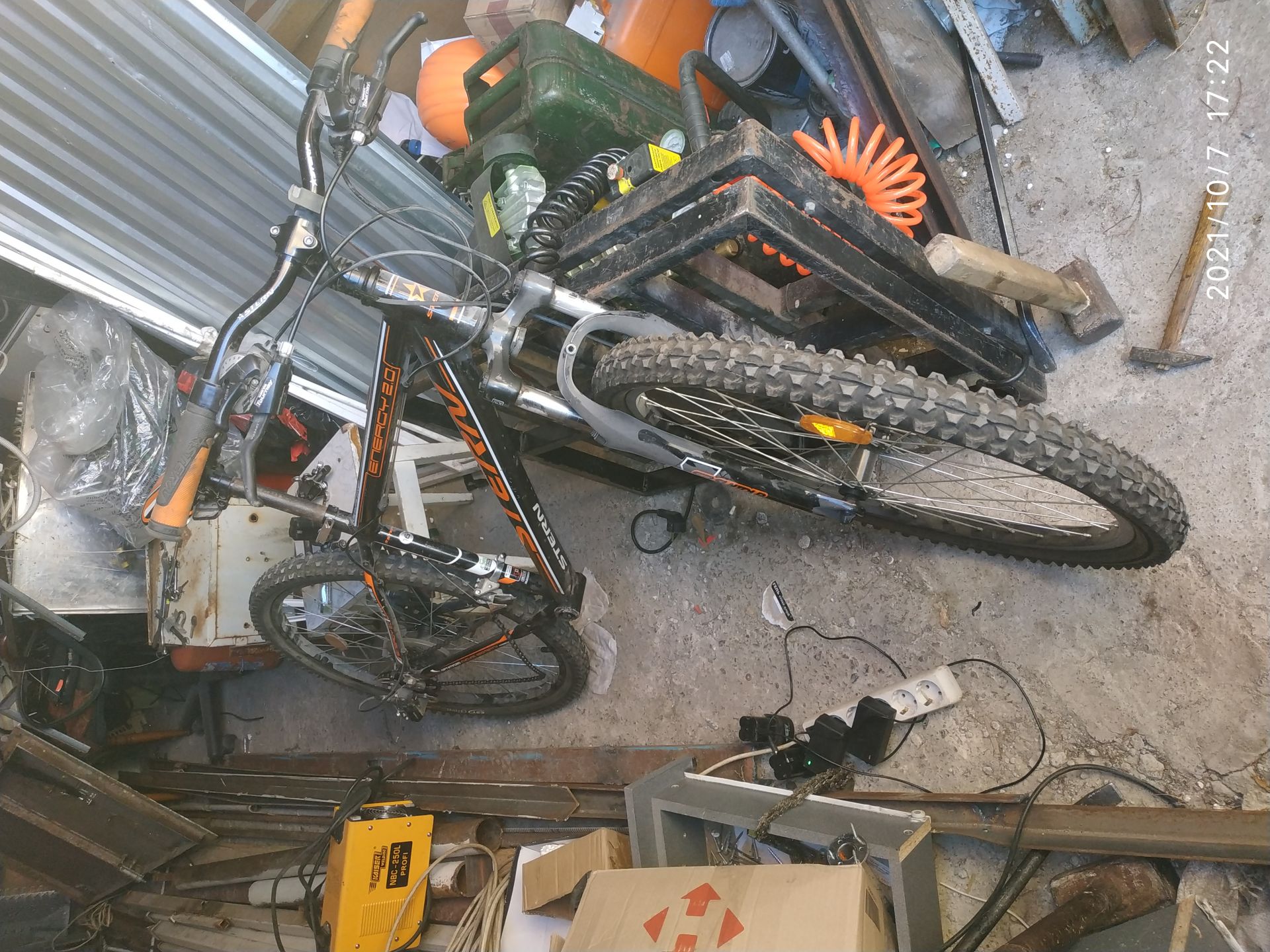

Коментарій до файлу: Ось такий придбав з вбитою кареткою
IMG_20211007_172213.jpg [ 515.46 КБ | Переглядів: 18187 ]

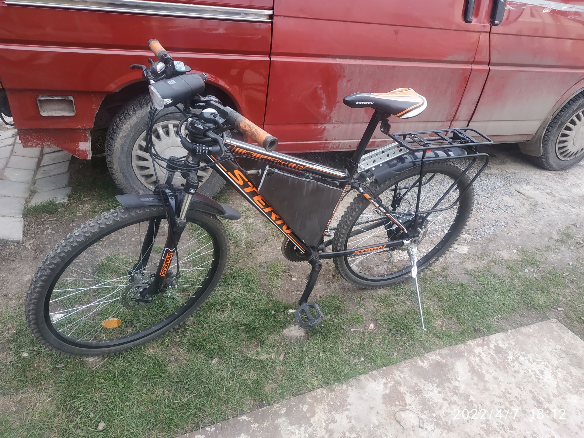

Коментарій до файлу: Такий з нього вже зробив з моторчиком
IMG_20220407_181211.jpg [ 566.91 КБ | Переглядів: 18187 ]

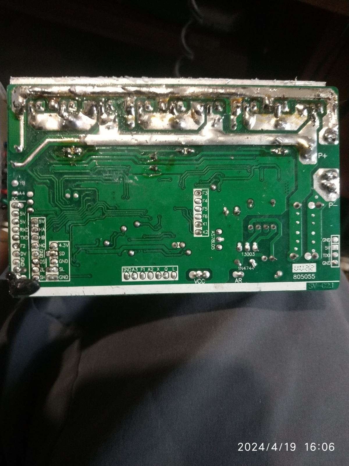

EBS - може бути ще X i DS оказується.Вже в себе таке побачив. Буду пробувати.

Посидів вечором з цими двома контролерами. На контакти SD перепаяв провід жовтий, який припаяний був на контакт SH. Я так і не зрозумів, за що він відповідає. Перекладач з ієрогліфів пише ГАОША. У всякому випадку на столі круїз (фіолетовий провід, буква Q) і рекуперація (надіюсь, коли його на круїзі замикаю на землю, двигун відразу зупиняється) вже є. Треба пробувати на велі.
А от дисплей на жаль S866 не пішов, хоча контакти Rx i Tx наявні. Підкидав. Осцилом глянув - від дисплея цифра йде, а контролер не відповідає. А так хочеться з дисплеєм. Я в роздумах.
ПС. Ще на одному (17А) контролері глянув такий самий жовтий провід. Перекладач написав - розряджене гальмо акумулятора. Жовтий: сигнал гальмування. Напевне високі гальма. Може й це колись в себе використаю для індикації.

Те що паяв ще на контакт Х, так і не запустило рекуперацію. Зате розєм з перекладом гаоша - працює на рекуперацію. Нарешті. Треба ще одну ручку буде гальмівну з датчиком, або якось схімічити на тих шо є, бо ж вони в мене також перемикачі зірочок, на гальмо електронне з розєму сигналки. Щоб ефективніше було.

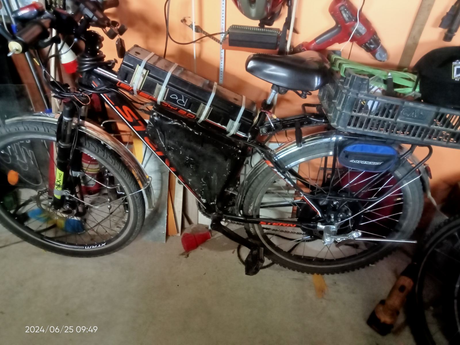

Наразі мій вел виглядає так.
0-02-05-47e4549d73579e9fc1b3214808546b1ff34496bc73f77c30cc9b3457d7434eed_8890be6.jpg [ 231.58 КБ | Переглядів: 17034 ]
