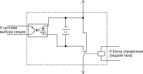

Как-то неправильно строят контроллеры для электромобилей. Кучу аккумуляторов подключают последовательно для достижения высокого напряжения, чтобы потом импульсами уменьшить его обратно. Это ли не нонсенс!?
А что, если подключать к двигателю только нужное в каждый момент количество аккумуляторов? В зависимости от положения педали газа. Пусть простейшая схема сравнения напряжений выбирает, какой следующий аккумулятор включить/выключить. Тогда к каждому аккумулятору необходима примерно вот такая схема (см. ниже).
По цене мы может и не выиграем (всё таки высокоамперные пускатели немало стоят), но зато значительно выиграем в простоте, а значит и в надёжности. А ещё при такой схеме возможно включать вместе аккумуляторы разной старости, ёмкости.

...А что, если подключать к двигателю только нужное в каждый момент количество аккумуляторов? В зависимости от положения педали газа. ...
С первого взгляда идея бредовая....
но....
Чуток задумавшись начинаешь понимать что в этом что то есть.
Правда недостатков куча:
щелкание реле, необходимость следить за зарядом каждой ячейки и включать самые сильные в цепь
затраты энергии на удержание реле
токи ячейки будут равны току мотора (в случае преобразователя ток мотора больше тока ячейки)

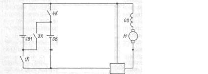

Конечно можно, но не последовательные ячейки (секции) подключать поочереди , а коммутировать их из параллельных в последовательные.
#15421Повідомлення 30 лист 2015, 09:58
Согласен, но я у вас просил схему - Вы сказали что "Схема, за четверть века , не сохранилась, и не уверен , что стоит её придумывать заново." Сам не сообразил как сделать ее заново. Схема ЭНФИЛДА-8000 как по мне сильно громоздкая. Посему пока будет так.....
#15423Повідомлення 30 лист 2015, 10:43
Кому интересно, ЭНФИЛД-8000: http://www.electro-machines.ru/content/ ... edovatelno
Для начала, кому хочется поэкспериментировать, достаточно поделить батарею пополам, а для этого достаточно трех коммутаторов.

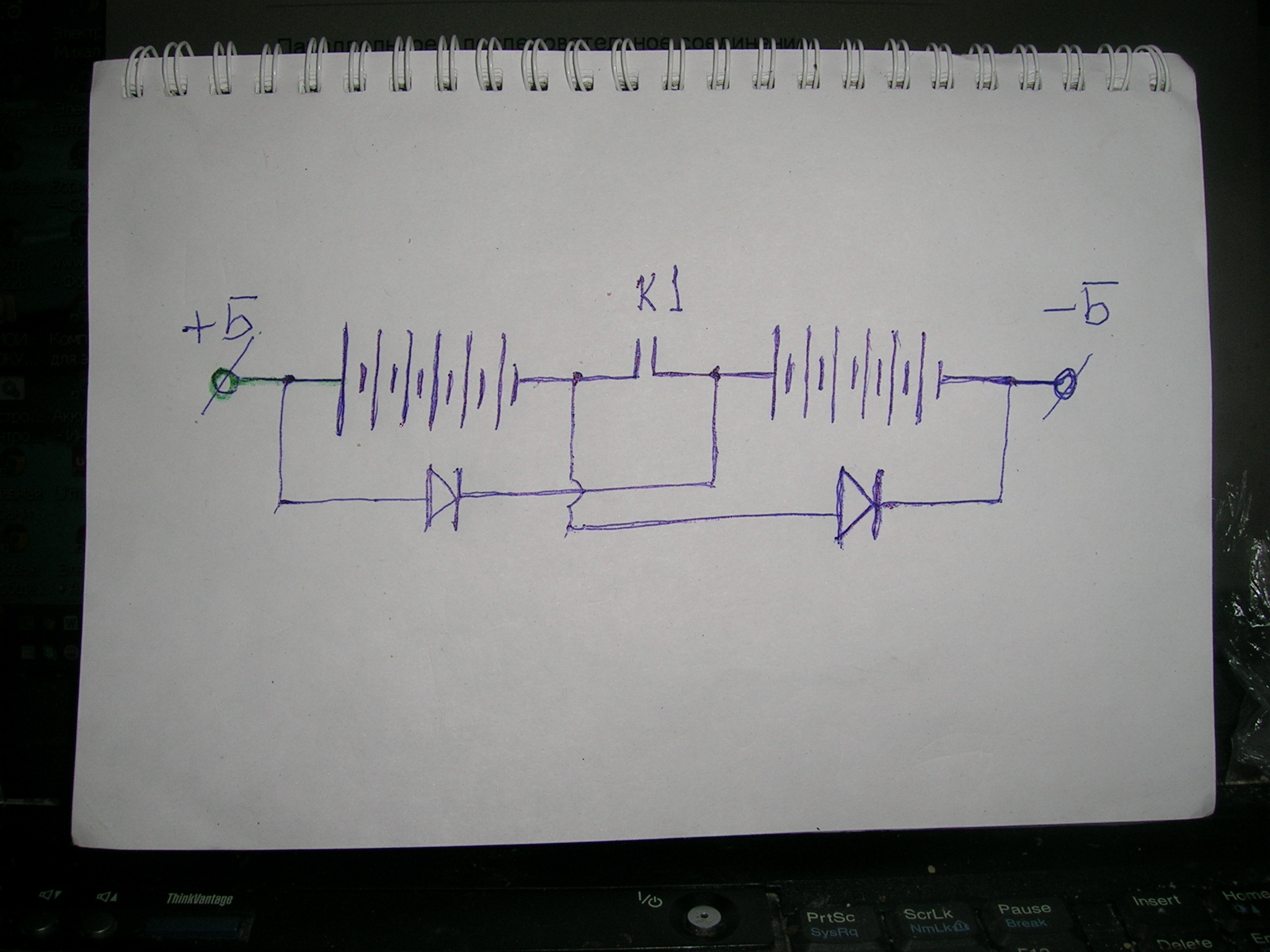

А можно и так ,как делал Куртис на болгарках, одном контактом :
.....- При включении контакта - соединений последовательное, а при выключении - параллельное !...... по поправка, диоды надо повернуть в другую сторону
соединение.jpg [ 592.98 КБ | Переглядів: 10629 ]
ну вот, я об этом не знал. и несмотря на то что кажется Корхов ездил на первых машинах именно по такой схеме, нигде найти не мог.
теперь пару глупых вопросов:
- использовать силовые диоды типа В-200 или быстрые диоды типа 150ebu04
- на силовых диодах падение напряжения может составлять до 3В при токе 200А, т.е при работе 2-х батарей по 70В в параллели будет потеря мощности более 400Вт?
