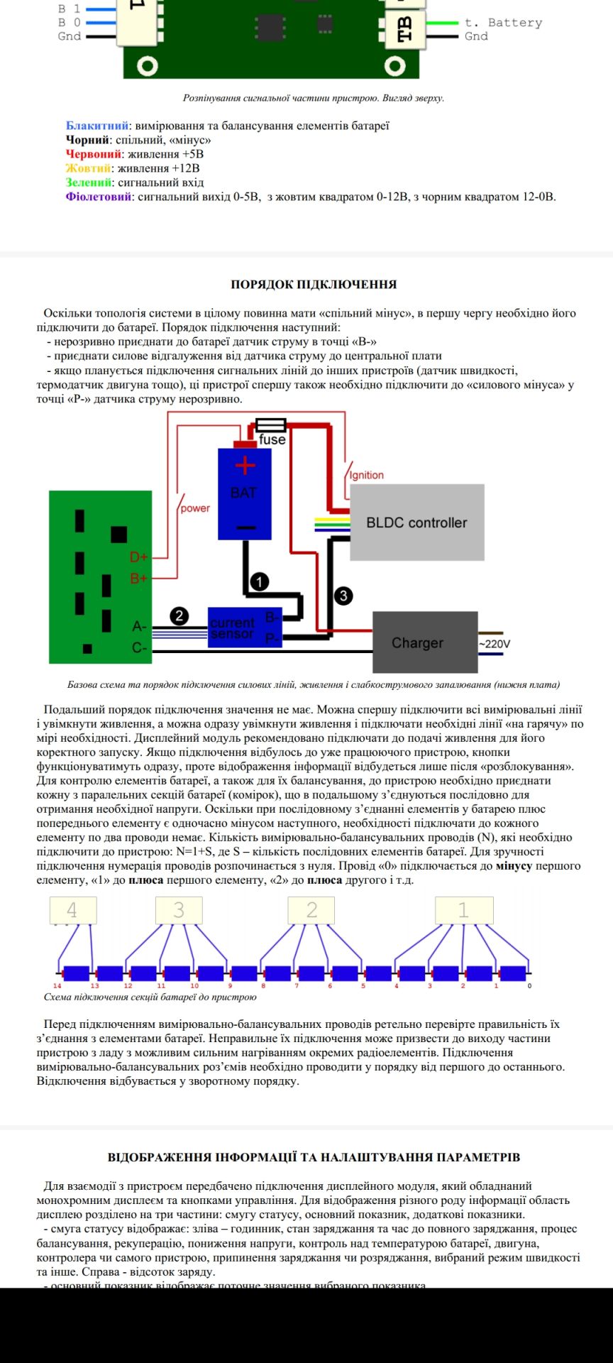

Батарею напрямую подключить к контроллеру. А выходом с smart BMS, управлять слаботочным замком зажигания.
Вот схема, если конечно речь идёт про smart bms Ярослава.

Androntii писав(ла):
Нет, не про smart bms Ярослава. Я спрашивал про обычную китайскую smart bms
