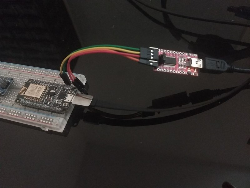

В рамках подоготовки к разработке поддержки OCPP написал небольшой симулятор собственно зарядной станции, позволяет компьютеру ею притворяться. Теперь можно разрабатывать интерфейс не вставая с дивана, без реальной станции и даже без машины.
Допишу до конца, выложу сюда код.

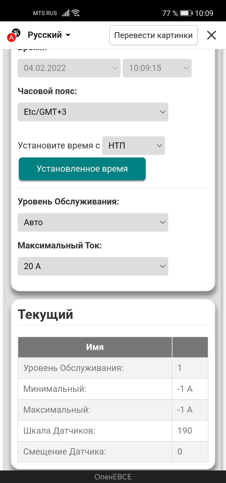

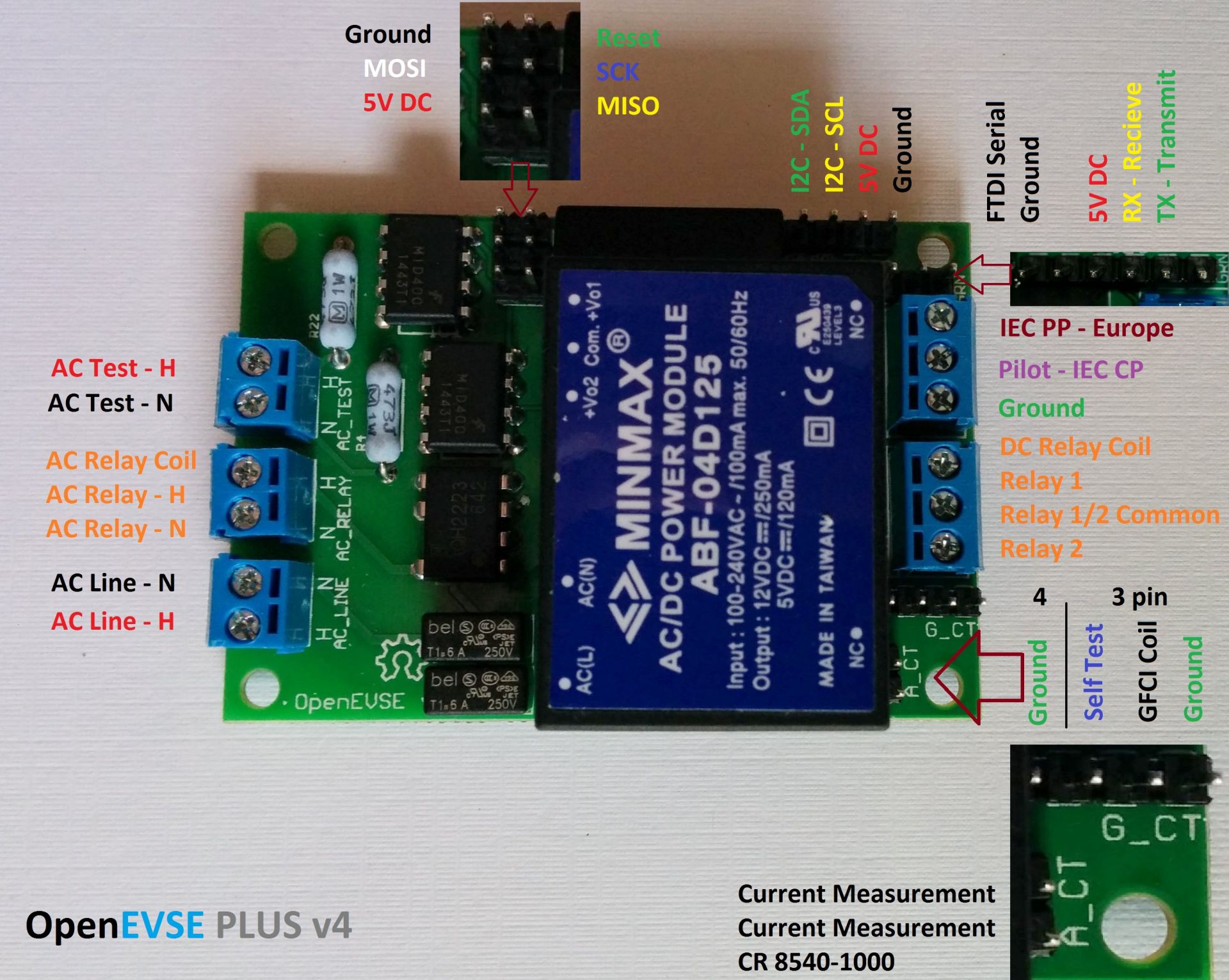

Всем привет, нужна подсказка.
Прикупил на олх такой контроллер,
OpenEVSE_v4.jpg [ 369.94 КБ | Переглядів: 9180 ]

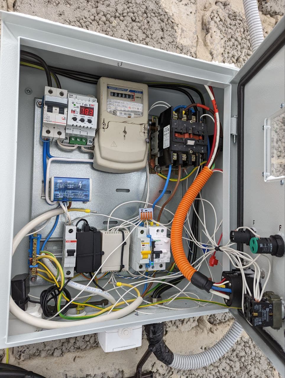

прицепил к нему лежавший без дела EPS32 с ESP32_WiFi_V4.x, датчик тока и впихнул все это дело в шкаф,
photo_2022-02-04_10-34-56.jpg [ 199.38 КБ | Переглядів: 9180 ]
откалибровал датчик тока с помощью "клещей", но заметил что мощность выданную считает в 3-4 раза больше, т.е. одна зарядка LEAF отображается примерно в 65кВт, подскажите куда копать
WhatsApp Image 2022-02-04 at 10.07.41.jpeg [ 82.17 КБ | Переглядів: 9180 ]
и еще вопрос, данный контроллер измеряет реальное напряжение? у меня всегда отображается 240 вольт, хотя реально гораздо ниже.
WhatsApp Image 2022-02-04 at 10.11.51.jpeg [ 73.68 КБ | Переглядів: 9180 ]
WhatsApp Image 2022-02-04 at 10.09.28.jpeg [ 73.95 КБ | Переглядів: 9180 ]
Заранее спасибо за ответы!
