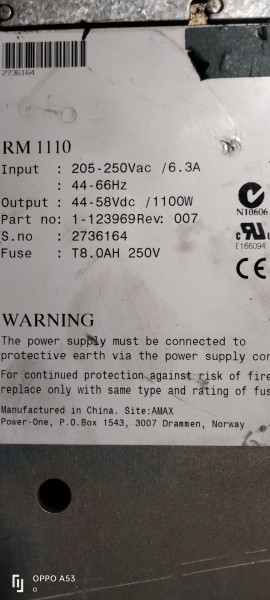

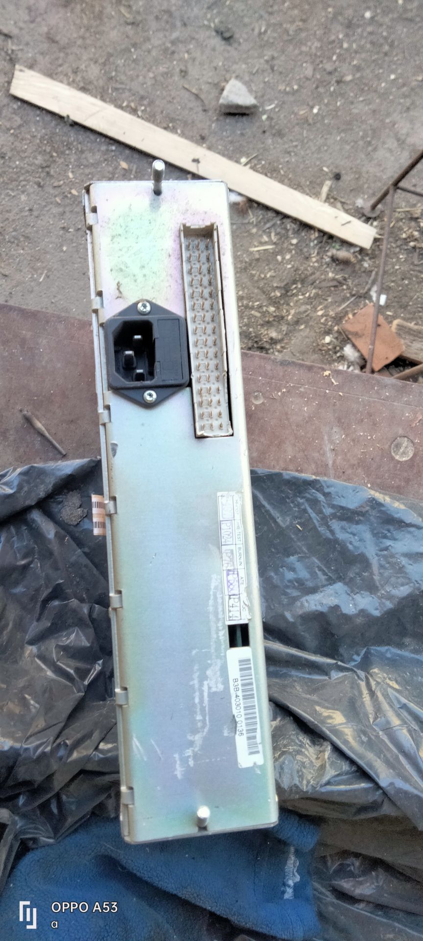

Попали в руки блоки живлення якоїсь зарядної станції. Чи можна з них зробити ЗУ на 42В через понижувальний перетворювач?
Давайте мінятися - я вам зарядне на 42в 2,2а а ви мені це. :)
А так, то понижайка, яка витримує вхідну напругу 60в і має регулятор струму також, щоб був режим СС.
