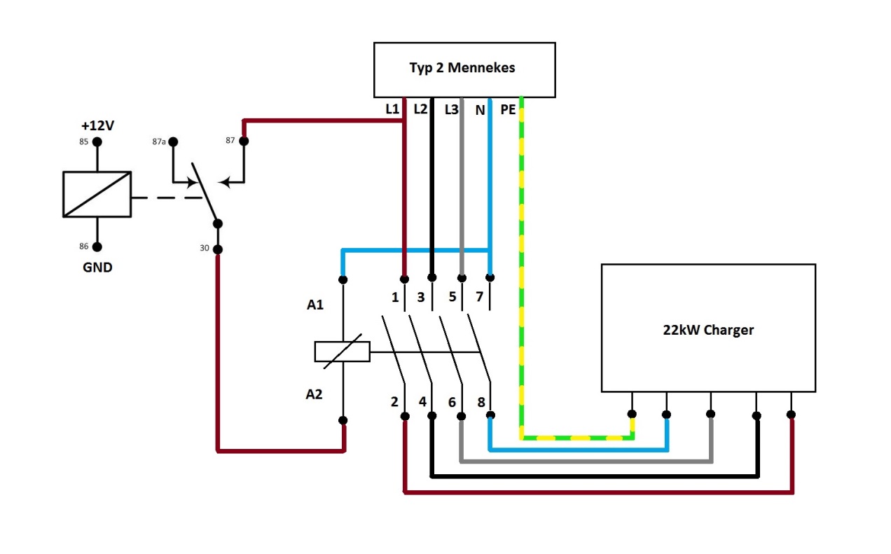

Всем доброго времени суток.
Подскажите, что можно улучшить или где мог допустить ошибку?
Хочу организовать включение и отключение зарядного устройства (3ф до 32А) в виде телекоммуникационных блоков питания через 4ех полюсный контактор напр. Hager ESC440S по АС линии, т.е. по входу питания. Суть проста, напр. БМС подает 12В (около 30мА) на реле 12V DC/250V AC, которое подает 230В (всего до 5Вт) напр. 1ой фазы на контакты катушки контактора А1 и А2 и контактор соединяет 3ф+N от кабеля зарядки с зарядным устройством. При отключении ЗУ, БМС или другое устройство прекращает подачу 12В на реле и 230В больше не поступает на А1 и А2 и контактор разрывает 3ф+N.
Контактор:
Обычное реле:
В этой схеме меня смущает то что нагрузка в виде блоков питания, а я не знаю к какой категории они относятся (АС-1, АС7 и т.д.?) наличие реле и управление контактора 230В АС. Но у контакторов другого производителя для управление через 12В DC сила тока будет не хилая, мощность притяжения около 60Вт, т.е. будет около 4-5А, что для БМС через чур много :(
Заранее благодарен!

Просьба прилепить схему (по быстрому накидал в пейнте) в шапку темы. Благодарю!

DeLike, Александр, как по мне все норм, если есть опасение что катушку 12в реле в левой части не потянет БМС, ну можно поставить маломощное разгрузочное доп 12в реле (какой-нибудь Omron, у меня например стоит в головном свете модель кушает 140mW и коммутирует до 2A, причем 2 парьі контактов).

как бы за потребление энергии во время зарядки я не переживаю. Так как будет работать в любом случаи DCDC и заряжать бортовую 12В АКБ. Есть аналогичные контакторы от Hager уже с нормальнозамкнутыми 4мя контактами без подачи питания на катушку контактора, при подачи питания контакты в разрыве, но снова будут замкнуты если катушка контактора будет обесточена. Может ли БМС подавать 12В долго для прекращения заряда я не знаю, да и не вижу смысла.
Dream Tractor,
0,14Вт это где то 10мА. Реле 12VDC/250VAC требует ~30мА для 12В катушки (сомниваюсь, что это будет много для БМС) и через контакты 30+87 будет протекать (~5Вт для катушки контактора и ~50Вт для сагем ЗУ, что бы работало DCDC) ~0,25А при 230В АС, так же думаю это не много.
Самый сокровенный вопрос это к какой классификации нагрузки относятся телеком.блоки питания (АС-1, АС-7, их там много). Так как 40А (при 32А) вроде бы как с запасом, но это например при слабоиндуктивной нагрузке. Кто то скажет возьми контактор на 63А и делов, но не тут то было, некоторые классы нагрузки допускают токи аж в 3-4 раза меньше :(

Странно, что Захар молчит - он как раз вот так делает.
По моему опыту - контактора хватит. Т.к. на входе блоков обычно стоят немаленькие конденсаторы. Первые миллисекунды отключения они держать нагрузку и напряжение на входах падает не так сильно. Большая искра на контакторе не образовывается.
На худой конец, если для реле 12В/250В всего 0,25А будет много, то само сагем ЗУ могу запитать от любой фазы (напр. 1ой) уже после контактора с контактов 2 и 8, тогда через реле переменки будет протекать всего ~20-25мА (5Вт при 230В АС), т.е. только для катушки контактора. И в критическом случаи выхода из строя блоков, смогу запустить зарядку через родное сагем ЗУ, на выходе током 15-20А без CV и управляемое так же через контактор. Лучше чем ничего, а как запасной вариант нормально. БМС все равно отрубит вход питания при превышении напряжения на ВВБ или одной из ячеек.
П.С: сагем зарядку можно настроить на определенное макс напряжение путем замены родных датчиков температуры на подобраное сопротивление, а лучше вообще перепрошить. У немецкого коллеги перепрошито на 168В и при достижении напряжения фаза дозарядки балансировки 1,5ч током 500мА (балансира для лифера так же до 500мА стравливают), но настроить можно как угодно.
