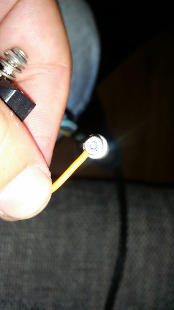

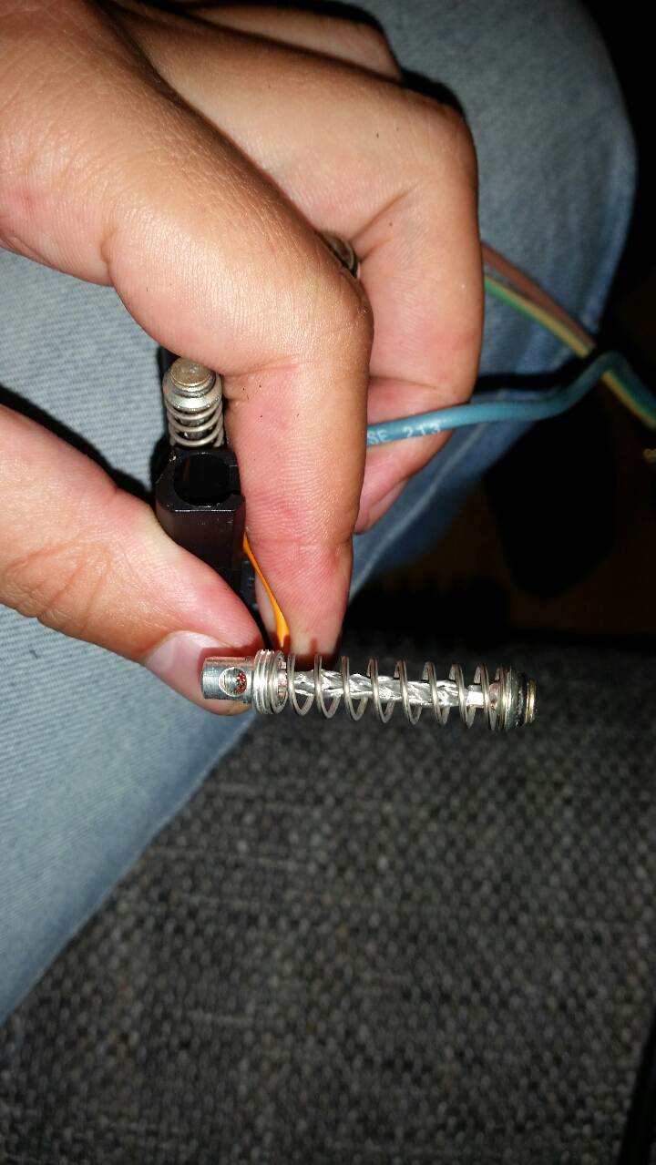

Другая дилема, в родном штекере от саксо в штырь контакта вставлен 1,5мм2 провод, 2,5мм2 туда еще как то помещается, так как штыри и контакты расчитаны на макс. 16А (14,5А) то и по два штыря надо на фазу/нейтраль. Получается следующая картина. К фазному проводу 6мм2 будут соединенные два провода от штырьков по 2,5мм2, что в сумме 5мм2 (хотя я раньше считал, что если 1,5мм2 держат 14,5А то и 4мм2 выдержат 28-29А) и не будут ли эти два провода от каждой фазы перегреваться или т.к. они будут короткие (провода только в штекере т.е. ~10см) то им это не страшно?
2017-04-21 13.20.09.jpg [ 617.6 КБ | Переглядів: 11091 ]
2017-04-21 13.21.03.jpg [ 511.85 КБ | Переглядів: 11091 ]
2017-04-21 13.22.31.jpg [ 564.86 КБ | Переглядів: 11091 ]
