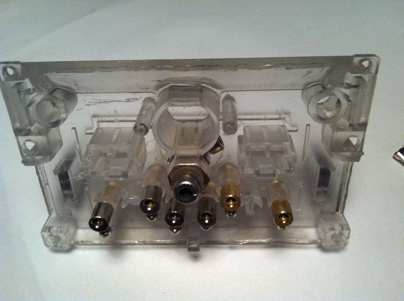

Доброго времени суток. Нужно залезть/разобрать розетку в PSA Gen1
marechal-buchse.jpg [ 368.99 КБ | Переглядів: 6546 ]
Проблема в том, что розетка состоящая из двух половинок коробки, черный и прозрачный пластик, внутри залита резиной. При нагреве железных контактов они легко продавливаются вниз, но полностью это сделать невозможно, так как в том месте где на фото крестик, к прозрачному пластику из внутри прикручена небольшая платка на шуруп и открутить его конечно же невозможно так как все залито резиной.
Может кто то сталкивался с подобным или просто может подсказать, какое химическое средство может разъесть или сделать резину хрупкой, но не повредит пластик, в идеале бы и не повредит изоляцию проводов, но это не критично и провода можно заменить?

А размеры для 3D реально найти? Я уже думаю просверлить дырку там где шуруп держит. Эта плата, что на шурупе, там не обязательна, можно провода и к контактам припаять, и на это крепление можно по сути забить, а дырку заделать...
