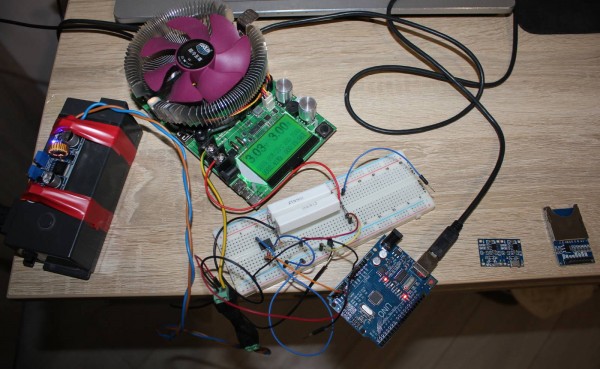

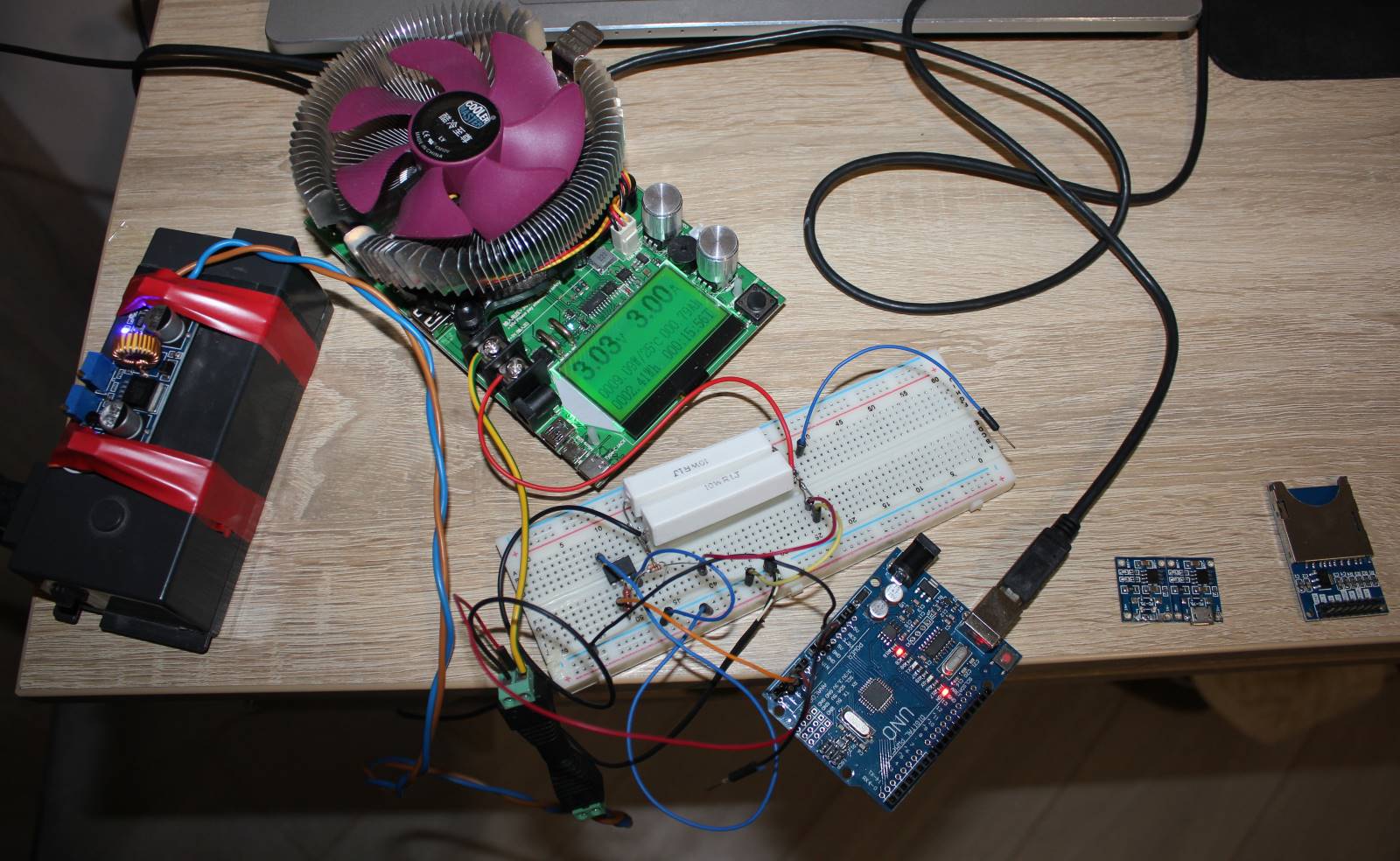

Подумал, что прибор это не сильно сложный и решил его сделать самостоятельно. Пока получилось сделать и настроить Ваттметр. Показания на мониторе и электронной нагрузке совпадают до 0,01Вт/ч на 5Вт/ч.
Завтра постараюсь разобраться, как записывать значения на SD карту. Прикручу термометр и зарядку. Напишу условие, что бы гонять цикл зарядки и разряда.
P.S. До этого не имел дело с Arduino и это первый проект который начал.
