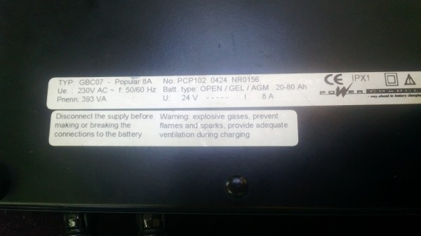

Вопрос в том можно ли автоматической зарядкой на 24в от свинца заряжать литий?
WP_20150516_011.jpg [ 981.75 КБ | Переглядів: 5977 ]
Тех параметры подобной зарядки.
Напряжение адсорбции 28,8 В DC
Напряжение плавающего заряда 27,6 В DC
Напряжение хранения 26,4 В DC
У меня АКБ литий-марганец 7х3 и смарт БМС.
Макс 4,2в на ячейку
Если выставить на БМС макс 4,1в на ячейку получим 28,7в почти то что нужно.
Можно выставить на БМС макс 4,12в на ячейку получим 28,84в.
Подскажите рабочий ли такой вариант и какие в нем минусы?

Можно. Но почти все свинцовые зарядки имеют защиту от перезаряда. Поэтому если ваш литий будет заряжен более чем на 50-60% зарядка не включится. А вот если заряд будет ниже, то она включится и доведёт заряд до 100%.

Можно заряжать, обязательно проконтролировать верхний предел, чтоб не было перезаряда, а то на заборе тоже написано. Только дозаряжать до верхнего предела свинцовые не хотят, пока напряжение не упадет на пару вольт. Скажем в вашем случае это при 28,8 она отключилась и не включиться пока напряжение не упадет примером до 26В, или ток заряда не поднимется больше определенного порога. viewtopic.php?f=48&t=2222&hilit=%D0%B7%D0%B0%D1%80%D1%8F%D0%B4%D0%BA%D0%B0&start=45#p56703

а еще не забывайте о БМС , она при балансировке периодически отключает зарядку , а после этого свинцовая зарядка может уже не включится , и у вас будет хроническая разбалансировка аккума

Лучше переделать зарядку и спать спокойно.

Понял что заряжать можно но не нужно :D
Разве что когда Дельта сломается и АКБ будет посажен, то свинцовой зарядкой под присмотром можно зарядить.
