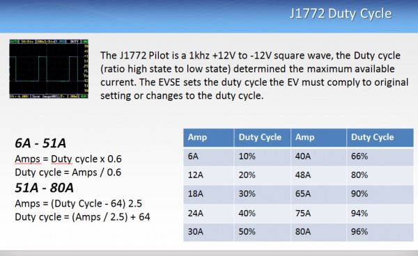

Когда нужно, что то сообщить электромобилю, единственный вариант коммуникации станции или EVSE платы с ЭМ это путем смены заполнения ШИМ, т.е. станция или евсе являются ШИМ генератором (спасибо товарищу за ссылку) и лишь одними резисторами вместо станции/евсе/кирпича не обойтись ;)
Upd: спасибо ссылке выше вот % ШИМ
Max Current
Duty Cycle Max Current
< 3% Error
3% - 7% Digitial Com Required
10% - 96% 6A - 80A
>96 Error
9018558031_dc6f8d9c8c_b.jpg [ 228.95 КБ | Переглядів: 5997 ]
Например для 10, 16, 32 и 63А % заполнения будет 16,67 26,67 53,33 и 89,2% судя по формулам.
