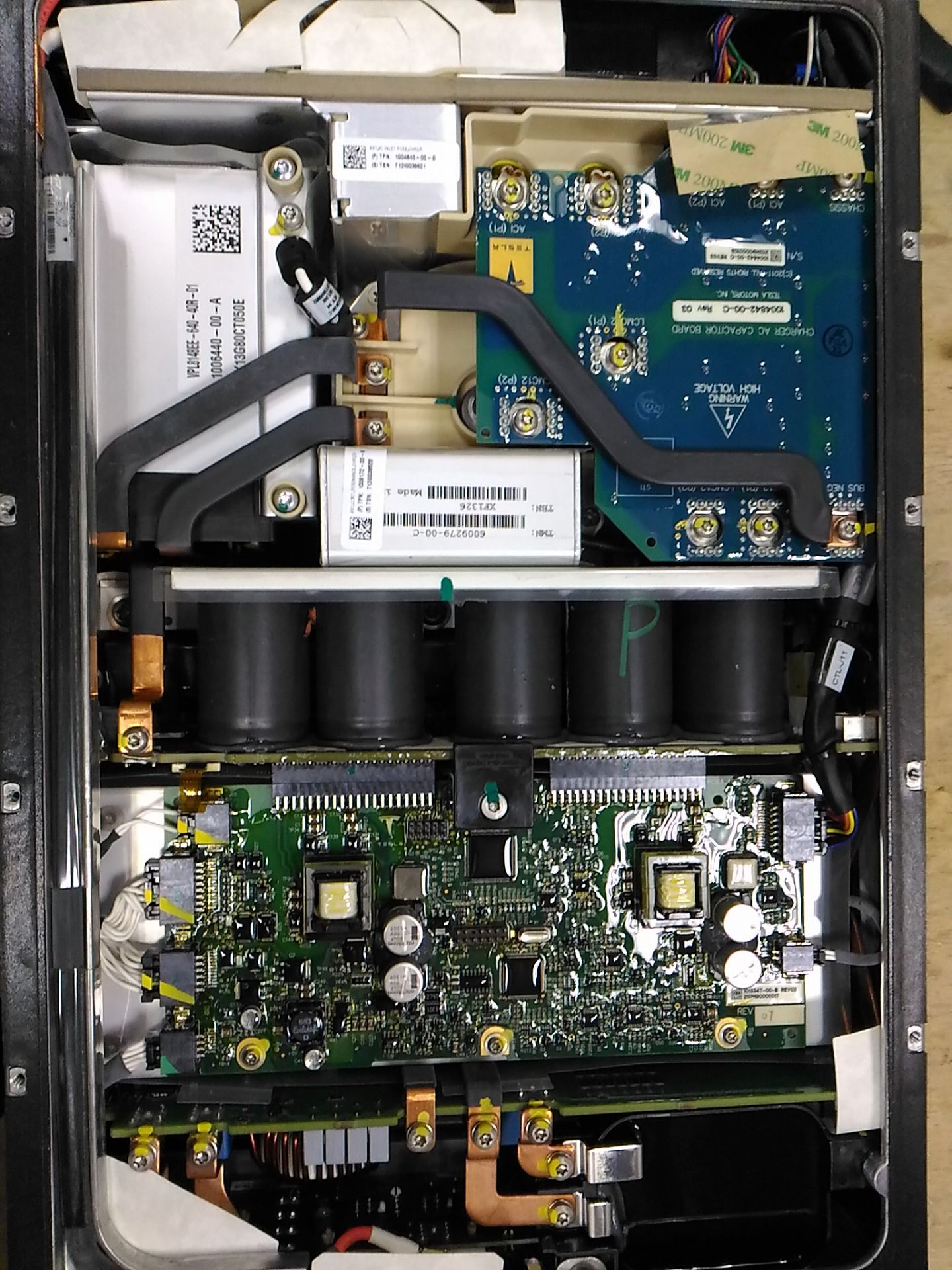

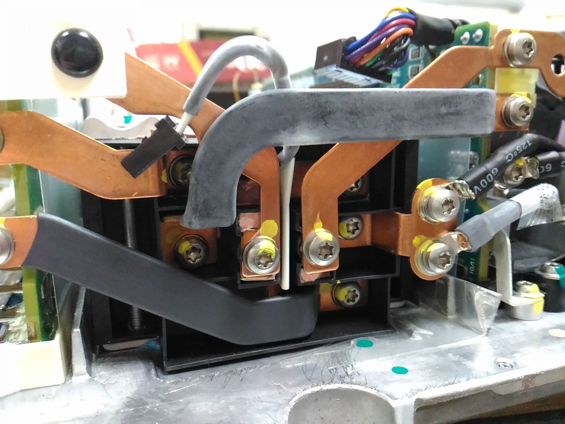

Вскрыли, посмотрели. Всё грустно. Просто так включить не получится. Нужно только ломать управляющую CAN-шину.
Половину зарядки занимает фильтр. Остальную часть два дросселя (или трансформатора), блок конденсаторов и силовые ключи.

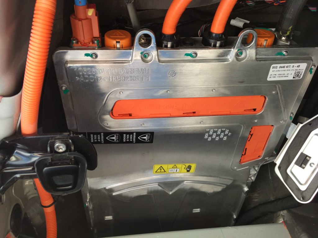

Так и Теслы разные бывают. :o
На фото ниже зарядка от Теслы Х. Что удивило, так что наличие лючков для доступа к шинам питания и зарядки. Обычно производители такими "мелочами" не заморачиваются.

Ваш зарядник с Model X или Model S ? Артикул на крышке какой?
1014963-00-k пример артикула зарядника Gen2
Очень много информации у Damien Maguire на Github о котором писал DeLike.
https://github.com/damienmaguire/Tesla-Charger

На самом деле вскрытие проводилось с целью узнать, можно ли к нему применить выпрямитель с 380В.
