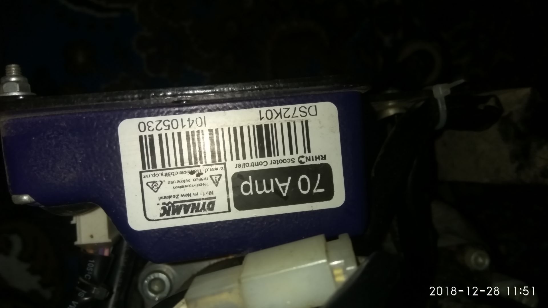

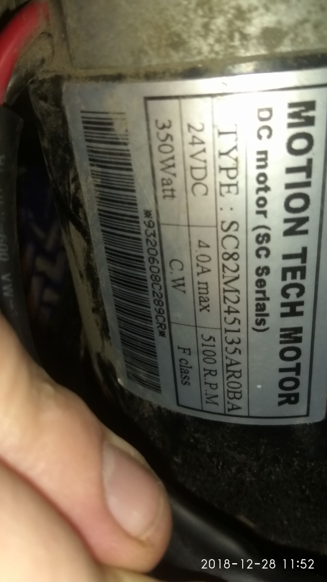

ну хочеться емкість неменш що зараз. це 24в 28ампер, а якій мотор? я неможу вам відповісти вродіби звичайний мотор з редуктором. ось фото маркіровка його. і + який там контролер.

7s10p получается 70 елементов с емкостью 3 а/ч в случае тесла банок по 70 грн пусть , 5 к только елементы :?

Подойдут почему, у вас судя по шишьдику на двигателе токи детские совсем

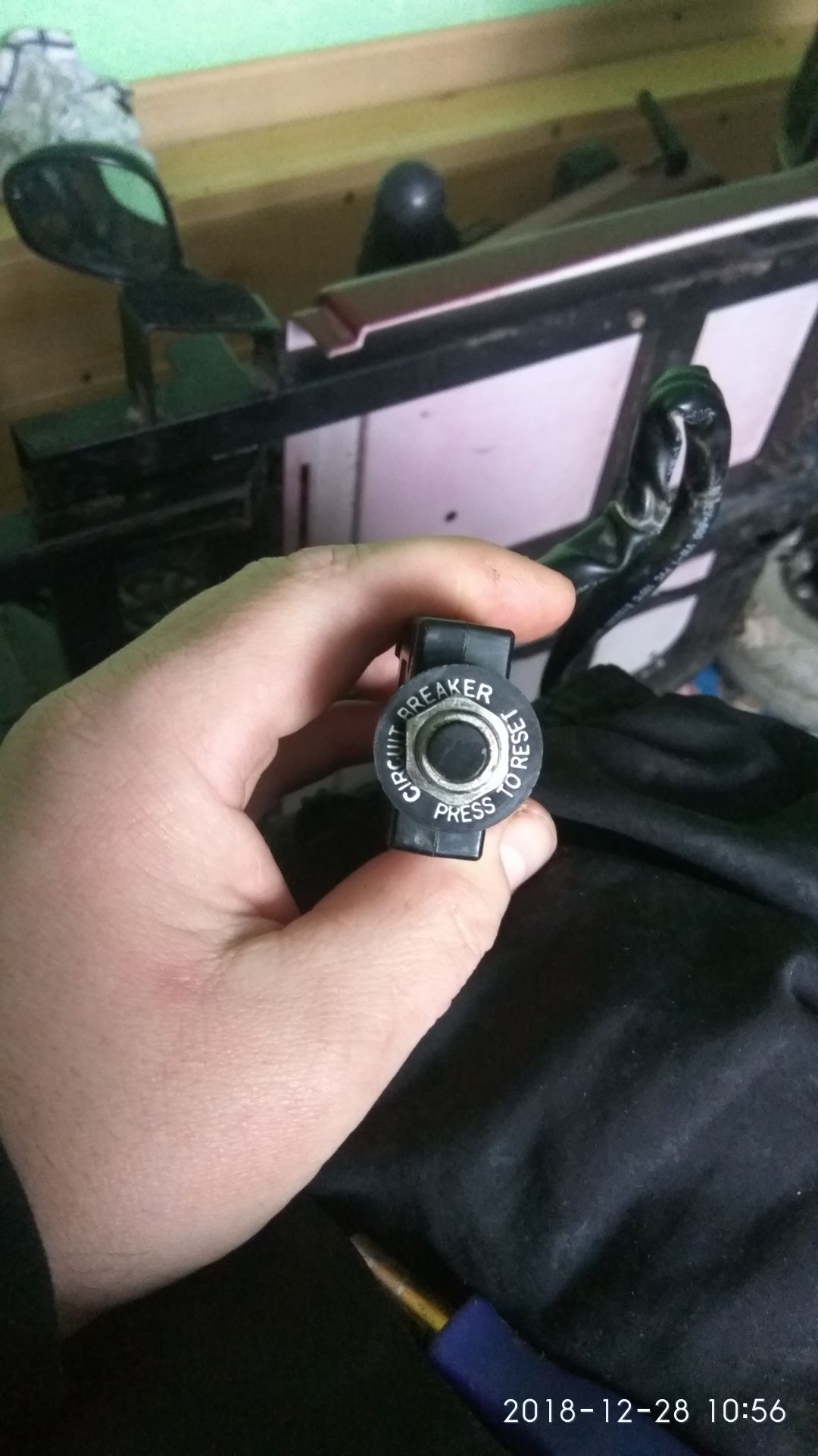

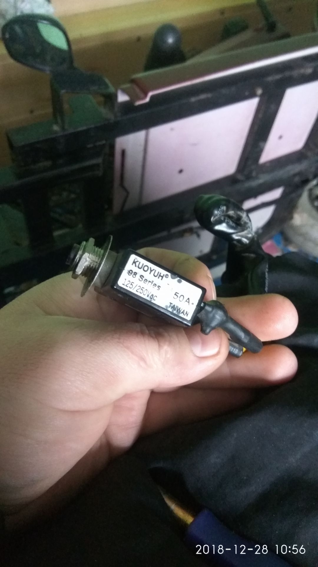

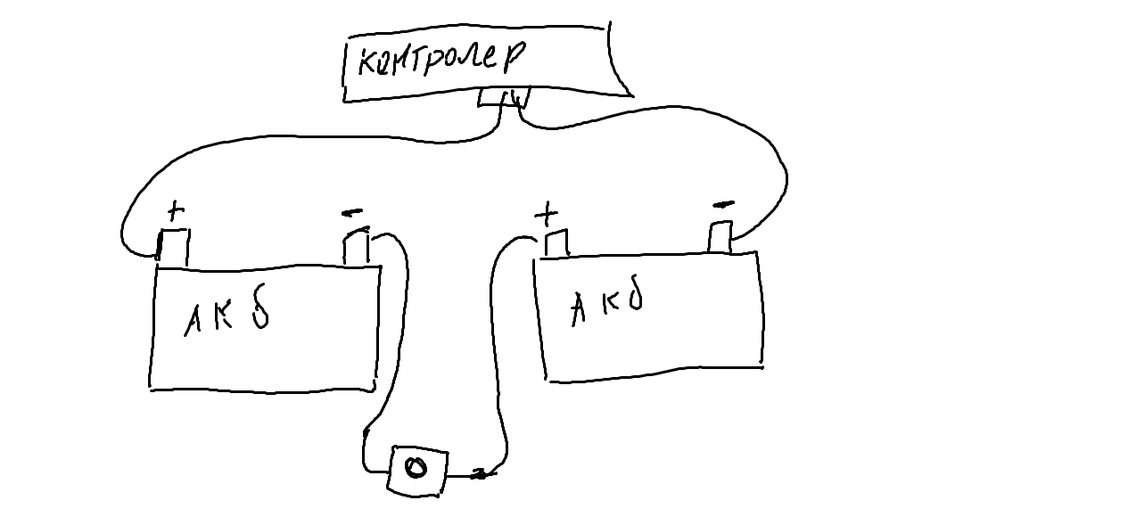

я бачу що ви вцйому розбираетесь, можете підскажете для чого у мене на цій калясці стоїть от така штука (два акб последовательно соеденени) получаеться що напряму провода плюс і мінус в контролер входять, а от другій + - сьеднаний от такім проводом з якоюсь кнопкой, підскажіть що це і для чого вона там?.

Имхо, это автоматический выключатель на ток 50 ампер. При превышении тока он разрывает цепь, нажатие на кнопку восстанавливает соединение.
