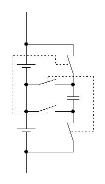

Считаю, что оптимально батарею собирать из "пальчиков", т. к. чем больше их впараллель, тем меньше нужда в БМС (ну разве что для мониторинга, не более).
Каждый "издыхающий" пальчик будет "поправлять" свое "здоровье" от параллельных собратьев, т. е. напряжение параллельных цепочек (и их энергия) в общем в батарее будут между собой равны.
Ну если кто то питает любовь к батареям "монстрам" то смысла нет городить сложные дорогие "балансиры" (активные или пассивные - о блин какие названия, прям как нетрадиционные меньшинства :lol: )
Достаточно сделать "уравнитель" - т. е. устройство, которое в двух последовательно соединенных "монстрах" перекачивает энергию при необходимости из более сильного в более слабый всего лишь.
БМС в этом случае только следит за напряжениями на ячеях и не более, т. е. простейшее.
Такой "уравнитель" можно сделать на разных энергонакапливающих элементах, как конденсаторы так и катушки.
Схемы пока готовой нет а сам принцип перекачки с помощью конденсатора приведен на рисунке.
Это простейший вариант, ключи (транзисторы) управляются меандром.
Это так сказать "замануха", по ходу действия буду публиковать схемы для реализации.
Да не стоит рожать схем, они лет 20 как во множестве опубликованы. И все диссертации уже защищены.
Конденсаторный балансировщик, давно пройденный технический тупик.

Не будем забегать вперед, полумостовый преобразователь тоже с одной стороны питается от конденсаторов (тот же удвоитель напряжения подобно работает).
Другое дело что при таком переключении работают два перехода ключа одновременно а это лишняя потеря энергии.
Есть вариант собрать на обратноходовом преобразователе на той же UC384... (этот вариант проще).
Главное обеспечить ток до 50 - 100 ампер чтобы машинка могла ехать при одном из "долхлых" авккумов и цена решения была копеечная.

Для работы этой схемы(я думаю разговор идёт о полевиках) нужны ключи разной проводимости! дорисуйте диоды которые имеются в их составе и посмотрите будет ли работать ваша схема?
Главное обеспечить ток до 50 - 100 ампер чтобы машинка могла ехать при одном из "долхлых" авккумов и цена.
Тут есть один момент! зачем доводить до предела, на 50% уже можно выделить уставшего парня и не весь ток уму давать а примерно 25% от емкости.
Это уже активный балансир, я думаю лучшее решение для нас так как подбор элементов нам пока не грозит. Но делать не на обратно ходовом(хотя и так можно) а на мостовой схеме(размеры трансформатора поменьше) и использовать одну выходную обмотку на два элемента, при этом питать эти преобразователи от регулируемого источника напряжения которое зависит от потребляемого тока, также разу нужно или закладывать балансировочные резисторы или по достижению предельных напряжений переходить на добивку емкости через уравнители.

По первой схеме (с конденсатором):
Это активный "балансир", полевики все одной проводимости с диодами, глянул, вроде не "сквозит" через диоды.
Чем меньше "дохлому" аккумулятору добавка тем легче для этого "уравнителя", надо точно просчитать сколько тока аккумулятору хватит.
Обратноходовой из-за того что обратноходовик сам по роду своей работы есть источник тока, да и транзистор один, трансформатор не думаю что большой (мощность небольшая), там по пару витков каждая обмотка выливается.
Да куда там вперед? Вы назад движетесь, изобретая цельнодеревянный велосипед.
Все это уже давным давно пройдено. И полумостовой (не тот который вы себе представляете, немного другой), и обратноходовой. Куча конструкций, публикаций , теории, научные и экспериментальные разработки грамотных людей.
Вам осталось только примерно ощутить что такое коммутировать 50-100 ампер. Или почитать что такое заряд-разряд конденсатора чтобы хоть чуть-чуть энергетику процесса представлять.
