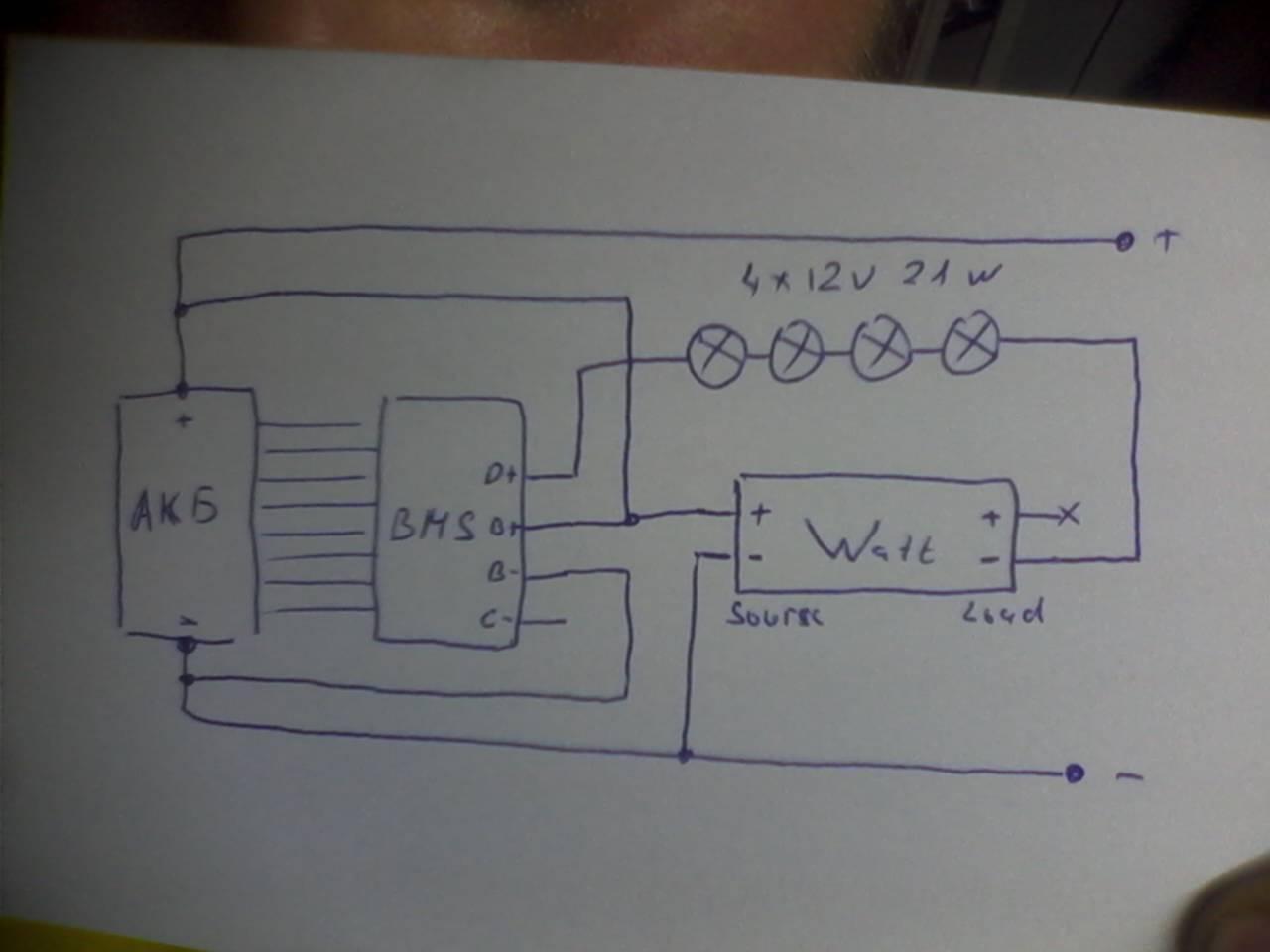

Вот еще один интересный факт в копилку. Решил я пересобрать батарею на свой байк, так как одна ячейка имеет саморазряд. Но решил сделать вторую батарею, а не разбирать имеющуюся - ячеек как раз хватило на 26s :) Будет два блока по 13, один в видео ниже тестирую. Часть ячеек использовалась на предыдущем полноприводном лисапете, заряжалась и разряжалась без бмс, из приборов был только ваттметр. Заряжал до 72В (20s), разряжал до 18,5Ач максимум. И вот, 18 из 20 пакетов (2 имели механические повреждения и я решил их не ставить в новую) перекочевали на новую сборку. Подключил бмс, зарядку, ушел пить чай. Через два часа прихожу и вижу такое:
больше половины пакетов зарядились почти одновременно, и это после больше двух лет не использования батареи! Лежала в углу квартиры. Остальные за час подозаряжал свинцовой зарядкой на 1,5А 6В с контролем по светодиодам бмс. То есть, разбаланс был не большой. Далее наночь нагрузил батарею на галогенки током правда ~2А, но на мое удивление батарея с 3,60 до 2,40 отдала 19,1А*ч по самой слабой ячейке, а верней по двух почти одинаковых. Остальные имели напряжение от 2,6 до 2,85 и я решил использовать и самые слабые, так как разница в емкости там не большая. А 5 лет назад в ней было 19,6А*ч :)
Да, представьте, я не имею до сих пор прибора для индивидуального замера емкости каждого элемента, по этому приходится извращаться с БМС и ваттметром :)
Ну и разряд. Честно, я не ожилад столько емкости от батареи, которая только у меня 5 лет )))
ваммтемр подключал по хитрой схеме, при срабатывании защиты показания не обнулялись.
