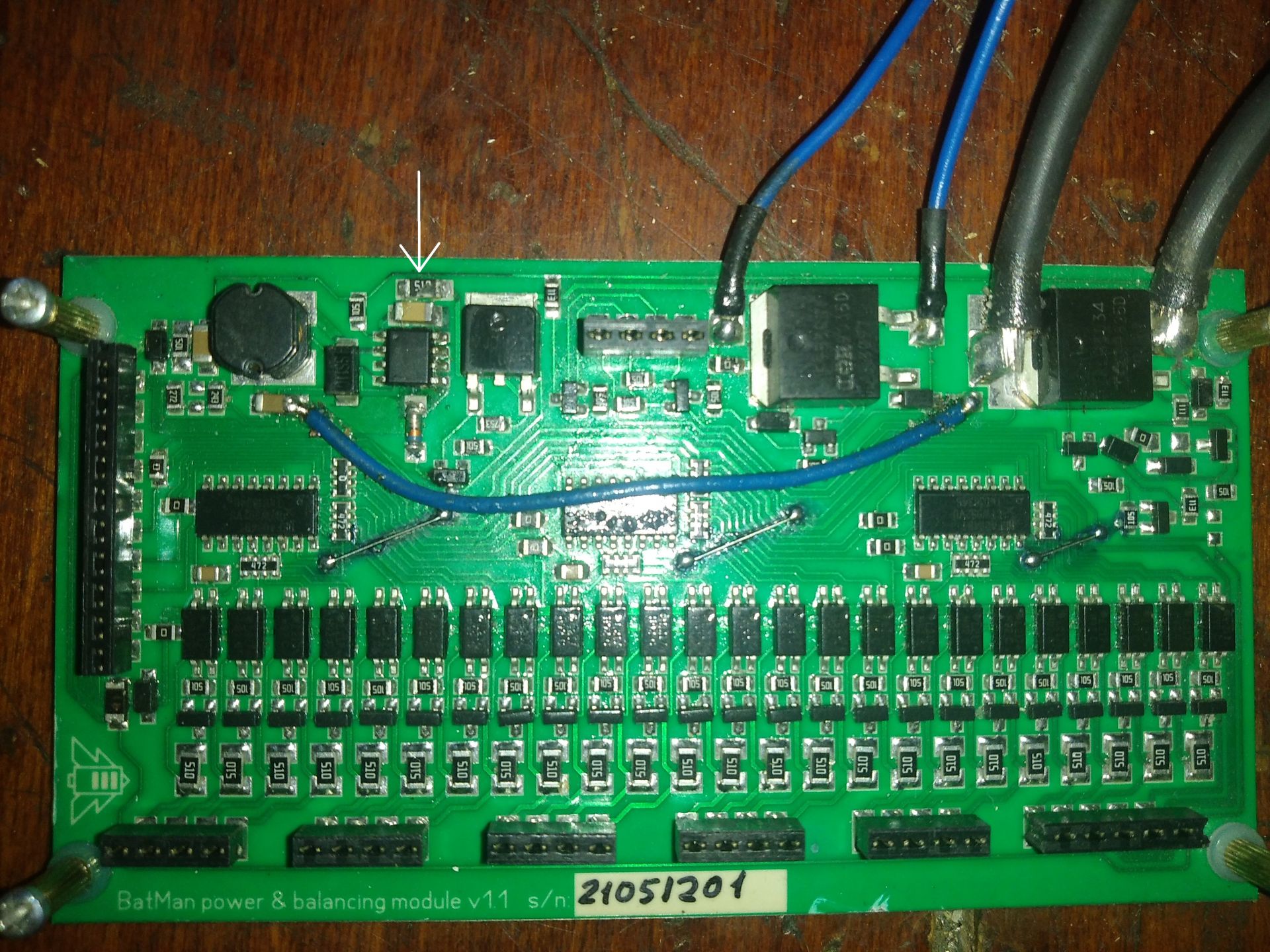

може хтось підказати номінал резистора під стрілкою, чи фото нижньої плати ...?
IMG_20230827_163157_1.jpg [ 509.44 КБ | Переглядів: 3501 ]
up.
від творця, 51Ом.
