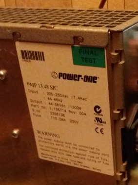

Пару раз заряжл li-ion 48В. 15Ач, от обычного трансформатора - ТАН 27/127, через лампочку, током 1 А., с 51 до 54.6В. - за ночь - примерно 9 часов, трансформатор сильно грелся - охлаждал вентилятором.
От 1300 ватного
20170909_1531.jpg [ 111.83 КБ | Переглядів: 6392 ]
БП. теми же токами в 1А через лампочку, с 52 до 54.6В. примерно за.. 5 часов.
Вывод - заряжать литий от сетевого трансформатора, можно.
