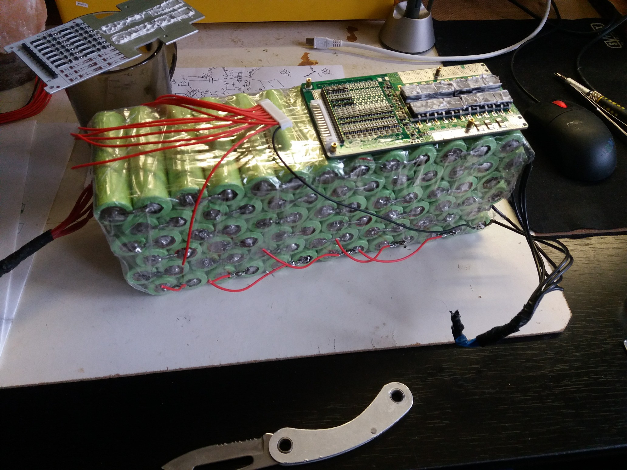

На 14-м прозвон такой сразу вскакивает до 1000 потом резко падает до 3
 Заголовок повідомлення: Re: Помогите с БМС
#41261Повідомлення 28 серп 2017, 23:55
Дякував (ла) 12 Подякували 82
Там должен быть такой же контакт, как просто провода прибора между собой коротить. Попробуйте прозвонить другие штырьки рядом, может все-таки на другой штырек идет?
Если все-таки идет на 14-й, то похоже ошибок никаких в подключении и конфигурации нет . Значит не работает зарядный канал. Возможно тихо померли силовые зарядные транзисторы. Или где-то на плате банальный непропай. Подключите балансирный разьем и померяйте напряжение между "средней точкой " транзисторов (такие оловянные "подушечки" справа от транзисторов) и на левой одинокой ноге любого нижнего транзистора( удобнее на месте для отсуствующего, третьего нижнего транзистора). Потом подключите зарядку и огласите цифры/изменения.

Если очень нужно, то в принципе можно зарядиться полностью, подключив минус зарядного на "В-" или к оловянным "подушечкам" . С подключенным балансирным разьемом. Скорее всего балансировка работать будет. Не будет автоотключения при перезарядке одной из ячеек и по завершению зарядки.Мотор какой? Рекуперация есть?

Было с балансиром 3,75 вольта стало с зарядкой 7,2 вольта.

Мотор 48 вольт 10 ампер . Контроллер 48 вольт 22 ампера в пике. Рекуперации нет.

Отключил зарядку стало 1,25 вольта и медленно растет к 3,75 вольта. Подключил зарядку стало 6,3 вольта и растет к 7,3 вольта

Получается что электроника БМС отрабатывает сигнал зарядки , не включаются зарядные транзисторы. Нужно менять. Можно на другие. Лучше для перепайки обратиться к специалисту.

А что покупать Вы знаете ? Радиорынки, Ворон, Космодром. Я советую найти специалиста, пусть проверит "диагноз по интернету", и сам решает что и как туда ставить.
Себе я заменил бы на хорошо известные 4110, 2-3 штуки. Хотя правильнее их было бы поставить на разряд. А для редукторника, то есть при отсуствии рекуперации- подключил бы выходной провод только через разрядные транзисторы, а на заряд поставил бы один 4110, для тока 2-3 А его одного с избытком.

вышедший из строя полевой транзистор без явных признаков перегрева, это 99,9% пробой, то есть они будут проводить всегда. Обрыв в мощных мосфетах почти никогда не случается, так как кристаллу подходит несколько "волосков", и если уже они перегорают от сверхтоков - то обычно корпус в этом месте "лопается". Копать нужно глубже - в схему управления ключами. Посмотрите на эффет непропая высокоомных резисторов. Случайных соплей и брызг из припоя. А может вы тыканием по "коробочкам" чего нибудь натворили.
И ножка, которая, как вы думаете, никуда не подсоеденина - это затвор ключа. Очень чувствителен к напряжению, в том числе и статическом электричестве.
Проверяйте обвязку ключей. Ключи 99% рабочие.

Да, я вкурсе как обычно выглядит погоревший полевик. Потому и написал, что лучше отнести к спецу, чтоб проверил. Но бывают ведь и исключения. Статикой например шибануло. Или вот есть у меня БМС, там как раз зарядный ключ "хитро" накрылся от перегрева, превратился в низкоомный резистор. А внешне-абсолютно целый нормальный транзистор, только чуть-чуть темнее соседних разрядных :)
Там реально есть никуда не подключенная обрезанная ножка, ровно по центру корпуса. Затвор-крайний слева, это видно.

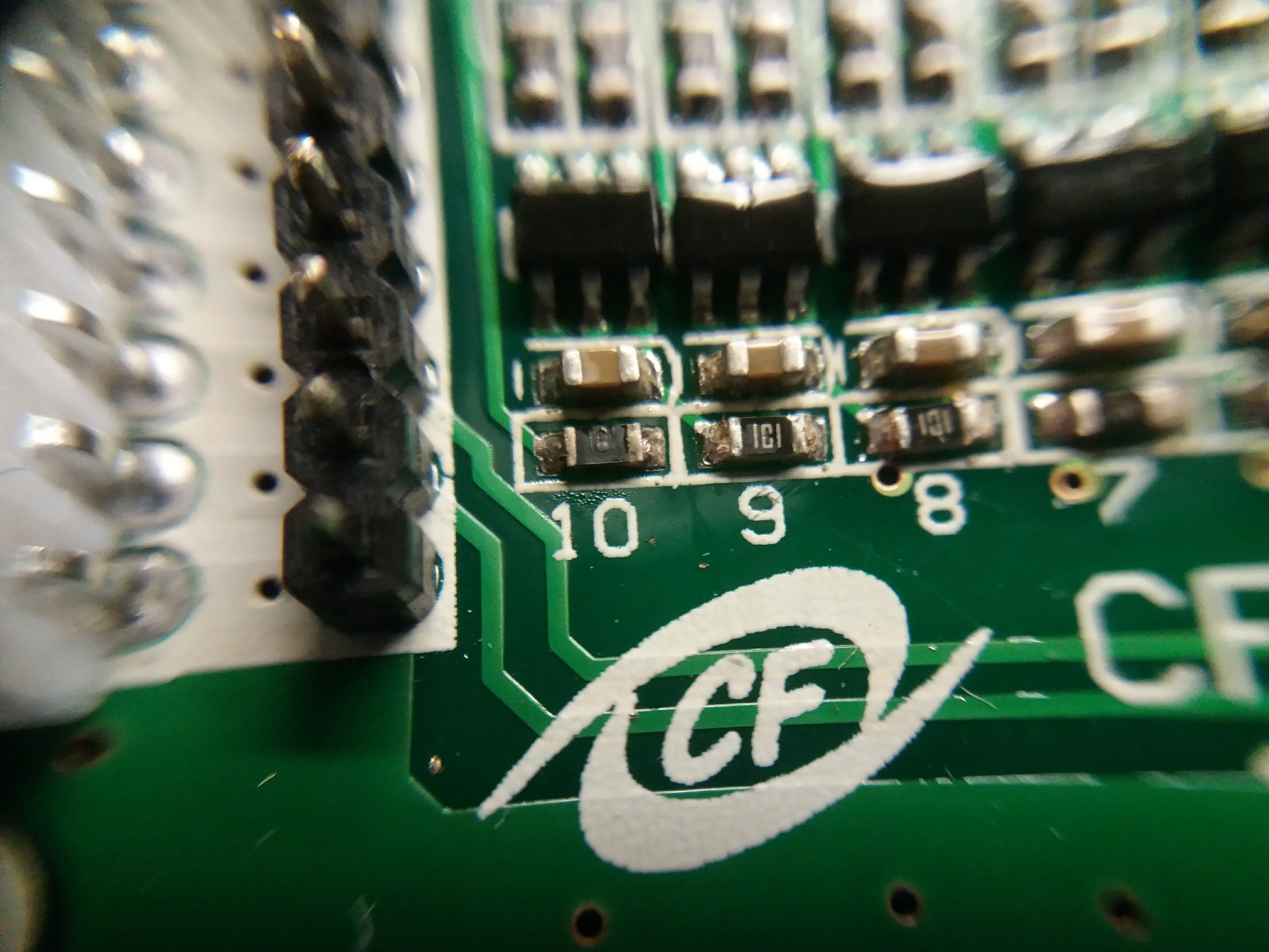

Прошу прощения у достопочтенных знатоков за тупой вопрос но всё же интересует является ли серьёзной ошибкой подключение БМС (балансировочных выводов) сначала к одной строне выводов АКБ а потом другой?
20180331_130024-2064x1548.jpg [ 615.36 КБ | Переглядів: 9225 ]
Припаяв одну сторону почувствовал палёное, лак сгорел на дитале но не знаю сгорели ли сами детали , 101 это диоды?, сопротивление на подкопченом увеличилось но КЗ нет.

сначала подпаивается разъем к батарее , полностью, а уже после этого разъем стыкуется с БМС .
и желательно втыкать равномерно - паралельно , а лучше наискосок , начиная с минуса.

Вадим писав(ла):
Это сопротивления номинал 101-100ом.под номером 10 сопротивление сгорело его нужно менять.
