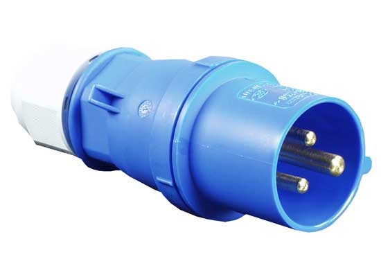

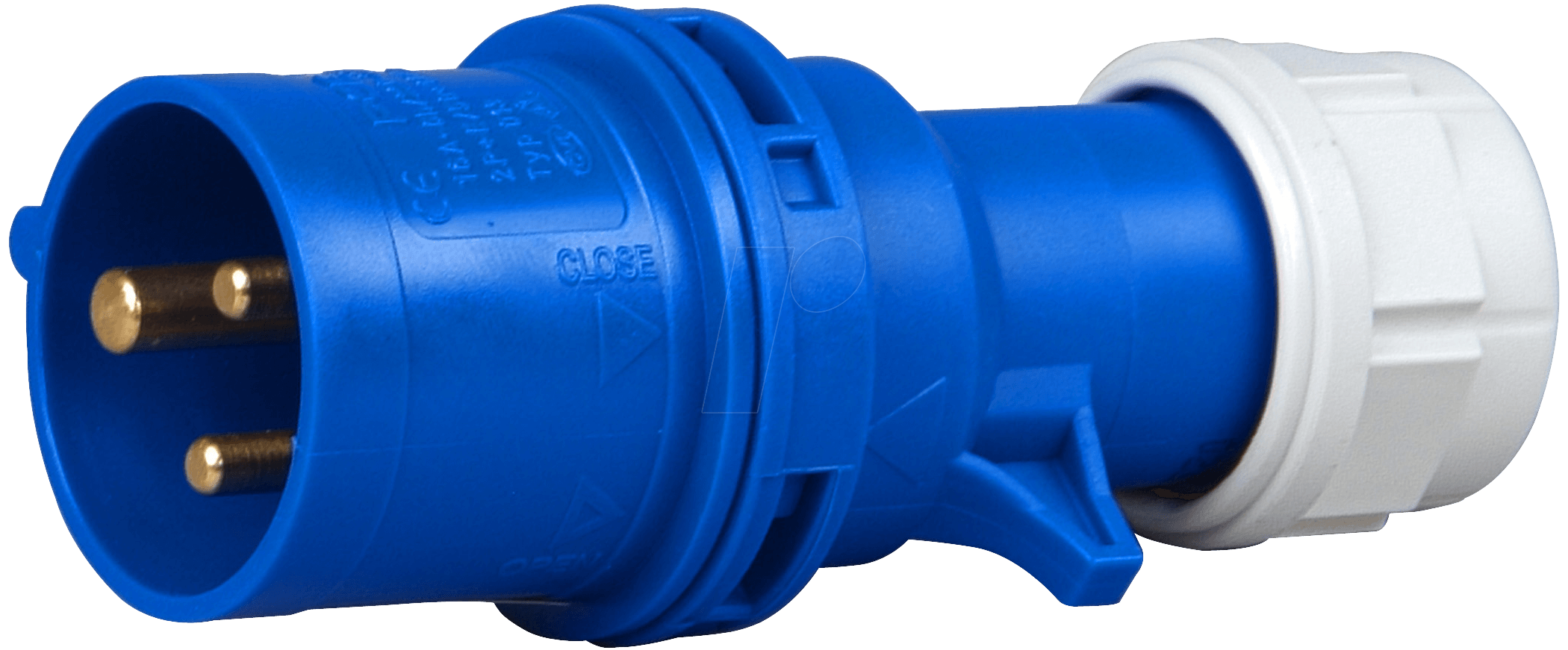

Я не знаю что это за шуко розетки что и 20 и 25А долго выдерживают. Но евророзетки часто и от 16А длительных плавяться, 13А это здравый максимум! Для больших токов с одной фазы есть специальный разъем на 16 и на 32А, синий на 3 пина, круглый, его еще кемпинговым называют. Ну или тип1 наконец специально для ЭТС.
1ф 16А
4817_0.jpg [ 46.43 КБ | Переглядів: 6900 ]
1ф 32А
CEE-ST1.png [ 430.09 КБ | Переглядів: 6900 ]
Отличия как и у пром штекеров на 3ф 16/32А только в размерах.
А доводы против мировых инженеров если честно слабоваты.

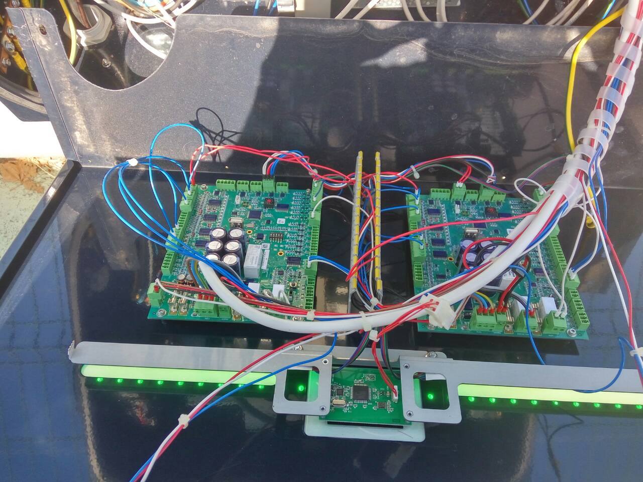

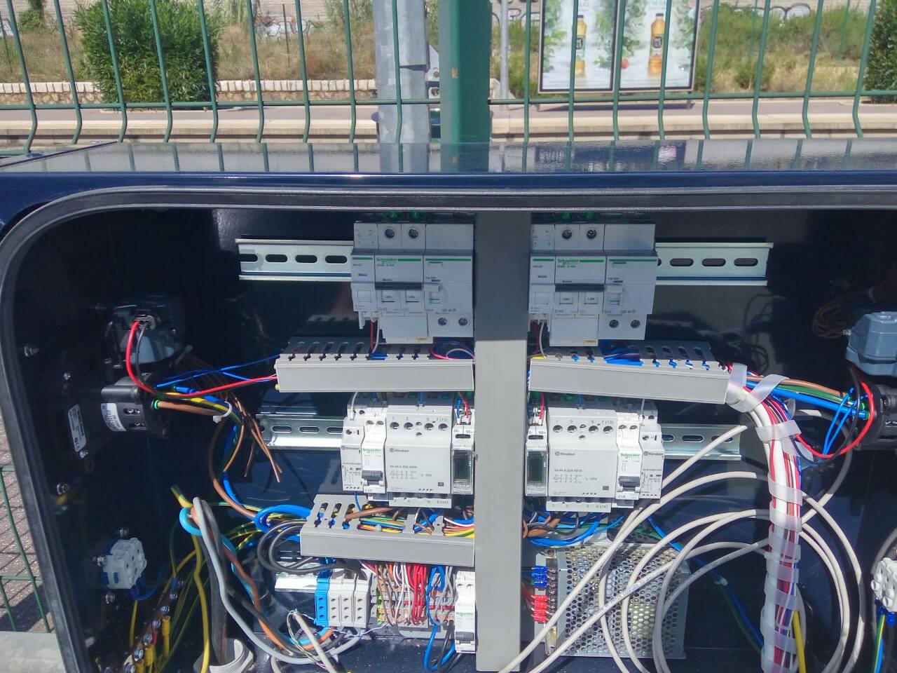

Я приезжаю уже на 2-ю зарядку, которая блокирует штекер, но не хочет его отдавать. Причем это где-то в софте, я ее развинтил, отрубил первый автомат и обесточенный замок разблокировался. Ну и как у нас тут национальными традициями заведено, вся служба поддержки отдыхает и ничего не поделать, никто ни за что не отвечает.
