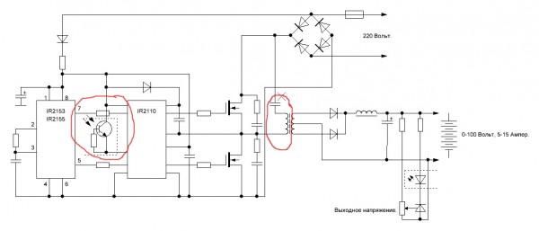

танго писав(ла):
Схема не для "диванных экспертов" (их мнение меня мало торкает, так как дальше готового покупного они не пошли) - а для практикующих.
Обноминалить схему несложно если кто то хочет воспроизвести в железе.
Конденсатор, обозначенный крестиком (последовательно с первичкой трансформатора) является одновременно "балластным" емкостным сопротивлением (и средней точкой полумоста одновременно) - пленочный.
Можно ввести и ШИМ режим (регулироваемое ограничение по току), но обычно током никто не "играется", то есть один раз выставил - и все.
Можно удешевить схему, применив вместо IR2155 ту же TL494 или SG3525 (в них правда нет отключения при понижении питания что не есть гуд), а вместо IR2110 подыскать что то дешевле, но это потребует поисков.
У косого моста - свои "косяки" (да плюс цена выльется в полтора раза дороже из за необходимости более "крепких" деталей, так как он однотактник).
Вот тут полностью согласен - схема не для "диванных экспертов". Она предназначена исключительно для табуреточных экстремалов! :bravo: :lol:
Ни один диванный эксперт не клюнет на эту лабуду, потому как это исключительно нерабочий вариант.
Ты сам то понял, что намалював? :irre: Что это за оптопара, подключенная к выходному драйверу? что она там может регулировать? :irre: :motz: И что будет, если частота преобразования совпадет с резонансной частотой LC на выходе (красный конденсатор и первичная трансформатора)? :? ну и т.д...
Даже если схему привести в божеский вид, то, во-первых - нужен опыт, чтоб ее сделать и запустить, а во-вторых, она, в свете сегодняшних реалий, не будет иметь ни коммерческой, ни практической перспективы.
Но ты можешь опровергнуть мои слова, если сможешь сделать и применить как зарядку (или продать за любые деньги) хоть один экземпляр... :pfeif:
Могу только пожелать успехов в этом безнадежном деле, потому как с такими познаниями - шансов ноль. :ja: То ли дело - языком чесать... :lol: :P

А посчитать резонансную частоту трансформатора слабо? :XD: :DX:
Или поинтересоваться как работает IR2110?

танго писав(ла):
Напамять уже не помню методики (надо уточнять), частота будет около 25 кгц. значит в 500 раз меньше от сетевых 50 Гц... т. е. выйдет от 4 до 6 мкф. (но для ограничения тока выйдет в реале меньше емкость).
Япатсталом! :lachtot: :irre: :bravo: И молитесь, чтоб частота резонанса последовательного контура (конденсатор+трансформатор) не совпала с частотой задающего генератора IR2155
"Скорую", пожалуйста "скорую", а лучше две. ;)
Афтар не в состоянии предоставить данные?
Востаннє редагувалось igo61 20 жовт 2019, 14:30, редаговано 2 раз(а).

танго писав(ла):
Ну, допустим, посчитаю я резонансную частоту, и что? Это ж тебе никак не поможет! :wallbash:
А с IR2110 - просвети пожалуйста, потому как я совсем не в курсе... :hilfe: :lol:
Да и всем тоже, думаю, интересно...

Вход "SD" в IR2110 - это вход останова, пока на нем высокий уровень (или импульс) - на выходе микросхемы импульсов нет (они мгновенно прекращаются, т. е. до конца такта она выключена, таким образом можно организовать потактовое ограничение - тот же ШИМ).

Это не будет ШИМ, это будут пропуски импульсов.

А чем например ШИМ со сважностью 10 или более отличается от пропуска импульсов?
По этому входу сброс идет на любой части импульса.
Кстати, для частоты 25 кгц. с емкостью конденсатора в 5 мкф. индуктивность нужна для резонанса аааажжж 8 мкГн. Это полвитка провода на трансформаторе или того еще меньше.

ШИМ, даже со скважностью 10, и пропуски импульсов - это совершенно разные вещи.
А в следующем такте что будет, если на "SD" останется высокий уровень? ТЛ431 в цепи контроля напряжения такая "скоростная"?
UPD: Шо-то я на "структурке" 2110 не увидел защёлки со входа SD "до окончания действия текущего такта". Танго, просвети сирого, где ты такое узрел.

Пропуск импульсов на что то влияет? Это зарядное а не БП для HIFI. Тем паче вообще есть микросхемы релейного управления (основаны на пропуске импульсов).
Кроме ТЛьки на выходе еще и около 1000 мкф. электролитов висеть будут, так что динамичность ТЛьки не особо и вклад вносит.
В тех же TL494 и им подобным микросхемах вообще потактового выключения нет.
В даташите есть короткая диаграмка зависимости выходных импульсов от входных и от сигнала на SD. Попробую скопировать.

Какое оригинальное прочтение даташита! Браво!
Танго, ты представляешь, как твою зарядку будет колбасить в конце зарядки? если заработает... :lol:
Ты б блеснул интеллектом, да действительно - резонанс задействовал. Лучше уж контролируемый резонанс, чем приход неконтролируемого композитора (Баха)...
А там и ток можно регулировать (не меняя конденсаторы), и напряжение, и мощность (если надо). Даже микросхемы для этого существуют (IRS27951), да и вся схема упрощается. Правда, с предварительной настройкой некоторый гемор, но тебе, как специалисту, это ж не помеха... :doh: {zzz} :pfeif:

Все можно, и резонанс, и спецмикросхемы - только тема то "Бюджетная зарядка".
Все упирается в ценовой диапазон и доступность элементной базы (Китай подвинься).
Так как зарядка предназначена в основном для обладателей самодельного транспорта, и желающих сделать самим сей девайс (карман не бездонный - а в попервах возможны и дым и пламень) - чтобы не было преждевременных инфарктов и разочарований схема будет идти на упрощение и удешевление (отказ от IR2153 и IR2110).
Просьба подождать, схема в модификации.

:wallbash: Так? :lachtot:
Ждун.JPG [ 5.59 КБ | Переглядів: 9294 ]
Может, сначала нужно было бы первичную схему оптимизировать, а потом тему открывать и кривой схемой хвастать. Нормальные учёные сначала опыты на кроликах ставили, а тут наоборот почему-то. Ещё и обижаются на здоровую критику. :o
