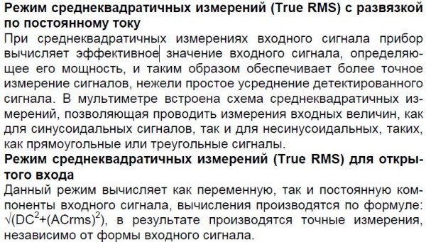

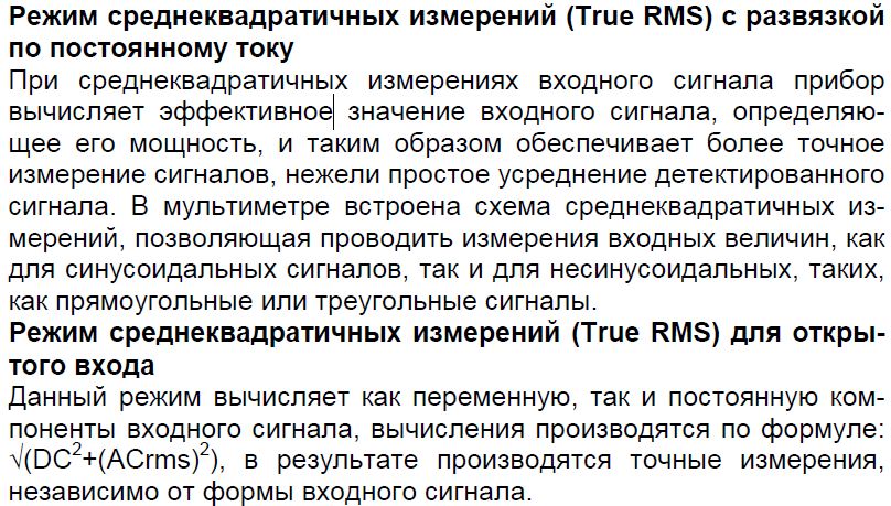

#37821Повідомлення 18 черв 2017, 08:19
В мережі
SANWA PC5000.
К примеру при замере напряжения ячеек умеет показывать пять знаков после запятой.
К своему стыду я и половины его функционала незнаю.
RMS.JPG [ 132.54 КБ | Переглядів: 3015 ]
Выдержка из инструкции.
Купить лучше сразу с кабелем к компьютеру.
