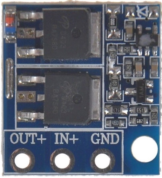

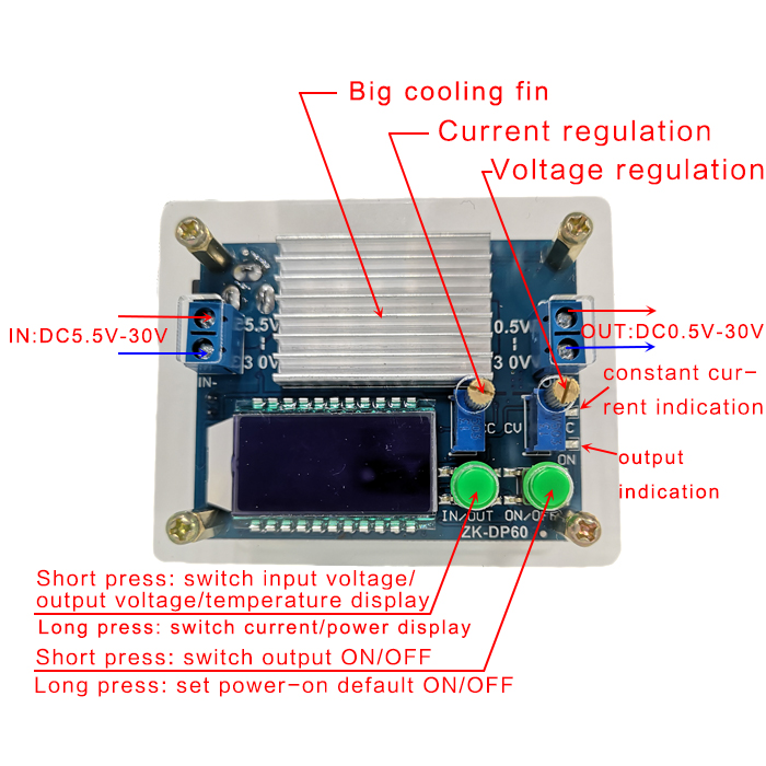

Вот такой я использую как источник напряжения - очень удобный, и повышает, и понижает, и отвертка для подстройки не нужна...
Танго, слабо в МРРТ переделать? А то только рассуждать невпопад умеешь...

Вот такой я использую...
Интересный девайс :? - а можно сылочку плиз

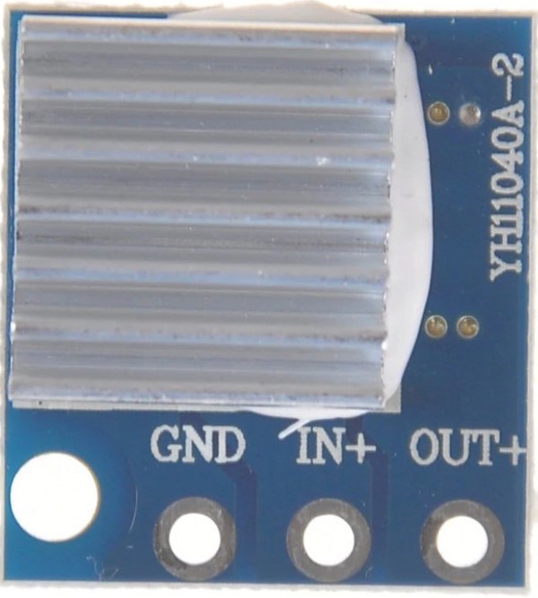

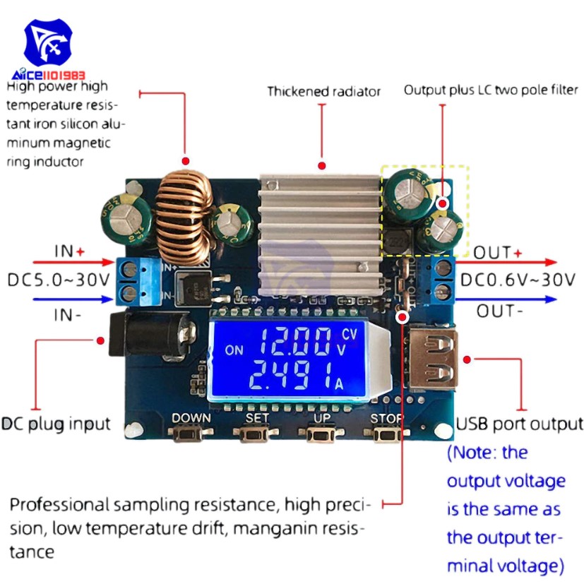

Вот. Есть не менее интересные варианты: такой, и такой.

Все практические применения описаны в ссылках на местные темы, что я приводил выше.

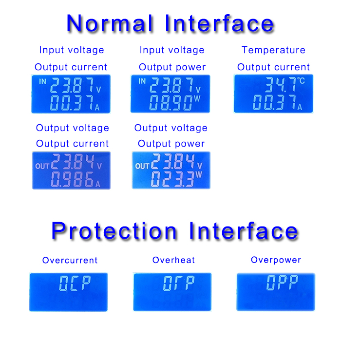

На всякий случай напомню, что те изделия, что я приводил выше - всего лишь источники CC-CV, повышающие/понижающие преобразователи. Теоретически их можно доработать до МРРТ, но у меня таких наработок нет.
Единственное, что попалось из готового, так это такой. В описании есть, что это может быть солнечной зарядкой. Почему бы и нет? Но я такой еще не покупал и не проверял... Теоретически, предыдущие два варианта, что я приводил, могут так же работать.

Чтобы дальше не флудить и закрыть тему: https://aliexpress.ru/item/32951878315.html
Маленький американский процессор LT8490 на плате организовывает автоматическое понижение-равно-повышение в зависимости от погодных условий. Китайцы так и не создали аналога такого процессора,поэтому импортируют его из США и ставят на свои модули.
Лично выставлял верхнее выходное 12.6 В и 21 В для своих теслабанок. Работает без вопросов. Хотя характеристики шире и позволяют 3.6-72 В на выход.
Неважно,какие у вас панели и как они соединены,важно чтобы напряжение входа было не выше 75 В.
Оптимально 18 вход,выход 21 В,чем ближе входное и выходное,тем меньше разогрев платы. Снизу к плате крепится радиатор,идет в комплекте с платой и зажимами контактов. Опционально на плате есть разъем для 12 В фена обдува процессора. Можно установить самостоятельно,если через модуль идет высокая мощность.
Использую ежедневно круглый год. Полет нормальный уже 2 года.
Понятно что на коленке в кухне процессоры пока не делают. Иначе тестировать
солнечные панели на предмет мгновенной максимальной мощности каждые 5 минут и динамически управлять входной мощностью не выйдет. Погода непрерывно меняется,процессор делает контрольные тесты мгновенной мощности солнечной панели и каждый раз меняет тип конверсии входного напряжения и тока,в зависимости от результата очередного теста: понижение/равное/повышение. Фактически - это солнечныйавтопилот.
И если на плате нет настоящего процессора - чудес тоже не будет,это псевдо-МППТ,с кучкой силовых мосфетов ШИМ,вводящих в заблуждение покупателя.
Таких фэйковых приборов полно на Алиэкспресс,стоят они в пределах 10-20 долларов.
Мне как-то раз попался МППТ 2420 с заявленной функцией. По видеообзорам американских покупателей,он выполнял все свои задачи. Купил и протестировал. Это оказался странный МППТ,который усаживал панель до напряжения аккумулятора с разницей 2 В. И все. Внутри 2 мощных дросселя сразу давали понять что конверсия тока обязательно будет. Тест он делал один раз при подключении к аккумулятору и на входе все время удерживал 14 В,вне зависимости от погоды. Потом уже я понял что ему надо было определить напряжение и тип аккумулятора,а мгновенная мощность панели его не интересовала вообще(((
Это была классическая DC-DC понижайка с китайским процессором,который грубо управлял нагрузкой на входе. Я бы тоже подумал что он настоящий,если бы у меня уже не было полноценного МППТ и не знал как он должен работать в действительности.
