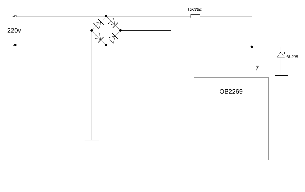

Замена шунта вам ничего не даст. Он лишь влияет на ограничение тока (выходного тока - он же это ток зарядки аккумулятора)))). Чем выше сопротивление шунта - тем меньше выходной ток.
Здесь самое простое - попробовать сделать "дежурку" на одном балластном резисторе - то есть независимое питание чтобы микросхема не зависела от самопитания и не перезатыкивалась.
Сейчас нарисую.
В изначальной схеме вашего блока ничего не переделывайте. То что нарисовано просто введите в схему дополнительно - это если микрушка ОВ2269 совпадает с НМ2269. Даташита на НМ2269 я не нашел увы.
в ограничитель.GIF [5.06 КБ]

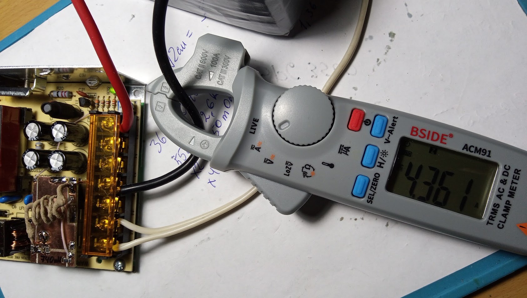

Зробив з ніхрому новий шунт на 160 мОм, все заработало. Блок живлення ледь теплий. Шунт виглядає не дуже професійно, але проацює як задумано.
n.jpg [ 246.56 КБ | Переглядів: 10414 ]
/Эйнштейн/

То есть вы закорачиваете накоротко выход вашего блока и он работает генератором тока? Так понимать это то, что все заработало правильно?
Или при таком режиме он у вас попросту не включается? ;)
Так в таком случае (если он при КЗ на выходе не включается) - это фигня.
#130374Повідомлення 30 лист 2022, 21:01
Звідки: под Полтавой, Украина
Дякував (ла) 15 Подякували 38
Нет. В разрыв минусового провода нагрузки (аккум под зарядкой) я ставлю шунт 0,15 Ом. При превышении падении на нём заданной величины узел начинает приоткрывать светодиод оптопары и снижает выходное напряжение блока, уменьшая ток на выходе. Работает плавно и аккуратно. :idee:
