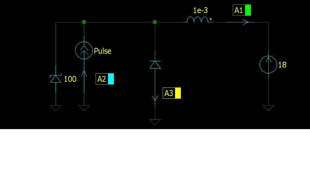

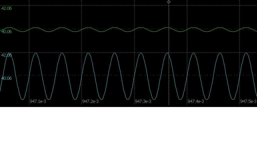

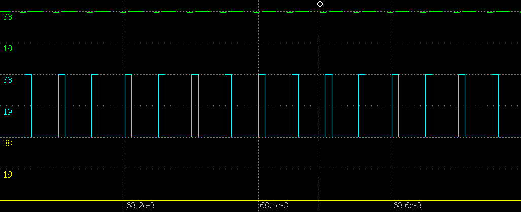

Leon29 писав(ла):
Я заряджаю акумулятори резервного живлення звичайним зварювальним апаратом. Акумулятори лужні струм заряду 32А і напруга до 18В. Струм заряду контролював по ваттметру із мережі. Нещодавно придбав кліщі які можуть міряти постійний струм. Є один нюанс, зварювальний апарат видає на виході значні імпульси, можливо для якогось типу акб наприклад свинцю це і буде корисно, але я вчепив паралельно акб конденсатори 50В 4700мФ 2 штуки і стало все рівно. Провода на конденсатори теплі, значить трудяться.
Поганяв у сімуляторі схему з конденсаторами. Зовсім щось не задалося :( . Пульсаціі не згладжуються.
А от з дроселем уздовжки - вері гуд.
На схемі ліворуч імітація виходу зварювального аппарата. Задався виходом з нього стовідсотковоі пульсаціі з заповненням на чверть періоду. Струм зі сварки виходить 38 амперів. Стабілітрон зліва - це обмежувач сварочноі напруги - 100 вольт. За меншоі напруги у акумулятор струм не йде (якщо тільки не поширювати заповнення періоду). Але я вибрав заздалегідь "поганенькі" умови. Дросель стоіть 1 мілігенрі. Праворуч - акумулятор 18 вольтовий.
На епюрі - зеленим це зарядний струм 38 ампер (пульсаціі усього 400 мА).
Синім - це струм з сварювального апарату.
Жовтим - струм через діод (струму через нього не показує) - може у натурі буде просто як захисний O_o .

tesljar писав(ла):
Поганяв у сімуляторі схему з конденсаторами. Зовсім щось не задалося :( . Пульсаціі не згладжуються....
І не згладяться як що не просимулювати всі імпенданси, тобто вихідну частину зарядки (з опорами деталей), і опір аккумулятора та дротів (нагрузки).
Ідуктивність в данному випадку дасть більше ніж конденсатори, але додасть нагрузки на конденсатори що перед індуктивністью (як що вони є, в сварочнику наприклад не має, а в зарядках є), бо аккумулятор своїм опором не буде їх розвантажувать від гасіння пульсацій (можуть повздуватися раніше чим хотілося б).

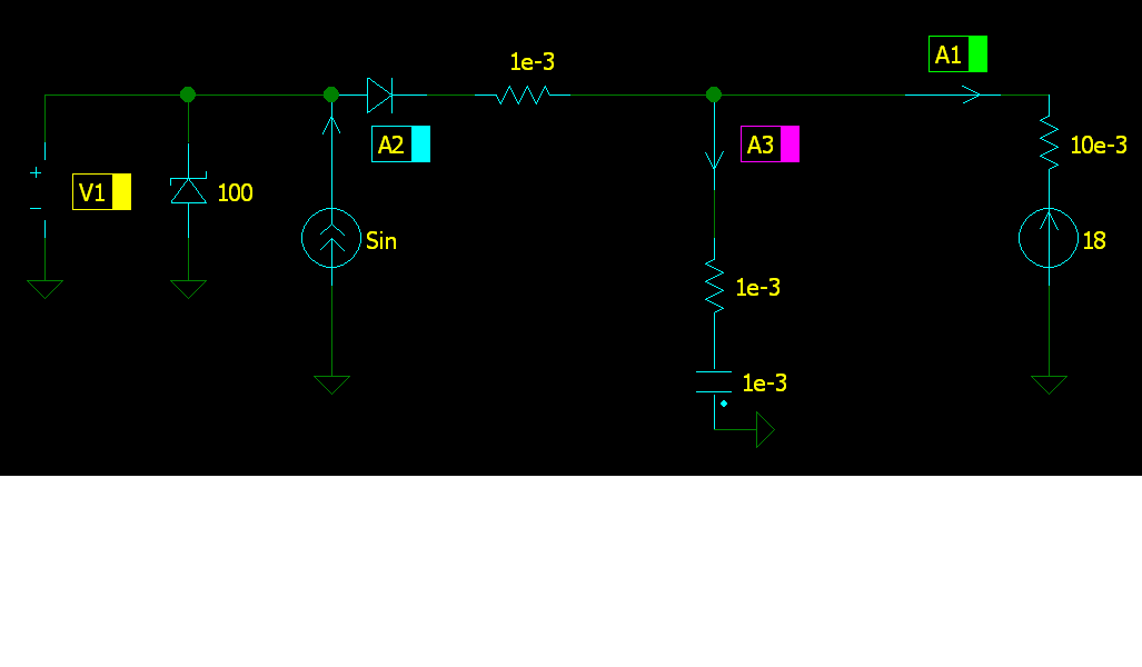

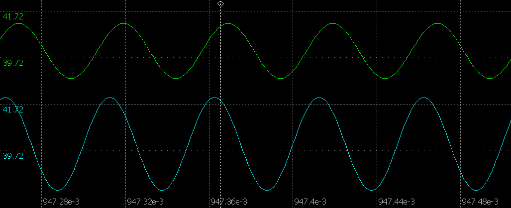

"Спаяв" я схему з конденсатором.
Конденсаторо 1000 мкф, ESR його 1 мОм, сидить він прямо на акумуляторі з внутрішнім опором 10 мОм. Дріт до зарядного пристрою має опір 1 мОм - це неважливо тому що зарядне це джерело струму. Пульсаціі зарядного 10%, частота 20 кгц. Пульсаціі сінусоідальні. Зарядний струм 38 ампер.
Виявилося що з конденсатора - як з цапа молока. Через конденсатор йде струм біля 1,5 ампера. Тобто що конденсатор є, що його немає.
Зглажування конденсатором починається коли конденсатор біля 1 Фараду.
І це все при тому що з зарядного йдуть пульсаціі усього 10%. O_o
Зеленим -пульсаціі струму на акумуляторі.
Синім - пульсаціі струму з зарядного.

У схемі з конденсатором дуже вліяє на сглажування пульсацій внутрішні опір конденсатора. При його опорі 1 мОм ємність хоч повишай більше 1 Фарада, хоч ні, майже вже не вліяє.

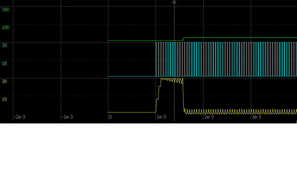

Ось схема з конденсатором, який всередені зарядного (зліва до діода). Діод стоіть щоб не було кидка струму при зарядці конденсатора при під,єднанні акумулятора.
При ввімкненні зарядного через конденсатор виникає один імпульс десь 35 амперів і довжиною 1 мсек (жовтим на епюрі). Потім у процесі роботи в конденсатор втікає біля 2 амперів, витікає 1 ампер, тобто з конденсатором нічого не станеться.
Зовнішний дросель не потрібен. зарядний струм в акумулятор 38 амперів.

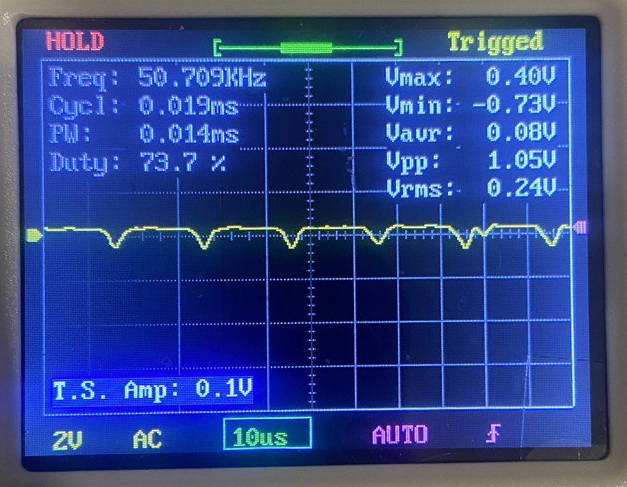

Зняв осцилограми зарядки лужного акумулятора 12В (його діапазон напруги 10-18В, акумулятор заряджений) зварювальним апаратом струмом приблизно 30А. Конденсатори 2*4700мФ.
Так виглядає форма напруги на клемах акумулятора при зарядці без конденсаторів
photo_2023-10-31_23-16-23.jpg [ 122.23 КБ | Переглядів: 9352 ]
Так виглядає з конденсаторами
photo_2023-10-31_23-16-26.jpg [ 86.04 КБ | Переглядів: 9352 ]
Змінні складова без конденсаторів
photo_2023-10-31_23-16-21.jpg [ 122.82 КБ | Переглядів: 9352 ]
Змінна складова з конденсаторами
photo_2023-10-31_23-16-31.jpg [ 131.32 КБ | Переглядів: 9352 ]
І осцолограф мій здох чомусь. Щось із нього запахло не добре. Але із замірів можна сказати що конденсатори працюють і добре, бо викиди напруги величезні на акумулятор. Лужні акумулятори мають великий внутрішній опір, тож викиди струму ковтають погано. Якось так.

Не дуже зрозуміло по осцилограмам.
Написано акумулятор заряджений, тобто на ньому 18 вольт а провали на першої картинці без конденсаторів - до 10 вольт. Акумулятор розряджається періодично у зварювальник чи як?
По друге. На третій та четвертій картинці це закритий вхід осцилографа? Також ввімкнут на останніх двох подільник на щупу?

Дивитися пульсації струму по напрузі, то як гадати на кавовій гущі, але амплітуди напруги дуже лякають, я думаю то якесь гвалтування аккумулятора.
Станьте краще на на провід що йде від сварочника до аккумулятора (щупами осцилографа на два його кінця, як на шунт), і подивіться процент пульсацій СТРУМУ. А з конденсатоом треба ставати окремо на провода до конденсатора і після нього.

Leon29 писав(ла):
Зняв осцилограми зарядки лужного акумулятора 12В (його діапазон напруги 10-18В, акумулятор заряджений) зварювальним а......
Тут ще може сказується частота у 50 кгц. Вже не пам,ятаю криві опору кконденсатора та акумулятора на такої частоті.
Ясно що не в кращий бік.
З конденсаторами амплітуда 25 вольт при провалі до 14 вольт (напруги зарядженого акумулятора). Тобто конденсатори щось дають але "якесь щось". Пульсаціі напруги гуляють у 10 вольт проти порівняно без конденсатора у 30 вольт. Легше звичайно акумулятору, але..... пульсаціі у 10 вольт при частоті 50 кгц - це теж немало.
