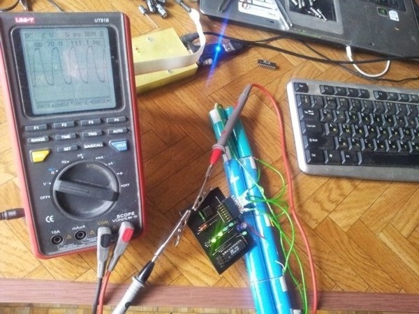

 Заголовок повідомлення: Re: Идея балансира на конденсаторе
#15595Повідомлення 05 груд 2015, 13:17
125753.jpg [150.06 КБ]
Завантажень: 0
Четыре светодиода в ряд - индикация подключенной к Емкости ячейки. Справа 1я, слева 4я. Включены последовательно с оптронами, так что индикация "на шару" :D . Справа ниже один светодиод - чисто индикация (по этому тускло) подключения всей батареи. Включается вместе с 4й ячейкой. На фото момент, когда накачивается 3я ячейка (с частотой 100Гц). На "осциллографе" напряжение на конденсаторе - верх 13В, низ 3.5В. Верхняя (по фото) пара аккумов на самом деле зеленая, по-здоровее которые. За несколько часов как упало напряжение до 3.96, так почти и стоит. Сейчас правда 3,94. Дохлые подтянулись до 3,48-3,51-3,53 В. Их практически все время и "утюжит" схема хаотично-поочередно. Жду когда выровняет и уйдет в нерабочий цикл - погасит все светодиоды. Вылизывать с засыпанием, пробуждением, контролем максимума на ячейке буду потом.

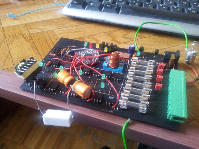

Приветствую всех АднАзначнА!
Успел сделать плату в двое бОльшую, на 8 каналов...
Last-model-BMS.jpg [ 146.09 КБ | Переглядів: 8733 ]
когда сегодня сформулировалось ПОНИМАНИЕ (жаль, что никто, из тех которые "ну так ...же..." не подсказали).
Понимание состоит в том, что брать_у_всех_вливать_одной ни с помощью конденсатора, ни с помощью индуктивности не получится ПРИНЦИПИАЛЬНО :doh: . Двухполюсник - что бы оно ни было с двумя выводами, выдаст с одного вывода такой же ток, какой возьмет с другого вывода. Т.е. беря ток от всей батареи (и обслуживаемой ячейки в том числе) и возвращая в ОДНУ (обслуживаемую) ячейку мы имеем ОДИН И ТОТ ЖЕ ток (потери пока не считаем).
Т.е. никакой перекачки энергии нет, кроме потерь - в тепло.
Если брать у одной (одних) ячейки и вливать в ДРУГУЮ (другие) - все работает. Однако переливать с 4.0 вольта в 3.5 вольта можно только для каких то мелких батарей. Для мощных силовых не рационально.
Так что остается ПРЕОБРАЗОВАНИЕ. Чем и займусь :gott:
Зато повысил свой микроконтроллерный уровень немерено :D , да и удовольствие получил, на что и списал денежные затраты. :hurra:
