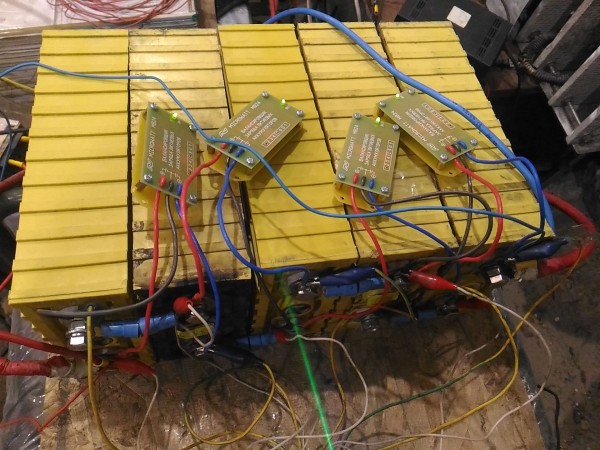

В смысле нет? Вы просто ставите несколько балансиров друг за другом. В инструкции есть схема подключения.
Коментарій до файлу: Момент испытаний балансиров
P_20180508_113130.jpg [ 381.75 КБ | Переглядів: 9546 ]
Я говорив про моноблок. Запитання було про балансир на велосипед. Там нема де ставити 9 балансирів габаритом 85х35х15. Якщо навіть зібрати стопкою без кришок (плата над платою), отримаєм 90х85х35. Є шанс помістити якщо батарея в сумці, а якщо в готовому корпусі, то без варіантів.

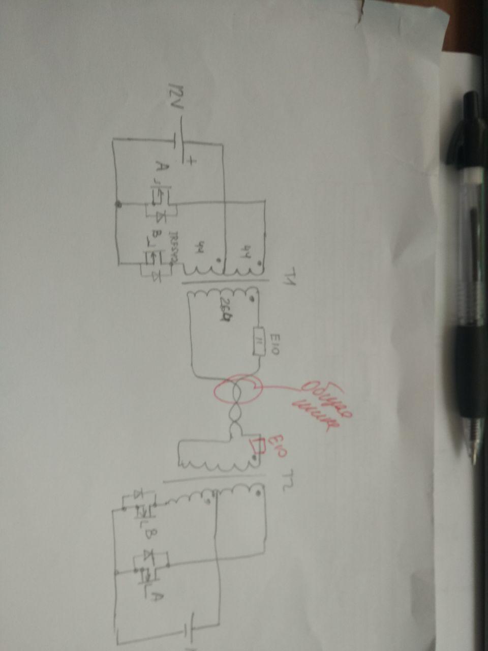

Здравствуйте уважаемые. А вот такое решение считаю Вам подойдет - https://ru.aliexpress.com/store/product ... 739cGFEAHP
а из видео обзора его видна реализация двунаправленных преобразователей высокой частоты на общую шину, с которой каждая хорошая батарея отдает всем плохим - то, что Вы судя по форуму ищете. https://www.youtube.com/watch?v=bV50ehFq1m8. И пора бы выходить на новый уровень общения - включать телеграмм канал с сылками и прочим. Сам разработчик источников питания - а вот балансир считаю, должен быть активным, с активным током балансировки 4Ампера минимум.

Собирал когда-то на коленях схемку - идея вытянута из ссылки указаной выше - работает (частоте 4кГц). Самое главное синфазность обмоток и синхронизация всех ключей. Так возможно соединять дофига. посмотрите ссылку на алли - там все наглядно. Это Вам для затравки. Я собирал просто для подтверждения моей идеи как Это работает. Как там реализована синхронизация по управлению ключами - ума не приложу - вот и застопорился.
photo_2019-05-10_14-48-32.jpg [ 52.17 КБ | Переглядів: 9296 ]

КПД Понижайки типично 88-92% . КПД повышайки типично 65-80% .
Больше ток меньше КПД .
4кГц вообще ниочем. емкостные активки 400кГц - 4Мгц еще понять можно.
Но каждому свое. Инженерам Теслы в чатах и группах много задавали вопросов по активкам. гдето пробегали графики небаланса батарей разных возрастов.
нет там смысла активничать.
Я по своим акумам и бмсам также вижу что нет. или менять акум или менять поставщика. правильно соотносить Емкость мощность. С рейтинг и все будет пучком.

[quote="SRMotor"]КПД Понижайки типично 88-92% . КПД повышайки типично 65-80% . ....
Я понял одно - я не в ту тему закинул инфу для МИКРОВАТА. Это же тема лития, а я о свинце..немного не в тему. Не кидайтесь тапками)))) А по поводу напряжений - передача мощности на расстояние (а между ячейками на подстанциях метражи) - как раз необходимо повышение, а КПД - будет зависеть от частоты НО передача энергии (а на общей шине именно высокая частота) на метрах и выс. частоты - понятия не совместимые. Кстати - на фото изображены ДВА АКБ И ДВе симетр . части, а не синхронник, как ВЫ могли подумать..
