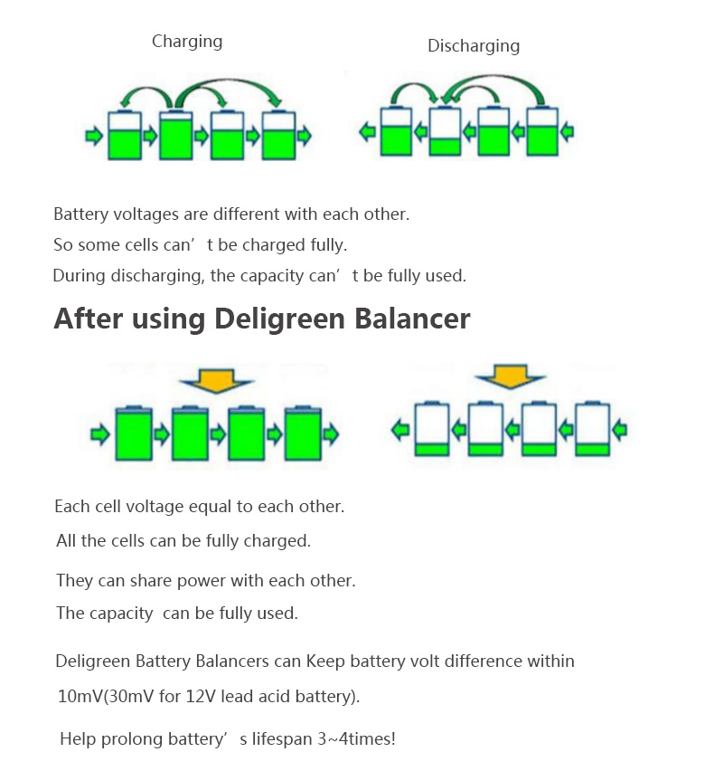

Здравствуйте Микроват. Схема корявая - не спорю. Если внимательно прочитаете описание на китайский девайс с Алли - это ТО, что Вы пытаетесь разработать. Простота, маштабированность, большие токи балансировки - вот оно! Если внимательно посмотреть осциллограммы его работы (там же ссылка на ютуб распил этого девайса) - то именно повышение, на общей шине и НЕ постоянка...Да я сам схемотехник, хоть и криво схемы от руки рисую..))) Если я не ошибаюсь, то приходилось ремонтировать Вашу разработку на 1000В - 15мА (на плате была подпись микроват). На эл.скутере езжу с Июня 2018 года - уже сдох второй комплект аккумов 32А*ч = говно эти кислотники. Сегодня купил 10шт консервов от лифа - буду переваривать отсек под эти банки.
Ко всем спецам и не очень, вопрос - что кто порекомендует ставить БМС - или можно временно покатать без него? По сути - планирую заряжать аккумы источником 82В - 20А. Балансир с током 20мА - серьезно нужен??? Ну просто практики с литием у меня нет.
Микровату - есть скачаный патент реализации того балансира - если интересно, и возмешь в долю - поделюсь.

Форумчане, люди,....есть идея - скинуться на два таких девайса - 570грн за штуку на алли, дать Микровату на тестирование, и распил его. Есть одно НО - сей девайс китайцы заливают эпоксидкой намертво. Может просто кто купит себе и даст просто поюзать микровату - для понимания принципа работы. Я вот не сделал такой девайс из-за того, что не совсем понял как они синхронизируются без дополнительного прововда синхронизации...и не купил, потому как мне тогда пришлось бы покупать их аж 6 шт для своих кислотников. - дороговато. Давайте сообразим - сколько нас таких - поймем по сколько скинуться нужно будет.

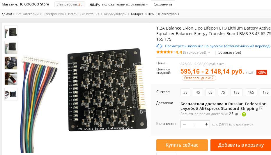

Я на Алиэкспресс нашел такую плату активной балансировки.
активный балансир.JPG [ 81.45 КБ | Переглядів: 10664 ]
Подскажите ее принцип действия. До этого я видел активные балансиры на конденсаторах, а эта на дросселях?
