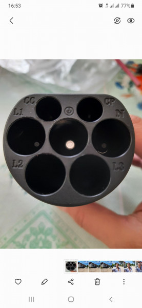

Всем привет купил вот такой переходник но он от станции не работает.
Screenshot_20210624-165343_Gallery.jpg [ 98.45 КБ | Переглядів: 12589 ]

На выходе обычная 16А розетка одноразовая.
Как я понял нужно чтобы заработало вот такую схему в нем реализовывать download/file.php?id=6117&mode=view
У меня как с Китая приехало было между СС и РЕ(земля) накоротко А между РЕ(земля) и СР .резюк 1кОм последовательно с диодом.
Как я понимаю изначально неверно Китайцы собрали схему.
А нужно именно так как вы рекомендуете
#119765Повідомлення 25 черв 2021, 20:40
Spb-E писав(ла):
Там должно быть не менее 100 Ом. А лучше 220 Ом

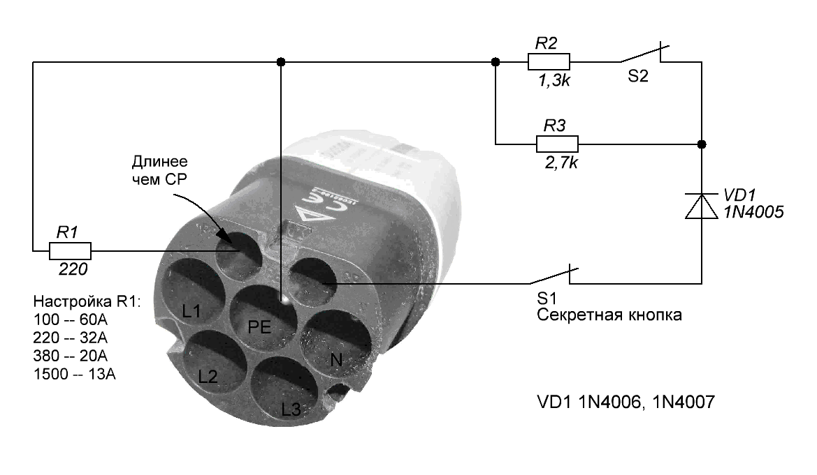

Робоча схема.
Коментарій до файлу: Робоча схема.
1621960716467.jpg [ 104.71 КБ | Переглядів: 12545 ]

Собрал именно так , но чё та не фурычит :?

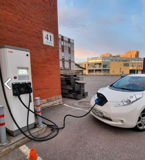

Станция :
ABB terra 53CJG 50kw: chademo, ccs, type2
Такое впечатление что у меня CP и PP (мелкие) не контачат диаметр у них мелковат да и длина :(
стан.jpg [ 67.91 КБ | Переглядів: 12354 ]

#120948Повідомлення 11 серп 2021, 20:02
1) Для станций с разъёмом на кабеле длину вашего разъёма нужно укорачивать на 10мм. Болгарка вам в помощь.
2) Вставка сопротивления на некоторых редких глупых станция действительно запускает их.

Огромное спасибо за совет ...Обрезать то я и не догадался :ups: Чувствую что не достает . мысль была удлинить коннекторы .
10 мм говорите? :maul:

:hurra: заработала {!_!}
После обрезания))) и кнопочка работает станция откликается на то что типа пистолет вытаскивают.
В общем спасибо за советы .
