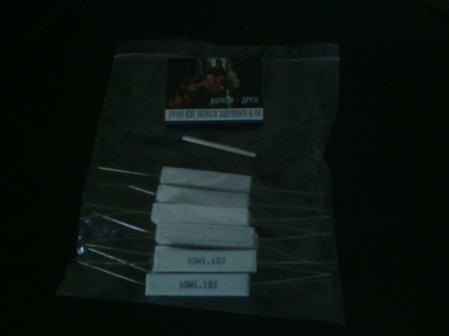

... только что с радио рынка, нашёл в павильене 8 резисторы на 1.1Ом 10 Вт по 3грн. Буду ставить их по 2шт последовательно. В итоге 6 шт обошлось в 18 грн. Что не может не радовать.
Коментарій до файлу: Внешний вид
1401792207953.jpg [ 70.62 КБ | Переглядів: 9087 ]
... через тернии к звёздам
