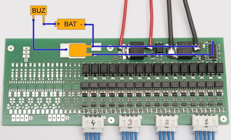

В продолжение темы с пищалкой (Buzzer) прилагаю схему:
BMS_1.2_buzzer_bat.jpg [ 691.5 КБ | Переглядів: 15991 ]
Нужно отдельное питания в виде плохой 18650, но без саморазряда, например от старого ноута, которая ток не держит или пара последовательных самых дешевых солевых элементов АА (в случае с буззером 5В).
Сначала подумал, что можно будет питать от 1-2 первых ячеек чтобы не усложнять, но оказалось что "минус" там плавающий относительно минуса батареи, и когда зарядный ключ закроется напряжение сложится с разницей напряжения всей батки и зарядки и бузеру может настать кирдык.
Ключ N-канальный полевик, желательно с логическим уровнем управление на ток больше 50мА и напряжение больше 5В :D
транзисторы с логическим уровнем до 10 грн
Транзистор IRLR8256
N-ch Vds=25V Id25=81A Rds=5.7mOhm
Транзистор IRLR3103 (очень распространенный)
Транзистор полевой N-Канальный Логический уровень
Vdss = 30 В; Rds = 0.019 Ом; Id25°C = 46 А;
Транзистор IRLR024
N-Channel MOSFET 55V, 17A, 0.065Ω
и так далее...
моя Smart BMS

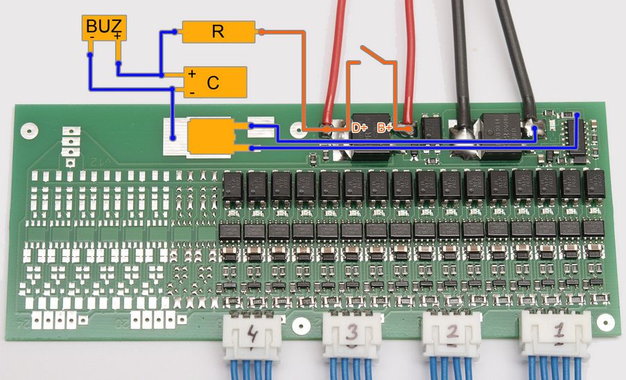

Пришла мне в голову еще одна интересная схема реализации пищалки.
Посредством замыкания между D+ и B+ одителю на выбор дается два варианта: или отключать слаботочку жестко по достижению нижнего защитного порога не включая при этом пищалки, или включать пищалку, не отключая при этом слаботочки.
Принцип такой: если на D+ пропадает напряжение, то и пищалка остается без питания, а если замкнуть выключатель, подав принудительно напряжение в обход ключа, то будет пищать пищалка и контроллер продолжить работать :) При этом будет одна полезность: чтобы выключить пищалку придеся выключить "перемычку", тем самым обесточив слаботочку контроллера.
Потребуются следующий элементы:
- пищалка на 12В (KPX-G1212B)
- балластный резистор с рассчета на ток 5мА: примерно 600 Ом на каждую ячейку батареи (например 16S - это 600*16=9600 Ом, подойдет на 9,2-10кОм) мощностью 1Вт (при 70 и ниже В можно 0,5Вт)
- конденсатор микрофарад на 22-100 на напряжение не менее напряжения полного заряда батки.
- мосфет с логическим уровнем на минимум напряжение батареи и ток в 50мА и больше )
- Выключатель на ток 2А и больше. (хотя если нагрузка на D+ только 50мА от контроллера...)
BMS_1.2_buzzer_r.jpg [ 706.2 КБ | Переглядів: 15982 ]
Хочу обратить внимаение, что когда пищалка пищит - это уже все. Максимум - завершение маневра. Исключение бываею только когда батка просаживается под током, но при снятии или уменьшении нагрузки возобновляет напряжение.
Помните, лишний километр может стоить вам батареи. Ну а коль дядьки вы взрослые - решать вам )
Натуральные испытания будут завтра :)

#55393Повідомлення 01 квіт 2018, 15:59
Звідки: Украина. Подольск
А почему минус берем с С-, а не В-?
У кого есть преобразователь на 12В, то резистор на D+ убираем и берем +12В на пищалку, полевик любой живой с цепей питания процессора на материнке или видеокарте.
Ну это понятно, пищалка пищит при 2,9В на ячейку, про полноценную езду речи быть не может, но как правило я ниже 3,5В на ячейку никогда не выкатываю.
#55394Повідомлення 01 квіт 2018, 16:49
Звідки: Ternopil
i8086 писав(ла):
Потому что общая шина питания логики находится на C-, а B- относительно нее "плавает", если зарядный ключ во время зарядки закроется. Ну или если по другому - то уплывает общая шина логики относительно B- в сторону отрицательного значения. Можно убить затвор мосфета, и тогда пищалка не заткнется)))) А в дисишки общий минус будет общим с батарейным, по этому потенциалы +5в с логики и .разница между зарядкой и батареей могут сложиться при стечении обстоятельств. По этому не рекомендую. С резистором даже проще, так как все остается автономно.
моя Smart BMS

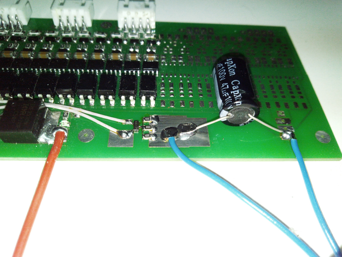

eIMG_20180401_184354.jpg [ 323.72 КБ | Переглядів: 15949 ]
И оно работаетЬ)))
Правда, тестировал только во время заряда, так как батка заряжена и разряжать ее смыслу нет. Напряжение 72В, резисторы 33к 3 шт в параллель 1805, на буззере напряжение 3,7В ток 6мА примерно.
Гистерезис я убрал по многим причинам, по этому есть только "порог переключения". Одна из причин - вырубило батку от большого тока, а причина этому может быть занижение напряжения от большой нагрузки на морозе. И ищи в поле зарядку, чтобы врубилось опять... ) Считаю это удобным.
А верней гистерезис есть, но временной. 5 сек при заряде, и 2 сек при разряде (чтобы контроллер успел перезагрузиться и не завис от быстрого передергивания питания, некоторые после такого не хотят стартовать)
Вот даже когда то видео снял, как работает "севшая батка"

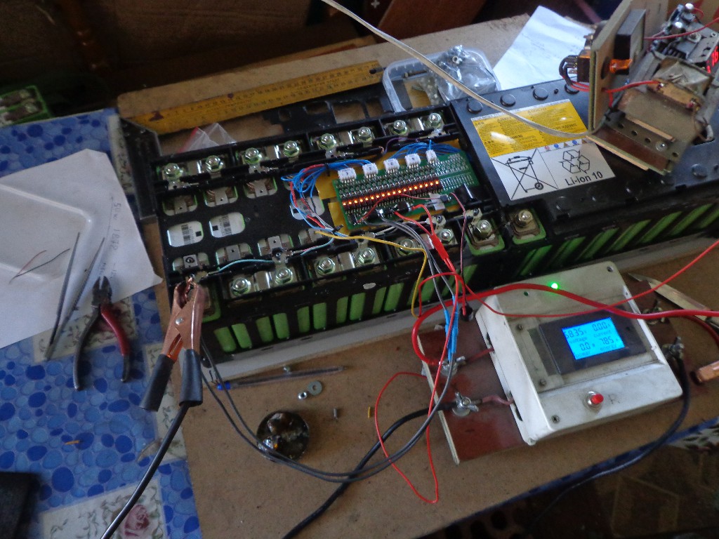

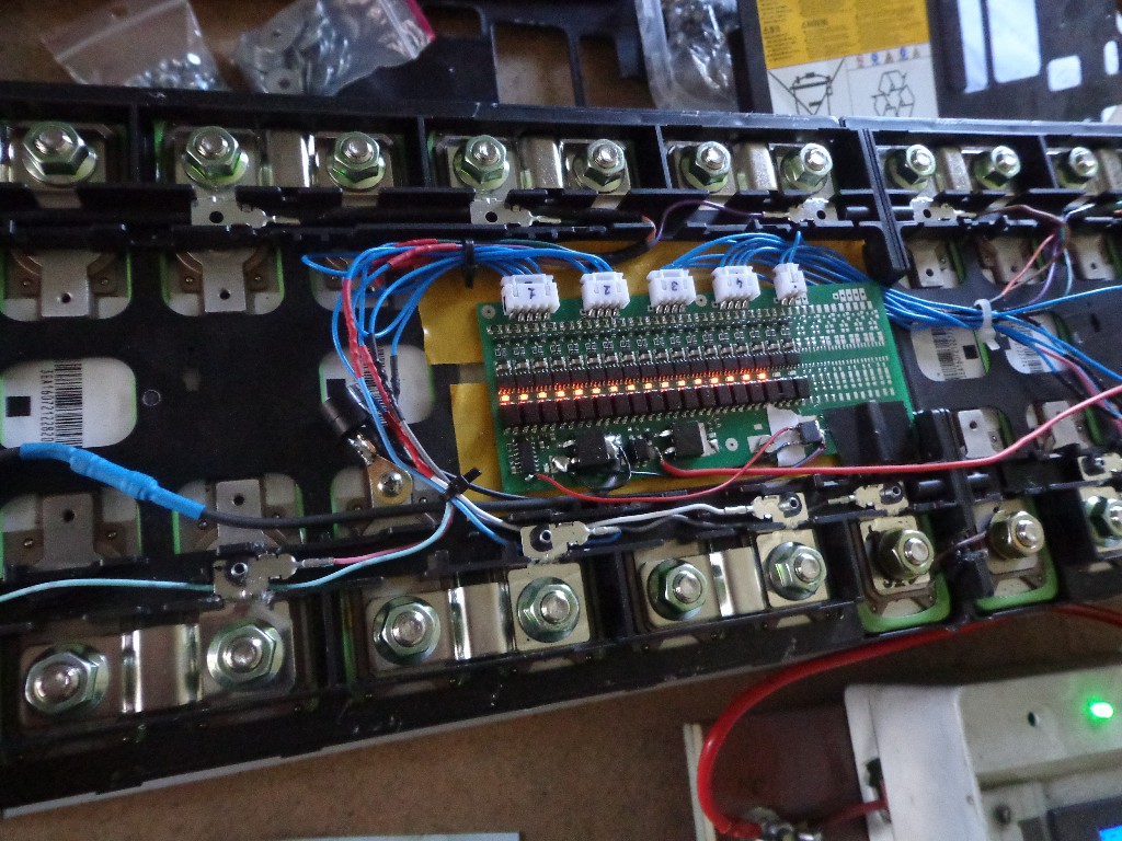

#56629Повідомлення 20 квіт 2018, 10:01
Дякував (ла) 159 Подякували 699
Подключили пискалку от четырех ячеек - все работает(при нижнем уровне)
DSC00299.jpg [ 204.21 КБ | Переглядів: 15843 ]
DSC00305.jpg [ 247.97 КБ | Переглядів: 15843 ]
