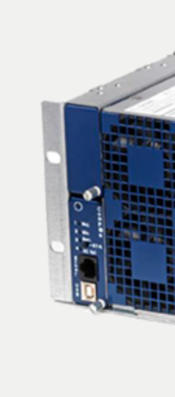

Хтось колись бачив блок керування до Cherokee? Вставляється в ту ж плату роз'ємів рядом з блоками. Ну дуже треба.

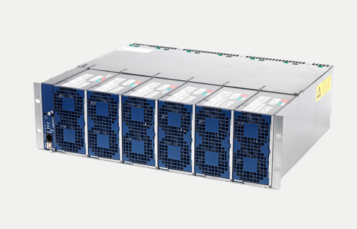

Ми бачили. Навіть в руках робочу сьогодні потримали. Вона реально рулить блоками живлення, як мінімум вмикати-вимикати БЖ ця плата управління вміє, але і тонкі налаштування, думаю, також вміє. Але там така кількість джамперів на платі, які конфігурують MCU, що без документації про призначення джамперів здогадатись неможливо. Доки немає і надії, що дока буде, якось все менше.
Також в хазяйстві з‘явились два штатних корпуса з платою всередині і виводом шини постійного струма на болти і з клемами на платі L і N. В кожен корпус встає 6 шт. цих БЖ. Hot swap реально працює. Дууууже зручно ;) корпус rack mountable.

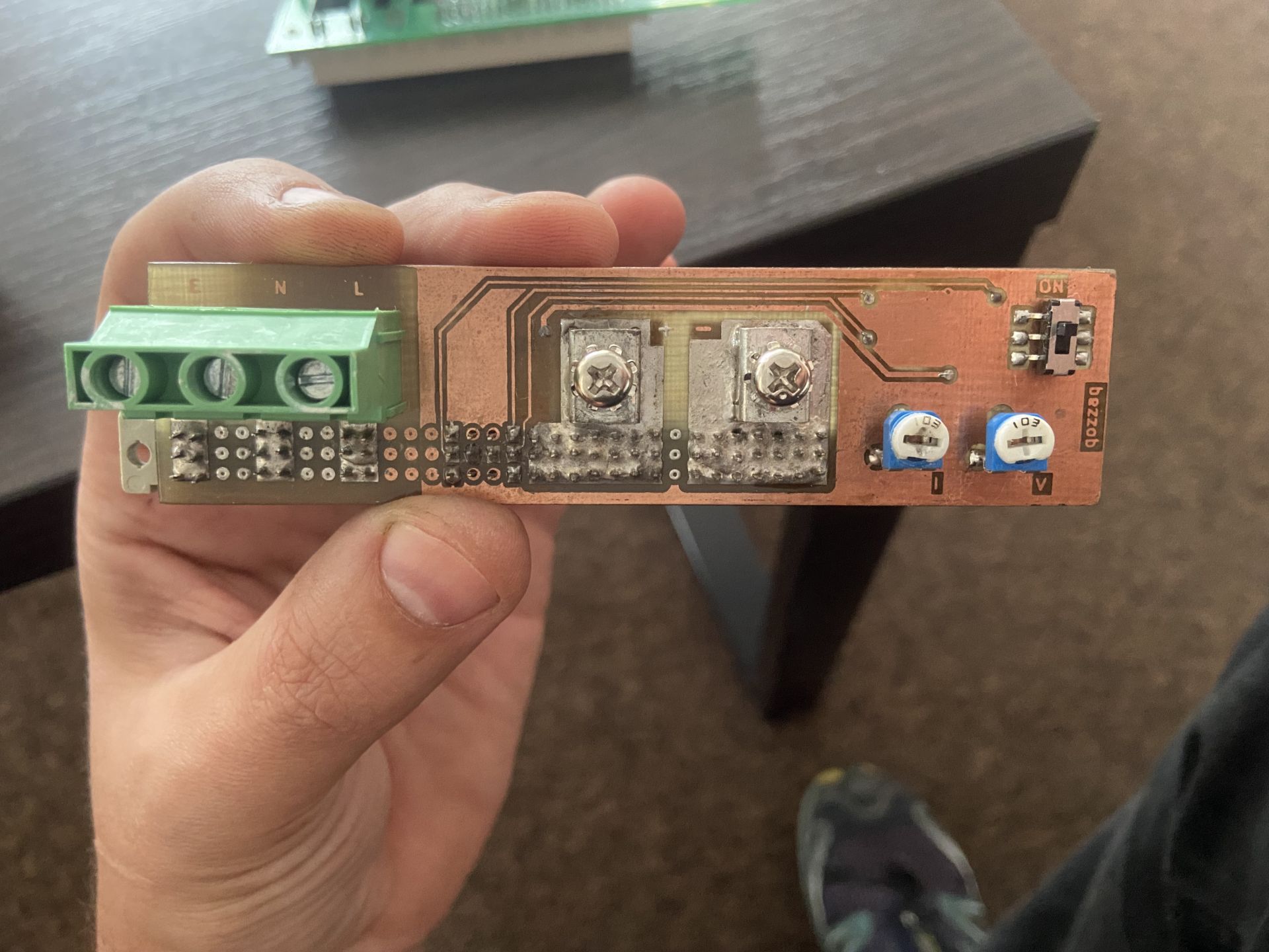

Під неінтелектуальну зарядку 48В АКБ замовив собі "нахлобучку" для черок. :) замовляв без цифрового регулювання, як було в минулий раз, але мені виготовили з аналоговим. На платі витравили + - N L E, додали remote off вимикач.
IMG_3308.jpeg [ 296.45 КБ | Переглядів: 4879 ]

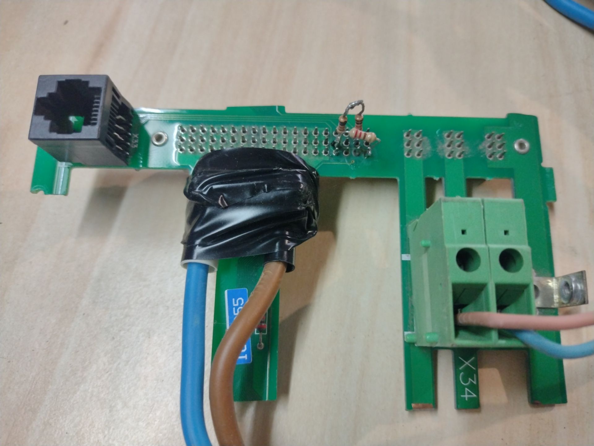

#137851Повідомлення 27 вер 2024, 13:54
Теж саме, но в режимі хард-кора :D
IMG_20240927_144858.jpg [ 198.73 КБ | Переглядів: 4876 ]
