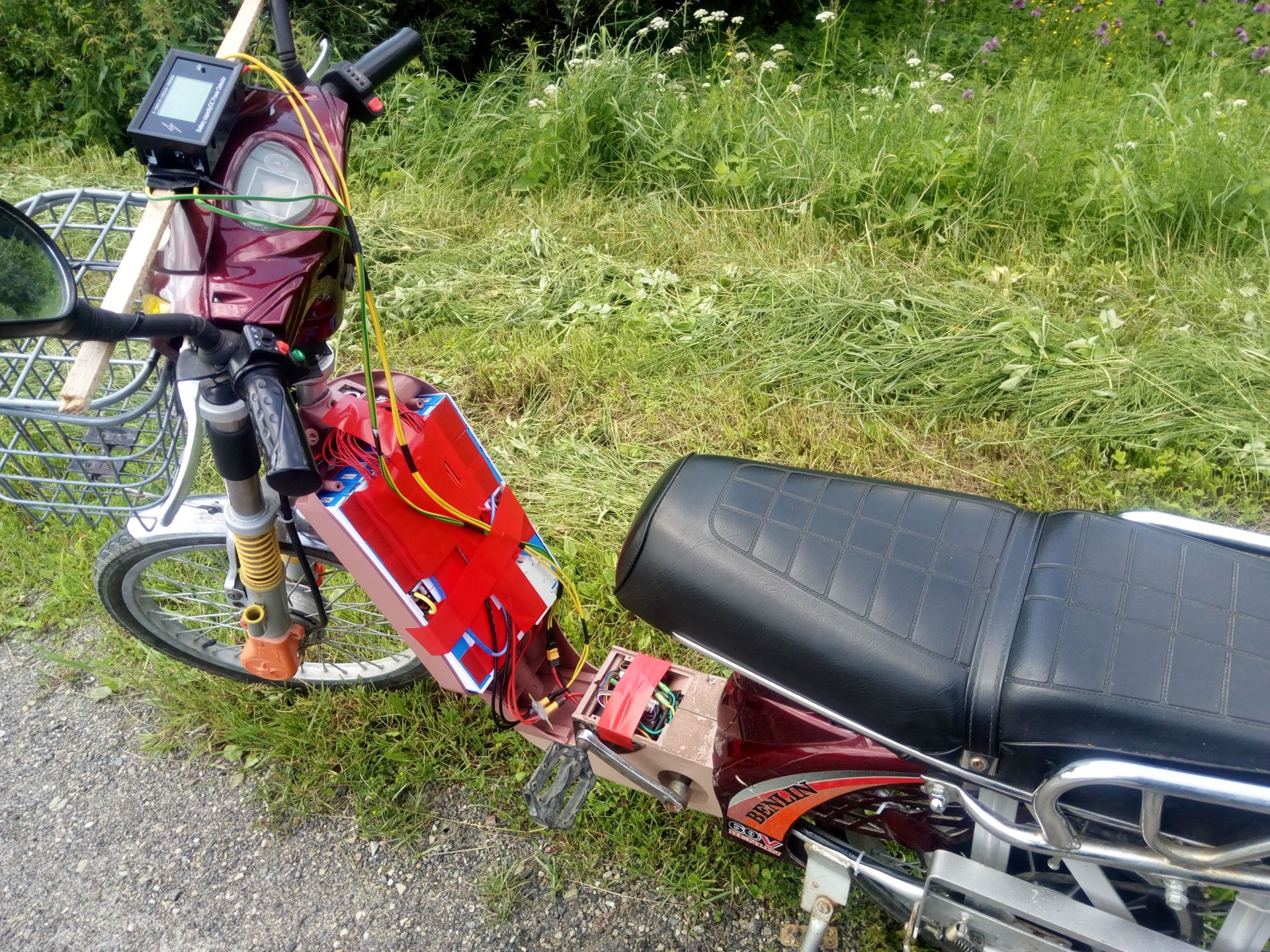

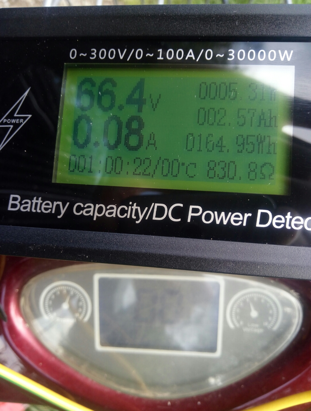

Сьогодні установив акумулятор lifepo4 без верхньої кришки на електровелосипед бенлін, зробив тестовий заїзд з підключеним ваттметром, благо погодка посприяла. Хотів додати декілька фото, але з телефону не можу їх завантажити на сайт, відсутня папка для завантаження, лише показує, відеокамеру, диктофон, контакти і систему андроїд, ні галереї, ні папки з фото - нема(.
Почну з напруги, між штатним вольтметром і ваттметром, різниця по напрузі - 0,3В - 0,5В, деколи і до 1В. Штатний вольтметр електровелосипеда, показує менше в середньому на 0,5В. Максимально зафіксований мною струм -22,3А (контролер на 22А), потужність склала - 1384Вт, при напрузі 62В.
Максимальна швидкість по GPS і по штатному спідометрі, склала ~37км/г, (правда, заднє колесо трішки було приспущено).
На швидкості 30-35 км/г, струм складав 3-8А під часу руху. Чим сильніше був вітер, тим більше зростав струм (потужність). Проїхавши 8,1км, ваттметр показав, що було потрачено - 164,95 W/h (2,57A/h).
Якщо при старті плавно викручувати ручку газу, струм - 3,5А-8А, якщо середньо крутанути - 12-17А. Якщо різко і до кінця, то всіх 22А, ясна річ, що потім знижується. Акумулятори холодні, БМС, ясна річ також холодна, оскільки вона на 40А. МК трішки нагрілося, на вулиці +30С.
#107197Повідомлення 25 черв 2020, 19:06
Звідки: Ужгород
Розхід получається - 20,2Вт/г на 1км. Під час тестування, при розряді лампочками, викачав 813Вт/г, при заряді залилося понад 850Вт/г. 813÷20,2=40км. Я розумію, що дальність залежить від багатьох факторів, але на 30-35 км, можна розрахувати. Вага свинцевого акумулятора з боксом, становила - 24кг, вага lifepo4 акумулятора - 9,5кг. Електровелосипед зі свинцем, важив 65кг, тепер на 14,5кг став легшим.

Тестування нового акумулятора lifepo4 20S 14A/h на електровелосипеді benlin.
IMG_20200625_120939.jpg [ 756.22 КБ | Переглядів: 8525 ]
Screenshot_2020-06-28-21-17-49.jpg [ 975.35 КБ | Переглядів: 8525 ]

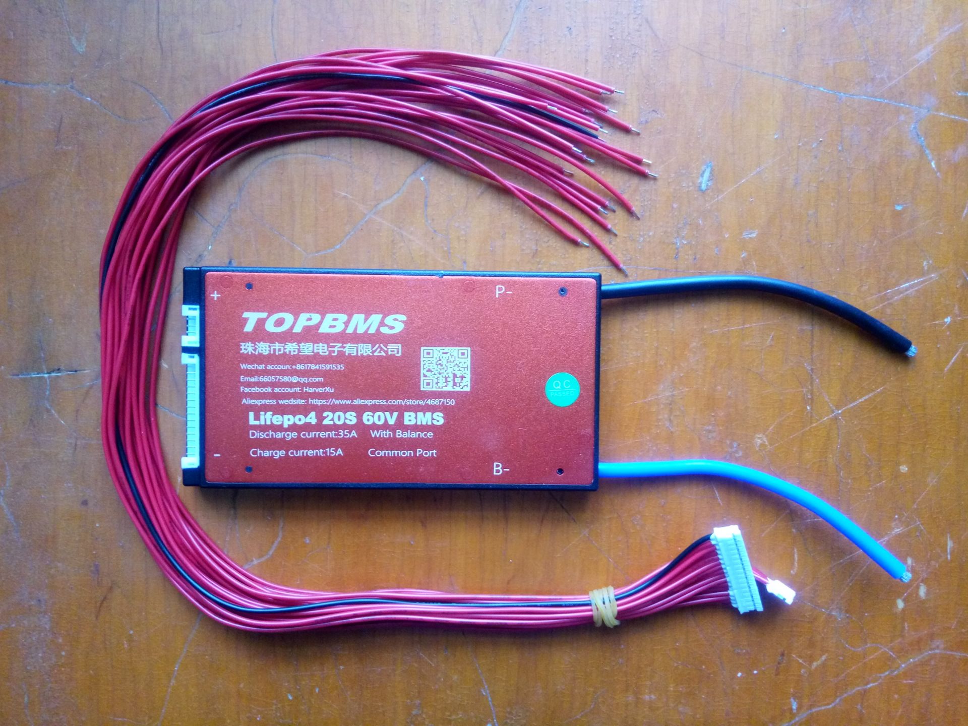

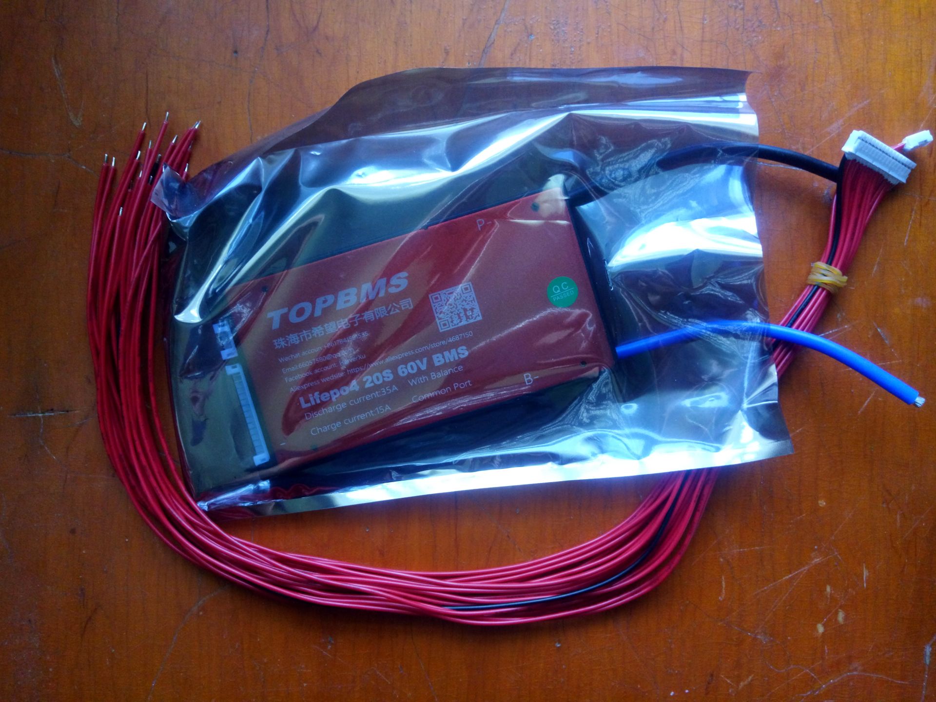

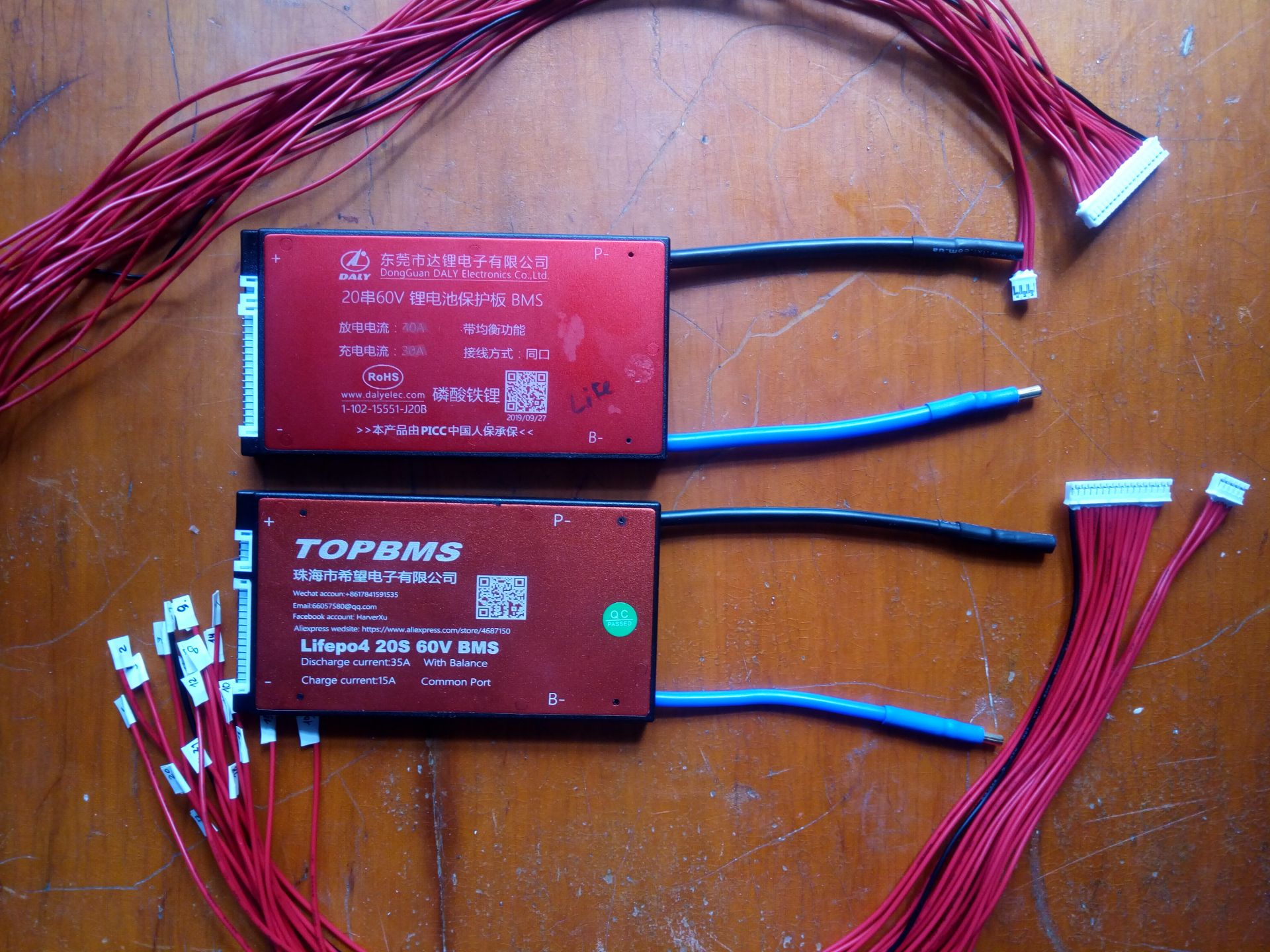

Вчора приїхала з Алі BMS, сьогодні забрав. Доїхала за 15 днів. На вигляд добротніше зроблено, і балансуючі проводки товстіші та краще загерметизовані, а також вже хоча б англійською написано, що це і для чого)). А дальше потрібно тестувати...
#107856Повідомлення 10 лип 2020, 21:00
Звідки: Ужгород
Як би красиво БМС зовнішнього не виглядала, тестування покаже, що вона собою представляє.
IMG_20200710_122953.jpg [ 346.03 КБ | Переглядів: 8490 ]
IMG_20200710_123056.jpg [ 397.33 КБ | Переглядів: 8490 ]

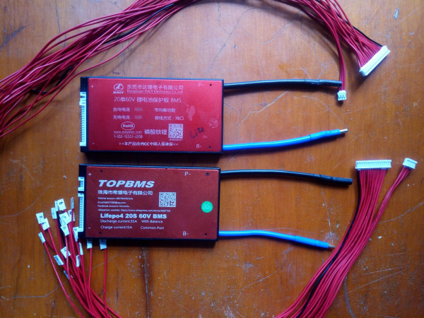

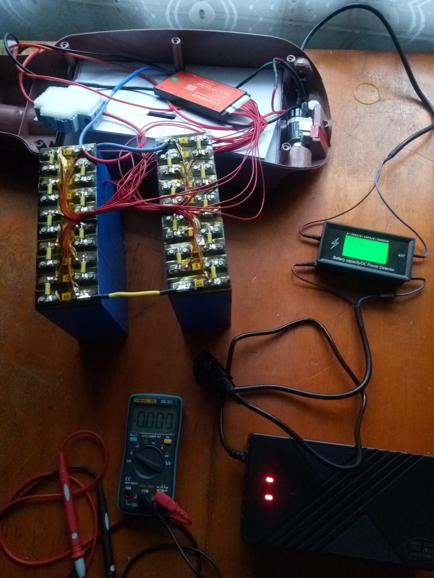

Сьогодні вирішив підключити нову BMS, думав, що буде швидко, але не тут то було)) Балансуючі роз'єми, відрізняються по кількості проводків. На старій БМС 18 і 3, на новій 16 і 5. Прийшлося перепаювати весь шлейф. Напруга на всіх ячейках була - 3.33В. Зібрав це все діло, підключив ЗП і до 3.6В, всі рівномірно заряджалися. Відключення по верхньому порозі - 3.69В. Нижній не перевіряв, бо не було навантаження щоб розрядити акумулятор. Але балансування, знову відсутнє :? Ячейки зарядилися на 3.61В - 3.69В. Відключив ЗП на деякий час, потім знову включив, напруга більше - 3.67В не піднімалася. Після чергового відключення ЗП, напруга на ячейках склала від 3.61В до 3.67В.
Навіть не знаю, або заряднє фігове, або БМС думає, що ячейки відбалансовані). Немає, де підкинути ЗП щоб впевнитися, що воно - хороше. Є перевірений ЗП на 24S, але 88В, я не ризикував підключити. Виходить, що можливо стара БМС, і не винувата.
Коментарій до файлу: Порівняння старої БМС із новою
IMG_20200711_170022.jpg [ 426.71 КБ | Переглядів: 8460 ]

IMG_20200711_201020.jpg [ 306.3 КБ | Переглядів: 8460 ]

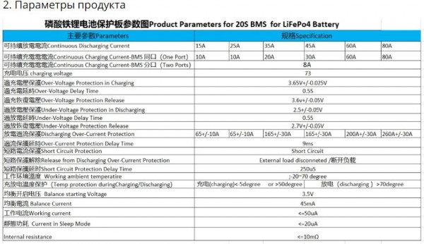

Какое напряжение у вас на ХХ на зарядном устройстве? В общем если у вас там больше 72,00в балансировки не будет
Так как БМС тупо отключит АКБ от зарядки :pfeif: когда на ячейке хоть на одной будет выше 3,65в... (+-0,025) :mrgreen:
