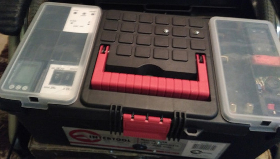

Shaman2 писав(ла):
у меня большая диллема куда вольтметр-амперметр в ней засунуть :)
я свою в ящик для инструмента поместил. Всё управление вывел на проводке.
11.jpg [ 90.27 КБ | Переглядів: 9146 ]
Ну прям лабораторный блок питания. Охлаждение надеюсь не забыл?
