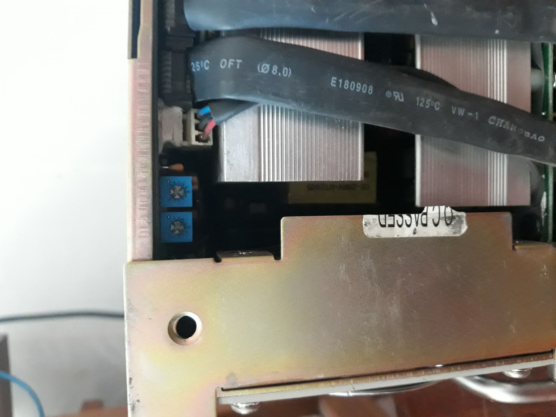

Так если у человека ток вообще не регулируется, дает по максимуму 37А, то он не виноват, это явно что-то с Дельтой не так, возможно до этого кто-то часто крутил и скрутил подстроечники.
У меня ток регулируется от 1,2А, на боковой стенке есть несколько подстроечников, вот один из них и регулирует минимальный ток. Но вместе с ним и сдвигается максимальный ток, у меня диапазон регулировки с морды 1,2-21А. Да мне и не нужные эти максимальные 30А. Ну и как вы уже отметили, по возможности лучше лишний раз не крутить, один раз настроил и забыл.

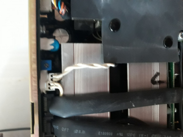

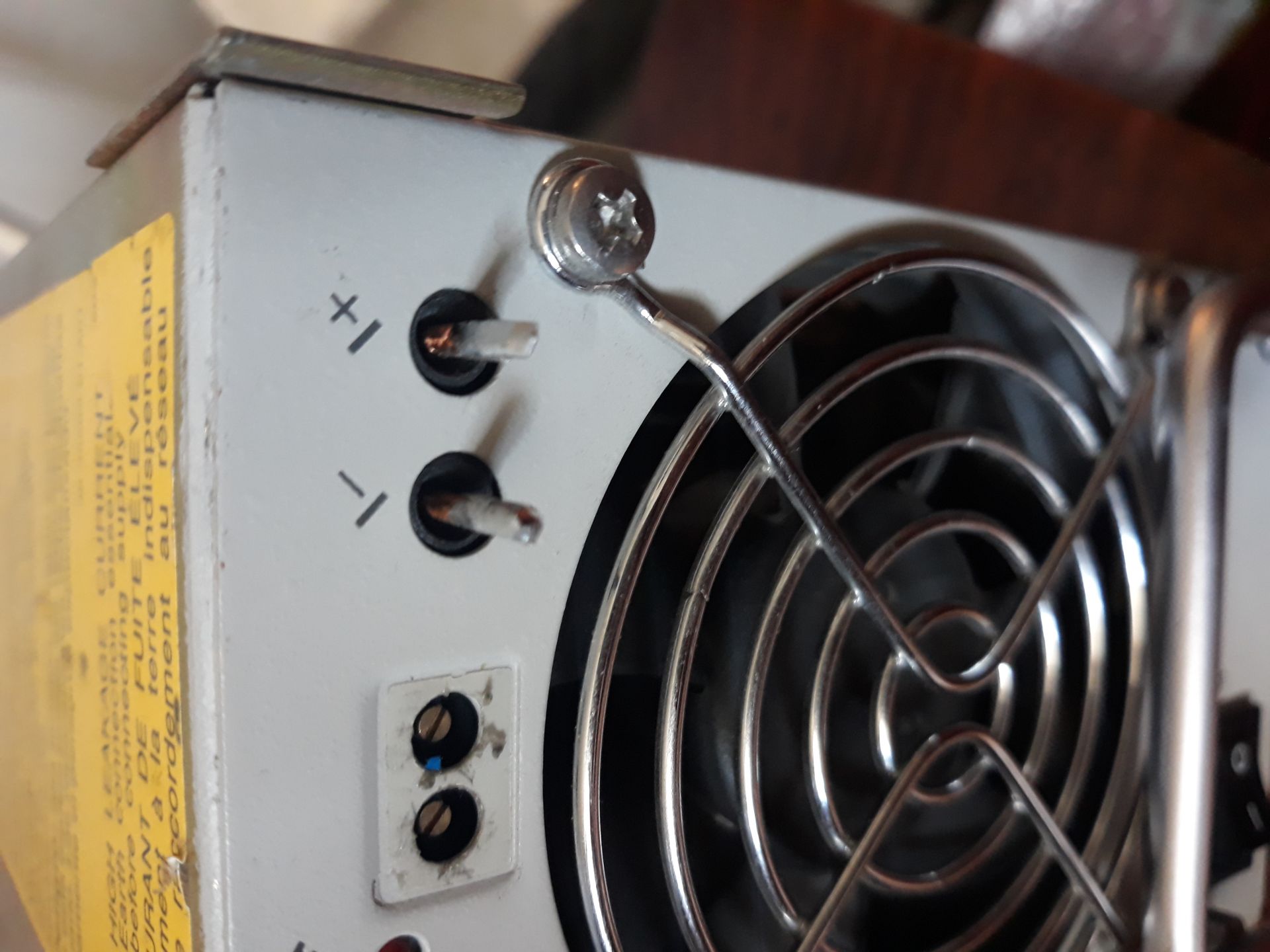

Я пробовал крутить и боковые
Коментарій до файлу: Регулировка этих двух резисторов не производит никакого эффекта

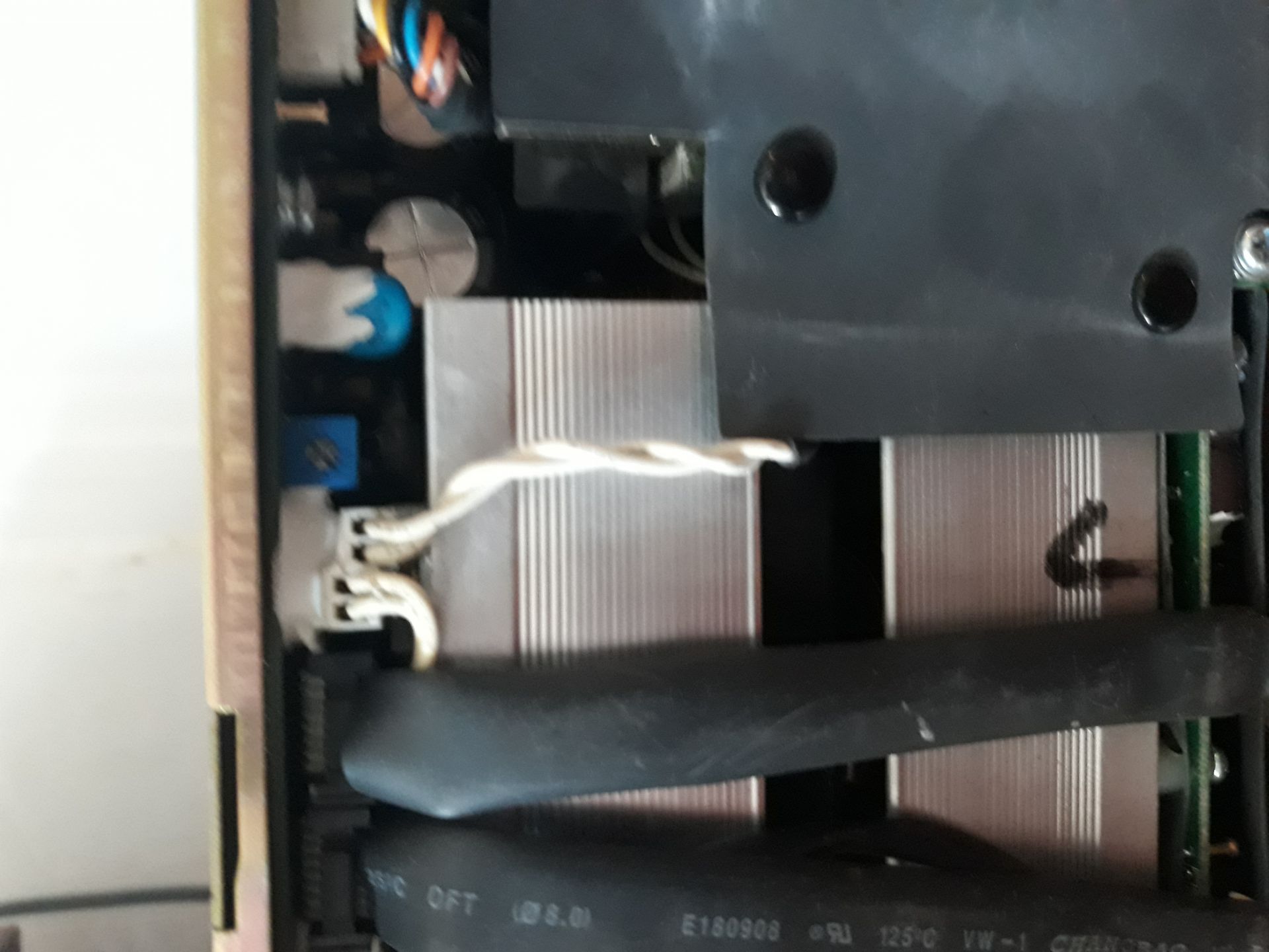

Коментарій до файлу: Вот этот влияет на напряжение
20210901_091017.jpg [ 214.37 КБ | Переглядів: 8420 ]
Коментарій до файлу: Замер напруги на шунте вобще ничего не показывает почему-то
20210901_091109.jpg [ 210.28 КБ | Переглядів: 8420 ]
Коментарій до файлу: На всякий случай, вот такая Дельта
20210901_091141.jpg [ 234.83 КБ | Переглядів: 8420 ]
 Заголовок повідомлення: Re: Зарядки Дельта
#121515Повідомлення 01 вер 2021, 08:25
Звідки: Украина. Подольск
Дельты они все одинаковые, значит вам не повезло и дельта неисправная. Проще продать чуть дешевле тому, кому не нужна регулировка тока и купить исправную, что регулируется по току.
На выходе шунта должно быть напряжение, пропорциональное току, диапазон уже не помню, но под нагрузкой там единицы вольт это точно.

На шунте должно быть напряжение в 10 раз ниже току. То есть при 8А на шунте появляется 0,8В и т.д.

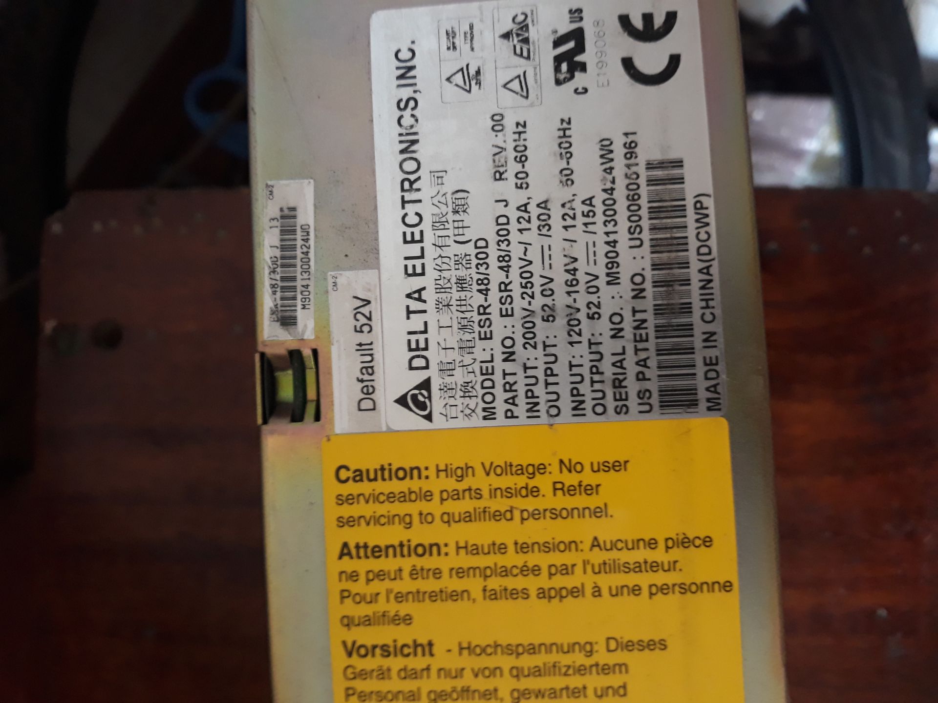

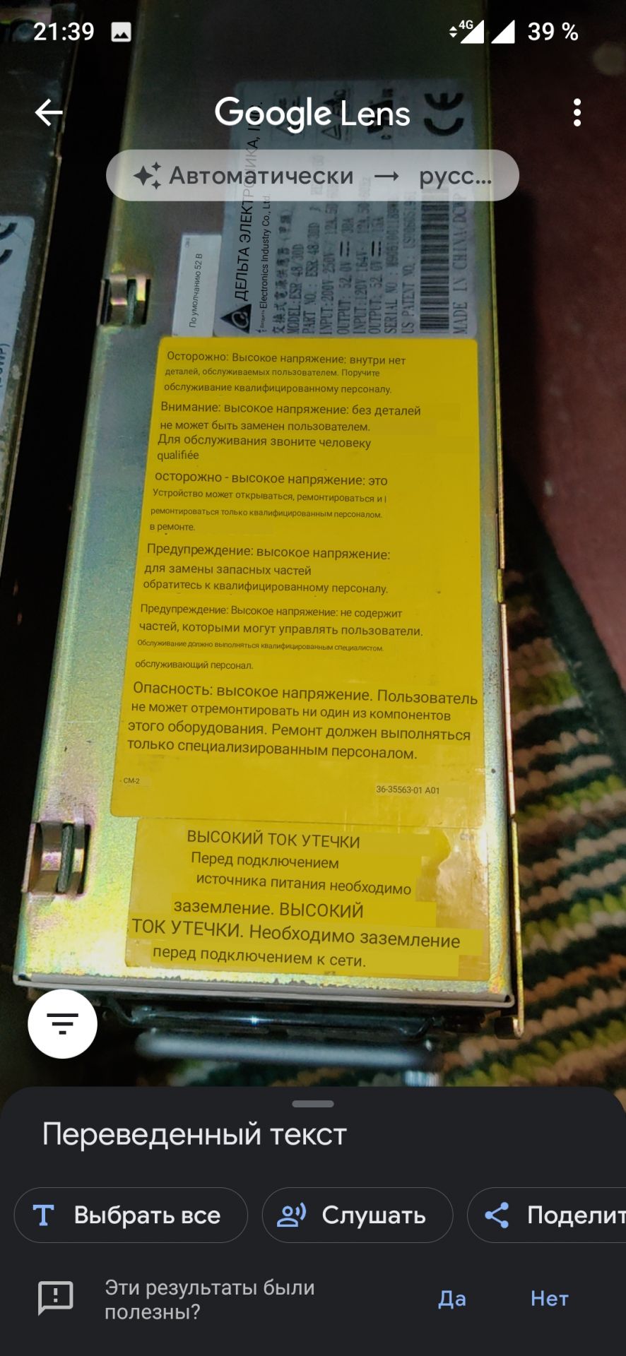

Всем здрасьте!) Планирую сделать 3-х фазную зарядку на дельтах esr-48/30d.
Хочу по две на каждую фазу. Выходы естественно последовательно между собой. На жёлтой наклейке чётко указано, что надо заземлять. Сам ездил 3 года без заземления с тремя дельтами, но во время зарядки машина билась немного током. Как быть с регулировками по току в случае трёхфазного подключения. Раньше я отпускал на максимум ток на двух дельтах, а на третей ограничивал.
Поделитесь опытом подключения с тремя фазами пожалуйста, чтобы я не наступал на чужие грабли. Спасибо.
#121630Повідомлення 05 вер 2021, 11:08
Я заземлил - две дельты в ремонте :(
Может как вариант заземления использовать штатный резиновый заземлитель от авто?

Дочитал до 10й страницы данной темы. Попробую не заземлять, а максимально изолировать друг от друга.

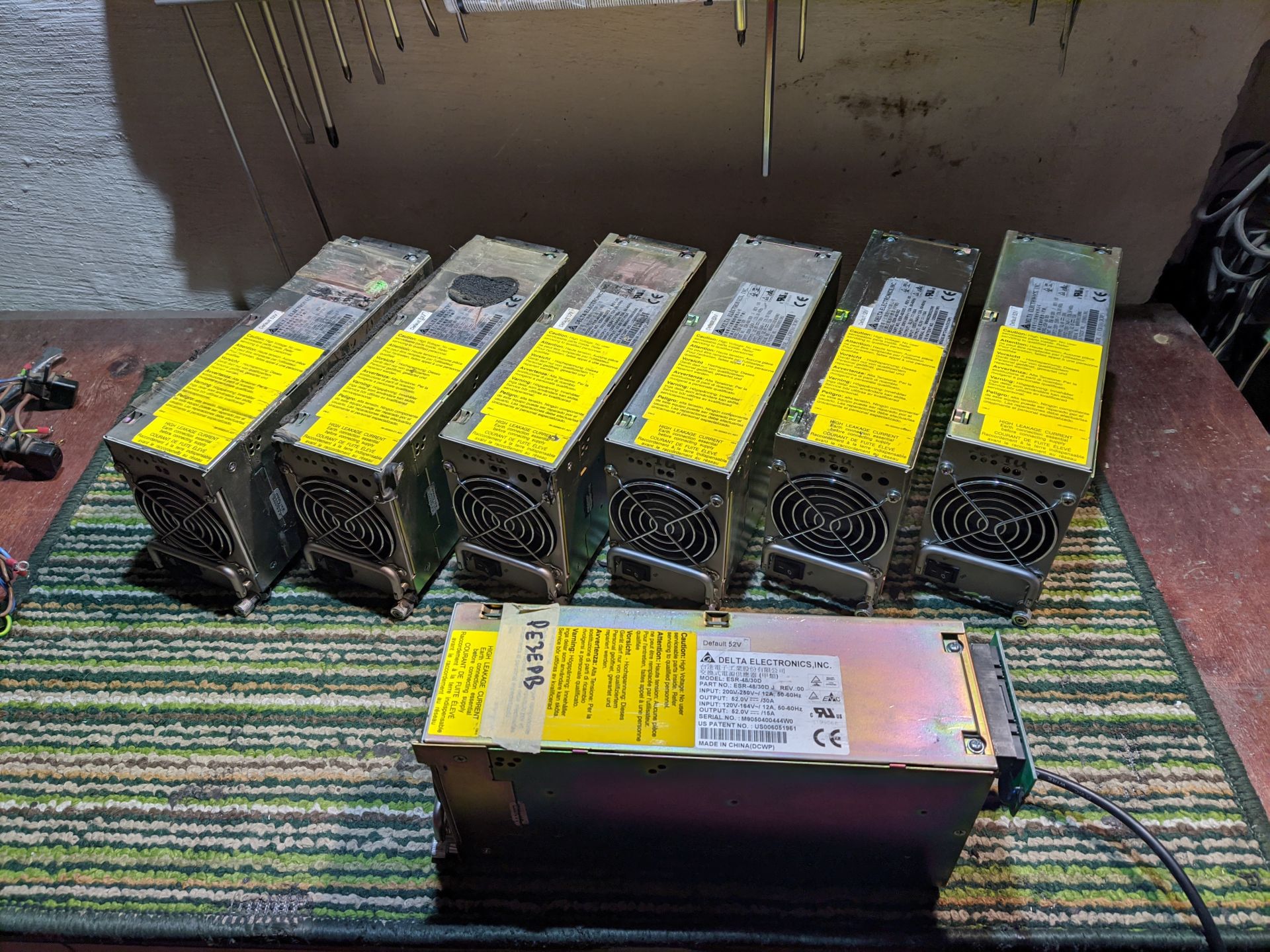

Renegate писав(ла):
Проблема не в заземлении. Я использую до шести дельт одновременно с заземлением.
Проблема бывает, когда выдергивают все оптом с розетки, вместо того, чтоб каждый выключить индивидуально выключателем.

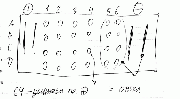

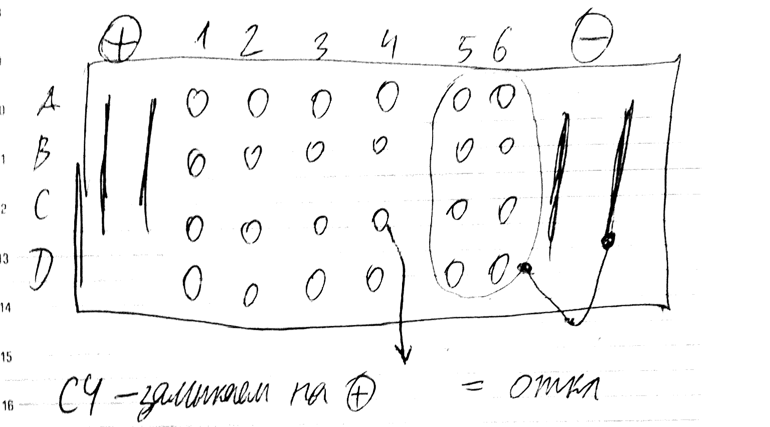

Я опробовал способ отключения C4 контактом, работает хорошо с одной дельтой. Буду пробовать отключать таким способом.
