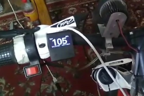

тут есть пользователи новой БМС от Дрима .
У Кунделя в ролике похоже что именно от нее экранчик с показометром скорости .
2020-04-11 22 47 20.jpg [ 37.61 КБ | Переглядів: 11290 ]
Но почему то молчит где и как покупал .
