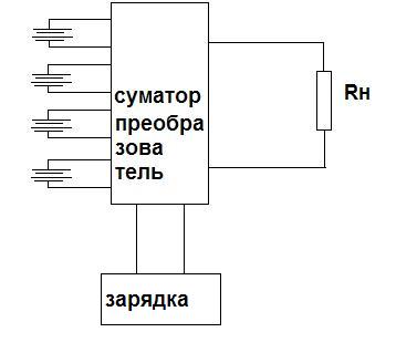

:? Тогда придумайте устройство в котором каждый аккумулятор будет автономным. Каждый подключенный элемент будет автономно заряжаться и разряжаться а энергию отдавать в общий котёл. Как при коммунизме от каждого по способностям и каждому по потребностям. При зарядке устройство контролирует сколько влить в каждую ячейку, а при разрядке контролирует сколько можно взять с каждой ячейки. В блоке это всё преобразуется в нужное нам напряжение и ток на выходе. Примерно как источники бесперебойного питания OnLine. :idee:

Леон29, такие устройства индивидуального заряда каждой ячейки батареи есть.
Просто цена вопроса - готовы ли вы платить за это? Оно вам нужно такое устройство если из тех же десяти ячеек "ослабли" пару штук?

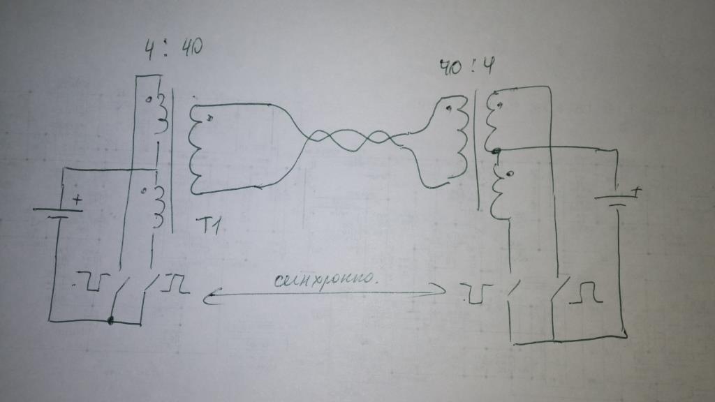

я собирал схему, где пушпуль на обеих сторонах, и повышеное промежуточное напряжение - для передачи на относительно длинные линии (метр). Засинхронизировав все ключи и синфазности трансформаторов - можна было реализовать вариатн, общей емкости, с котрой могли подпитываться слабые....но КПД схемы (комутацию пришлось понизить до 3кГц) - не ахти. Мощности в 200 - не получилось.

С одинаковым напряжением на ячейках я просто привел пример.
В вашей схеме в идеале "перелива" при одинаковом напряжении на ячейках - быть не должно.
"Перелив" происходил только лишь из-за неидентичности падения напряжения на ключах (сравним с разницей напряжения между ячейками).
Также сказывалось "мертвое время", жесткость передаточной характеристики трансформатора (на чем и как вы его намотали).
Идеально - мотать на кольцах.
В вашей схеме одна ячейка "привязана" к одной ячейке, то есть поменяв количество ячеек в батарее надо менять и коэффициент трансформации - а это согласитесь не технологично.

Суть идеи - на каждую ячейку устанавливается свой трансформатор, который выдает на общую шину переменное напряжение (прямоугольники в фазе с каждого трансформатора) повышеного значения (зачем - думаю понятно). При одинаковом коэфициенте трансформации - дисбаланс напряжения на низкой стороне (акб), дает соответственно и разность на общей шине - преобразователь в таком режиме работает двунаправленно, с синхронным выпрямлением если акб дохлая, и как пушпуль - когда перезаряд. Идея не моя - подсмотрел у китайцев. Стоимость их девайса и его характеристики оставляют желать лучшего, - думал смогу его умощнить..результат - низкий КПД (65%), трансформатор на феррите E25/13/7. ссылка на китайский девайс https://ru.aliexpress.com/item/32222703 ... 739cGFEAHP . Там по картинкам внизу - все понятно. Есть и разборка девайса и его тестирование вот по ссылке https://www.youtube.com/watch?v=bV50ehFq1m8. Дальше копать не стал - реализация и характеристики меня не устроили.
