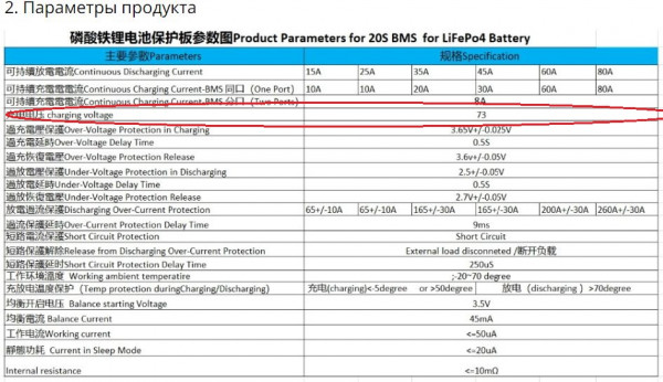

Не более 3,6в * 20 = 72,00В должно быть напряжение зарядного для нормальной работы Батареи и Балансиров в БМС, которые начинают работать если верить картинке от производителя уже с 3,5в на ячейку значит по хорошему нужно еще скинуть напряжение зарядки до 3,55в * 20 = 71,00 В :gott:

У таблиці про параметри даної БМС сказано, що напруга заряду 73В!
Буду через два тижні вдома, спробую включати з напругою на ЗП від 71В до 75В. Подивлюся, якщо ні, то заміню ЗП.
