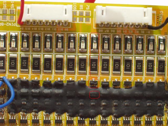

Вообще то, даже на китайских дешевых БМСках высокоомные места заливаются (замазываются) изоляционным компаундом. Особенно актуально если высокоомные резисторы стоят в измерительной части (даже СМД). Поэтому не вижу повода для насмешек.
P3010010_.jpg [ 64.31 КБ | Переглядів: 8050 ]
Кстати лакировать платы считаю прям мастхев, особенно в нашем то транспортном применении, где если не зальёт, то конденсат выпасть может. У меня друг взяв у меня батарею в рюкзаке попал с ней в проливной ливень, слегка залил БМСку, 3 канала электрокоррозия сожрала, пришлось менять ключи и резисторы.
У меня к примеру на работе в обслуживании есть Ph метры, так там сопротивление датчика 50 мегаомм, а сопротивление цепей измеряется терраомметром (я его правда в глаза не видел, но про него в инструкции пишут). Работает Ph метр с удалением датчика на 20 метров. И если в этом приборе плата будет не залачена, и вместо спецкабелей и спецразъемов будет шо попало, то результатов измерения не будет. От меня ремонтники вторичного прибора (самописец регистратор) тоже с ржаками отбивались когда я на них наезжал про хреновую изоляцию измерительных цепей от корпуса (они её вообще не проверяли), пришлось притащить за уши на объект и показать что прибор уверенно зашкаливает от искусственной утечки в 10МОм, и в инструкцию носом натыкивать, вроде дошло что сопли из припоя и флюса оставлять недопустимо.
Во вторых потребление БМСки очень важно, так как к новому сезону можно найти батарею с усаженными в ноль ячейками, не каждый потребитель отнесется с пониманием (сидя над разряженной в хлам батареей) если ему рассказывать о том как ему круто сделали все низкоомными токовыми петлями и про какую то экономию спирта.
Я все это к чему...
Высокоомные цепи это нормально, нужно просто уметь с ними работать.
К сожалению без них микропотреблению не бывать.
А жрущая БМС, это просто опасно.

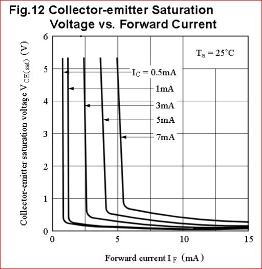

По сравнению с монитором оптопара жрет на порядки больше
pc817.JPG [ 49.27 КБ | Переглядів: 7971 ]
Надо хотя бы пару мА, на 16 каналов уже 32мА, слишком расточительно даже если только в рабочем режиме.

Мы управляем затвором полевика, ток колектора оптопары мы легко поместим в 50 микроампер, а это значит что ток через светодиод оптопары 817той в таком режиме будет около 0.3 - 0.6 милиампера. 10милиампер на 16 каналов хватит с запасом.
