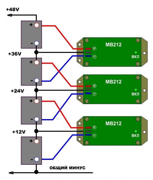

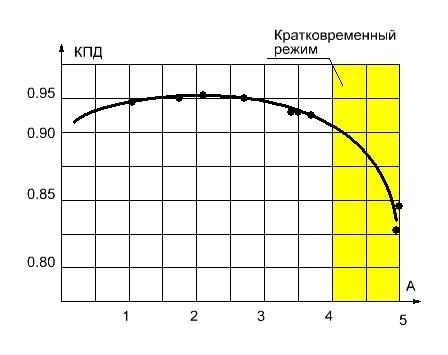

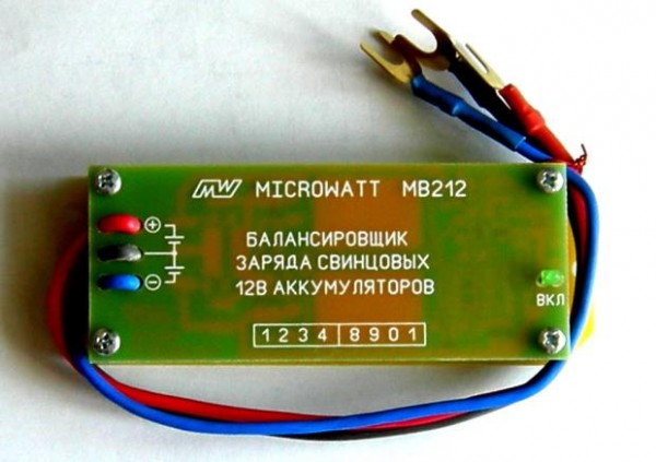

Выпущен новый вариант активного балансира под свинцовые аккумуляторы. Теперь нет заморочек с кучей проводов. Ток балансировки выше 4А. А если слабый аккумулятор находится среди двух сильных, то с двух сторон его могут подпитывать более 8А. Куда там стандартным БМС с токами 100-200 мА!
https://microwatt.com.ua/catalog/balancer/MB212

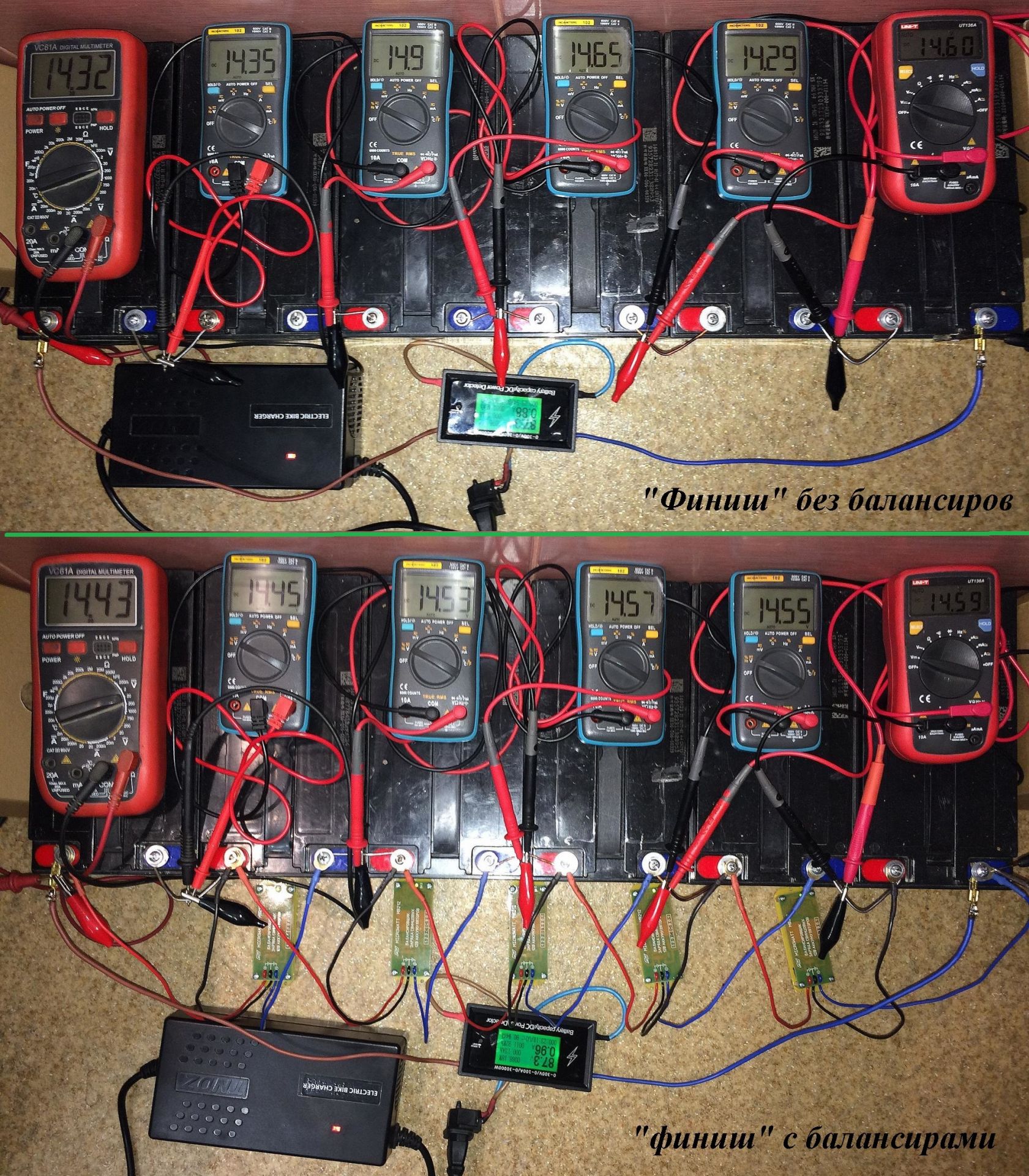

здрасте честной компании.
Долгое время слижу, читаю форум.
"взрослые" баталии тут у вас, по поводу балансиров ....
вот моя фотка, може кому то, что-то прояснит
Коментарій до файлу: "финиш" - конец зарядки
55.jpg [ 732.75 КБ | Переглядів: 15006 ]

Это замечательно, но еще интересней - насколько отличается напряжение в конце разряда в обоих случаях.
Если не сложно, проделайте еще один эксперимент:
параллельно каждому аккумулятору подключить цепочку из стабилитрона 14,2В (можно подобрать из двух стабилитронов или супрессоров 1,5КЕ...) и резистора 20-30 Ом (можно и меньше, исходя из используемых стабилитронов). И посмотреть, что будет в конце зарядки...
разбег будет такой-же, но напряжения ниже. А какие-то АКБ упадут ниже 10.8в........
неправильная схема. Я описывал правильную.
1) супрессоры применять 2шт последовательно P6KE6.8A (именно эти).
2) последовательно с ними поставить 5-10Ом резистор 3-5Вт.
3) эту цепочку подключить к выводам 12В АКБ.
Такое решение опробовано и проверено "в бою" много раз. Годами работает.
Меня расстраивает что у вас дорогие балансиры все равно не вывели все АКБ в "одно напряжение".

Alex_Soroka писав(ла):
Так это же не балансиры, это так, коробочка для полноты бальшууущей фотографии.
Делался сей эксперимент абсолютно не понимая, что и зачем делается.

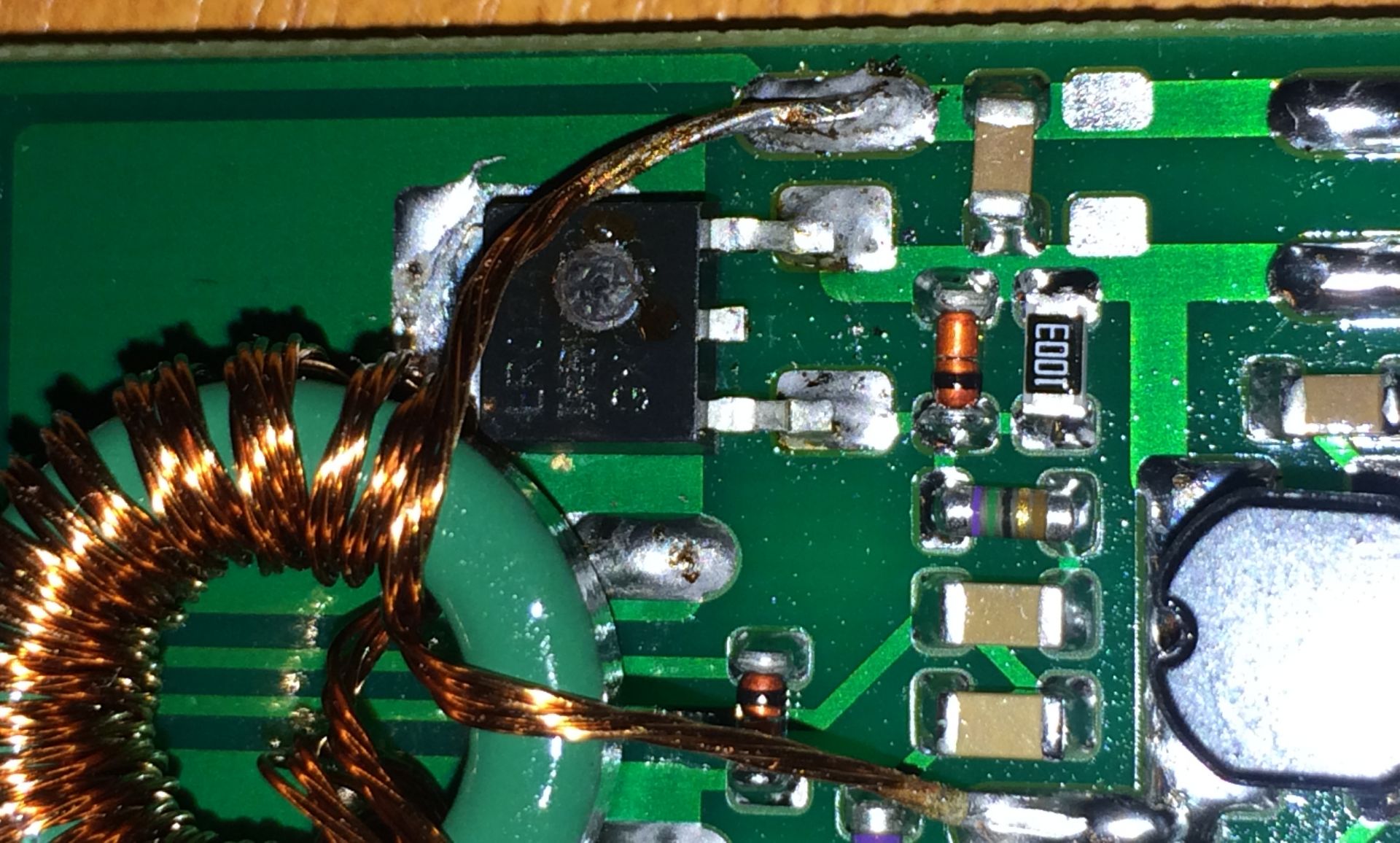

Уточню - фотки мои :winken:
2.jpg [ 318.05 КБ | Переглядів: 14925 ]
3.jpg [ 352.68 КБ | Переглядів: 14925 ]

Микроватт Вы ли это?????????
Виноват. Увы, это действительно я и мои балансировщики. Прошу прощения. Могу только поныть, что за громадой батарей, проводов и тестеров они мало заметны.
Вопрос по перемычке - нормально там все, напряжение не более 12 вольт, а изоляция по конструкторским нормам держит 150 минимум. Двустороннюю плату из-за одной перемычки делать нерационально.
Ладно, что такое "финиш" зарядки? Как вы его определили? По достижению общего напряжения на выходе зарядного?
Балансировщик не может иметь ток балансировки больше зарядного тока. Потому, в динамике некоторый разбаланс будет сохраняться.
Какой ток зарядки? Какова емкость аккумуляторов?
Если глянуть на ту же картинку через час- другой, то напряжения выровняются точнее. Через сутки выравнивание должно быть почти идеально.
Не догадываюсь только как эти балансировщики к вам попали. Вроде никому с форума я ничего не продавал. Кроме давнего-давнего теста Сталкера.
Пока, если мои глаза опять меня не подводят, без балансиров разбег 0.62В, с балансирами 0.16.
Ну и тепло отметьте, для полноты теста, если уж проделали такую работу.
Фото необязательно, достаточно таблицы напряжений. И измерять нужно ОДНИМ тестером. Сами тестеры еще могут давать разные показания в рамках допустимой погрешности.
