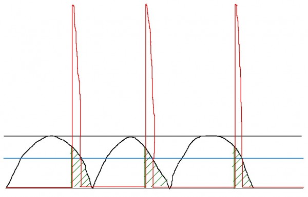

1. Зачем делать тиристорное управление, если будет "умная" зарядка, которая будет иметь "ККМ с плавным стартом" и свой ШИМ-регулятор? Трансформатор только для гальванической развяки, если есть такие требования.
2. Если управление током заряда сугубо тиристорное:
черным обозначил полупериоды сетевого напряжения.
синим - напряжение заряжаемой батареи
зеленым - период открытия тиристора (фазовое управление)
красным - период и форма тока заряда в батарею. Такой же ток будет в первичной цепи СИЛОВОГО трансформатора.
тир.jpg [ 53.54 КБ | Переглядів: 7219 ]
И да, к вашему сведению, двигатель обладает на порядки большей индуктивностю, чем индуктивность рассеяния силового трансформатора, по этому им можно управлять и тиристорами, хотя это не режим работы в номинальной нагрузке, а больше пусковой или при меньшей нагрузке.
При уменьшении коэфициента заполнения в 10 раз потери в активных составляющих (кабеля, обмотки, клеммы) в 10 раз вырастают при сохранеии среднего тока. P=I2*R != 10I2/R/10
