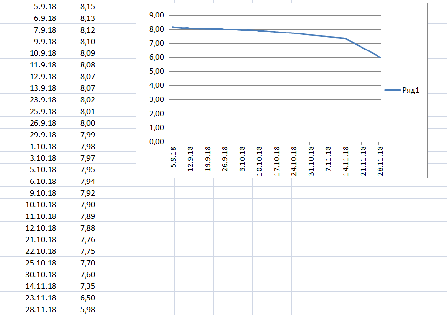

#70982Повідомлення 05 груд 2018, 14:57
Дякував (ла) 199 Подякували 685
Результаты испытания активного балансира производства "Микроватт".
Испытания проводились на двух лифовских консервах разных лет выпуска.
Напряжения на силовых выводах 8.27 В и 8.11 В. Напряжения между силовыми выводами и средней точкой в каждой консерве были равны и соответствовали половине напряжения между силовыми выводами. Температура окружающей среды колебалась от +25 в начале испытания до +1 в конце испытания. Полный баланс на силовых выводах консерв был достигнут через 26ч. Далее напряжение снижалось одинаково на всех ячейках батареи, без разбаланса. Испытания были прерваны через 2000 часов, после достижения баланса, при напряжении ячеек 2.99 В, так как балансир не отключился по нижнему порогу напряжения. Скорее всего в балансире предусмотрен слишком низкий для данного типа батарей порог отключения. Это прототип переделанный из балансира для 12В аккумуляторов.
Буфер обміну01.png [ 15.7 КБ | Переглядів: 9797 ]
Буфер обміну02.png [ 28.45 КБ | Переглядів: 9797 ]

Алексей В писав(ла):
За 83 суток балансир скушал емкость консервы?
