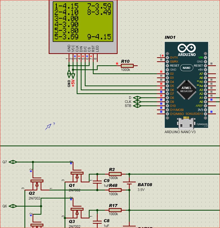

До 2.5в оно и так работало. Протеус я победил, гугл помог найти таких же бедолаг нашедших решение, а бедолаг много ибо протеус на всех микросхемах с выходами такое чудит, хорошо хоть лечится низкоуровневыми шаманскими(иначе не назовешь) настройками.
Только что тестовую прогу для микроконтроллера дописал чтобы все 8 каналов опрашивало. Как то оно даже в протеусе нестабильно, думаю в реале все еще похуже будет (зная шумность и нестабильность входных сопротивлений АЦП).
protbms.JPG [ 155.65 КБ | Переглядів: 7323 ]
Выставил напруги от 4,2в до 3,5в снизу вверх с шагом в одну десятку. Первая ячейка занижает на пол десятки, это походу потому что подтяжки на землю в виде токового зеркала уже не работают, но там и не особо надо, нижнюю ячейку можно прямо на отдельный вход АЦП завести (будет БМС на одну ячейку больше). Замеры приходится делать короткими, а паузы большими, иначе расползается . Сырое пока все. Протеус от таких схем постоянно вылетает с симуляции с разными ошибками, то считать не может из за каких то коротких интервалов, то батарейки ему не нравятся, запускается раз на пятый и долго не крутит - вылетает снова с ошибками.

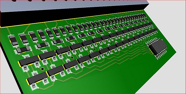

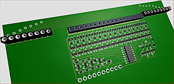

А пока с питанием неопределенность, добил в симуляторе до 16 каналов
bms16.JPG [ 22.87 КБ | Переглядів: 7276 ]
И самое муторное даже всполол и засадил несколько грядок:
bms161.JPG [ 75.89 КБ | Переглядів: 7276 ]
На этом энтузиазм закончился (хочется заниматься чем угодно только не заканчивать).

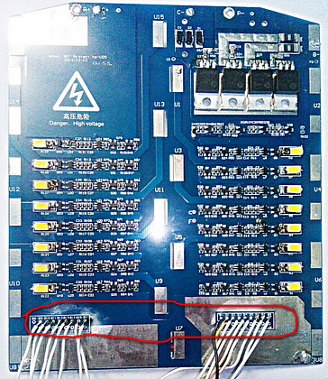

Есть у меня больше десятка вот таких моноколёсных БМСок, у них есть два ряда тестовых отверстий от банок.

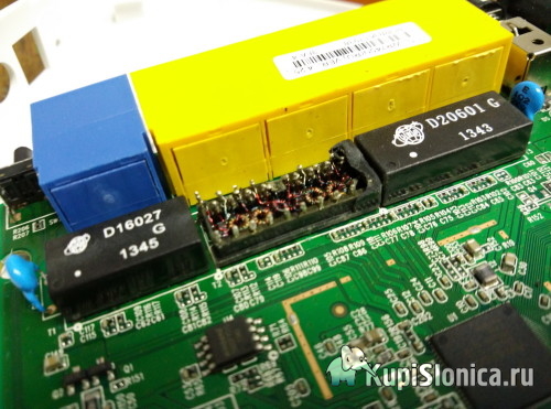

Я вот чё подумал, есть такая прикольная и недефицитная штука как сигнальные LAN трансформаторы...
IMG_20160423_151318-500x371.jpg [ 140.47 КБ | Переглядів: 7182 ]
Может из них многоканальные питальники делать... два-четыре-восемь каналов в одном корпусе, стоят и применяются практически во всех сетевухах (компы, ноуты, роутеры)... На вход меандр нужной амплитуды и частоты, а на выходе выпрямитель из двух диодов шотки (двух достаточно так как трансы со средней точкой) и пару конденсаторов 0603. Если отморозится можно и одним диодом с конденсатором обойтись....

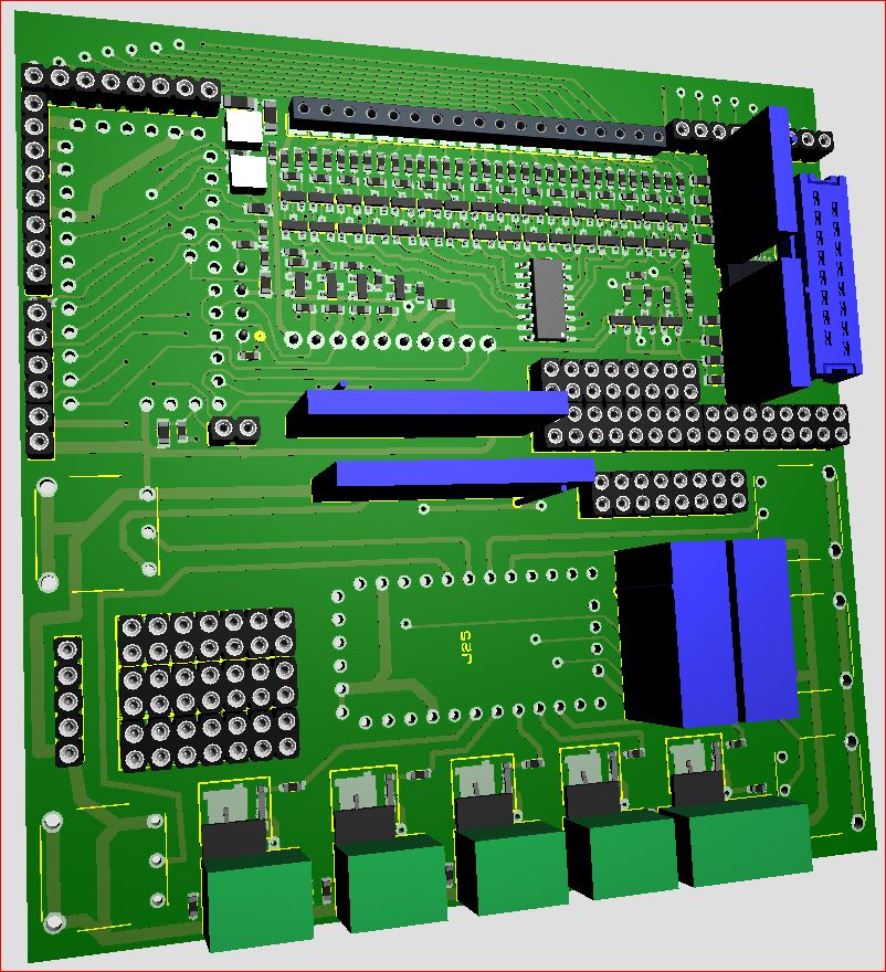

Короче, я психанул и чудом заставил себя доразвести плату под ардуино про мини, вылизывать не стал (жопа уже болит за компом все это разводить), все равно это тренировочная прототипная версия (без блоков питания на плате), и только что закинул китайцам на производство, вышло 355 гривен за десять таких плат с доствавкой {!_!} , (хотя посмотрим, может они там че еще насчитают, бывалые рассказывают что были случаи). Меня понесло и я добавил из проэкта бортового компьютера разъем для вывода на дисплей, + разъемы и обвязку для входных сигналов (ток, напряжение, 2температуры, датчик скорости и блютуз :? )
bbmmss.JPG [ 189.35 КБ | Переглядів: 7122 ]
. Выбрал толщину платы 0,8мм , (это золотая середина между толщиной платы и ценой доставки, ибо доставку они считают от веса плат).
Что бы еще съэкономить убил двух зайцев, развел по быстрому на нижней половине платы свой долгостройный проэкт (тоже на про мини) пятиканального кухонного таймера (для газовой плиты с газ контролем). На свободных местах разъемами насеял отверстий для монтажа исправлений и доработок. Короче, отступать уже некуда, натурный эксперимент таки будет.
