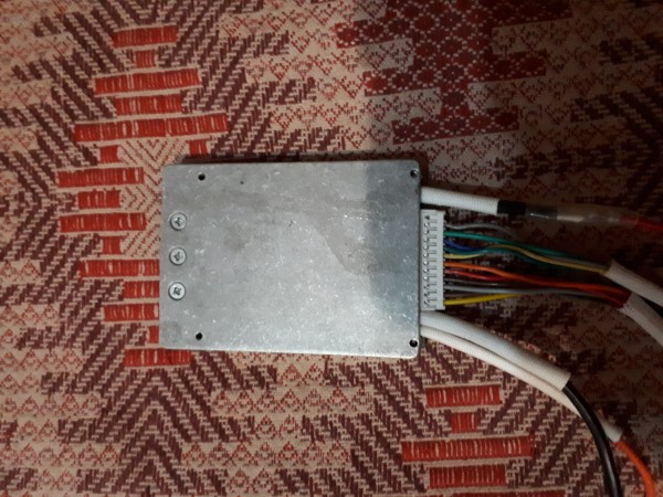

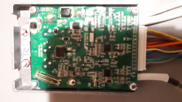

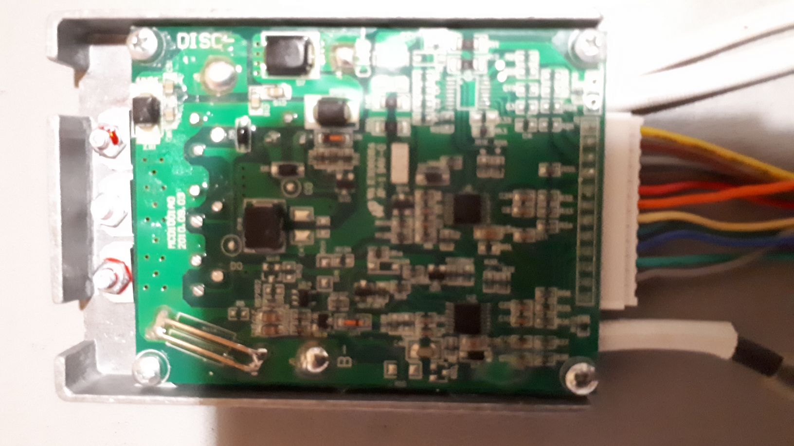

Добрый вечер уважаемому сообществу.дабы не плодить темы решил задать вопрос тут.знакомый приобрел пару голандских велов и обратился с прозьбой проверить работоспособность.велы с 250ватными моторами и батареями на 36в и 11а.ч.по словам продавца батареи перебраны и хватает на 30-40км.при первом тесте батареи хватило на 13км и знакомый еле доехал на педалях домой. При вскрытии батереи оказалось что суть переборки заключалась в отсоединении родной бмс( залита компаудом) и подсоединении напрямую к контролеру и зарядке.при промеривании ячеек напряжение оказалось от 2.5в до 3.7в. Было решено отправить горе-батареи продавцу с "наилутшими" пожеланиями и собрать самому аккум.теперь суть вопроса.приобрел для батки вот такую бмс, кто ни будь сталкивался с такими? Бмс 36 в 30а.

....теперь суть вопроса.приобрел для батки вот такую бмс, кто ни будь сталкивался с такими? Бмс 36 в 30а.
В вашем вопросе вопрос не обнаружен.
Что не так с купленной БМС ? В чем проблема?
Фотки надо с двух сторон и на порядок четче, эти не годятся.

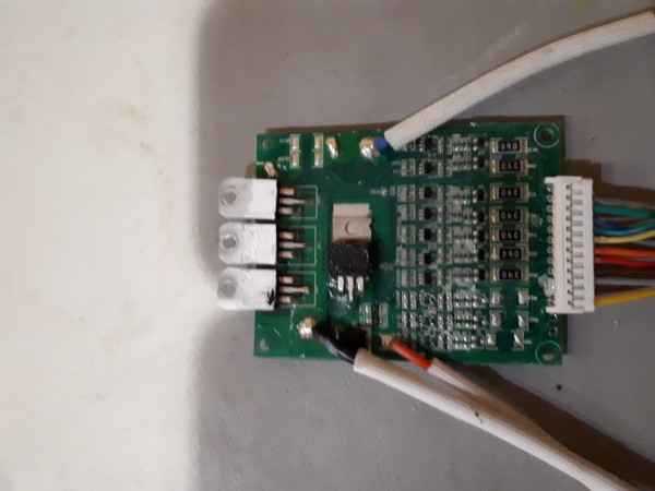

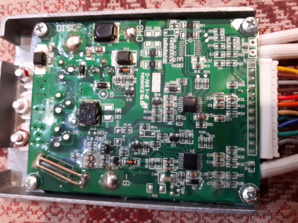

Так вопрос по моему ясен, кто ни будь использовал такие бмс? Четче фото попробую, но плата залита полупрозрачным компаудом.попробую разобрать и сфоткаю обратную сторону. Не понятки с балансирным разьёмом и не вижу сопротивлений балансировки.

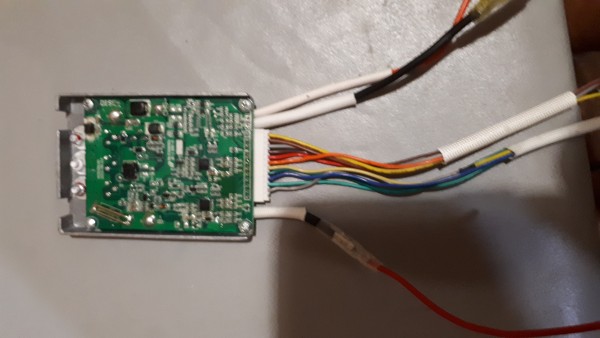

В общем мои опасения оправдались, еле раскрутил болты,один срезало вообще, и сюрприз-бмс оказалась 7s ,а не 10s. Как говорят дешева рибка, та паршива юшка. Может кому надо бмс 7s-продам за что взял- 270гр. Есть две шт.
20180716_221711.jpg [ 4.32 МБ | Переглядів: 13802 ]
P.S. плата с обеих сторон залита каким то силиконом по сему прочитать силовые полевики пока нет возможности.на выходе три в паралель, думаю всё таки 30 ампер будет.

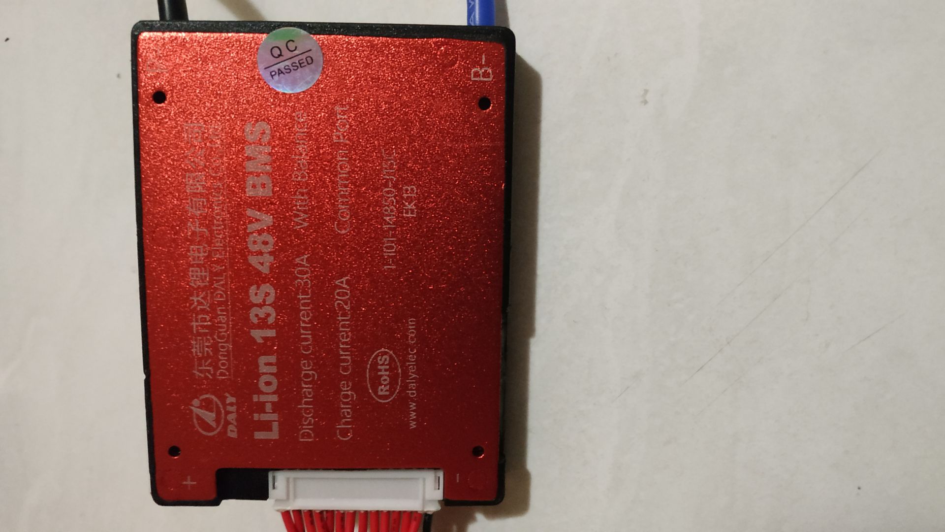

хочу прикупить вот эту smart bms - 14s 60A: (https://ru.aliexpress.com/item/14S-Smar ... Title=true)

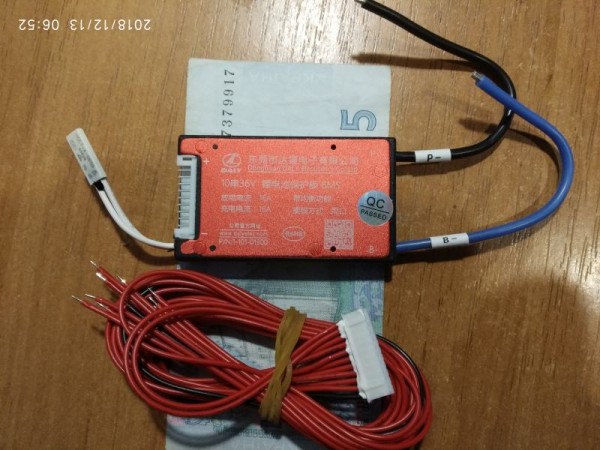

Хочу приобрести такую БМС но использовать для 10s сборки, на случай если вдруг припечет апгрейдить на 13s.
Должна нормально работать кто как думает? :maul:
 Заголовок повідомлення: Re: Питання по BMS та балансирам
#71429Повідомлення 12 груд 2018, 23:10
Да. Будет работать нормально. От 7 до 13 ячеек будет работать нормально. Лишние просто не подключайте

Спасибо за ответ, значит прийдеться продавать на барахолке 10S что уже пришла и заказывать по новой :cry:
У вас в теме про продажи акков вы вроде отписывались что проделывали такое на 13S БМС цепляли 7S сборку это вы проделывали с КРАСНОЙ бмс или с универсальной?

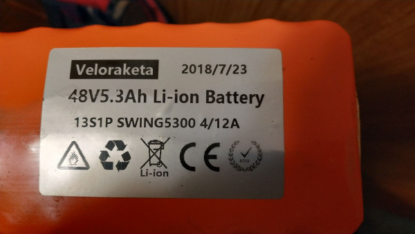

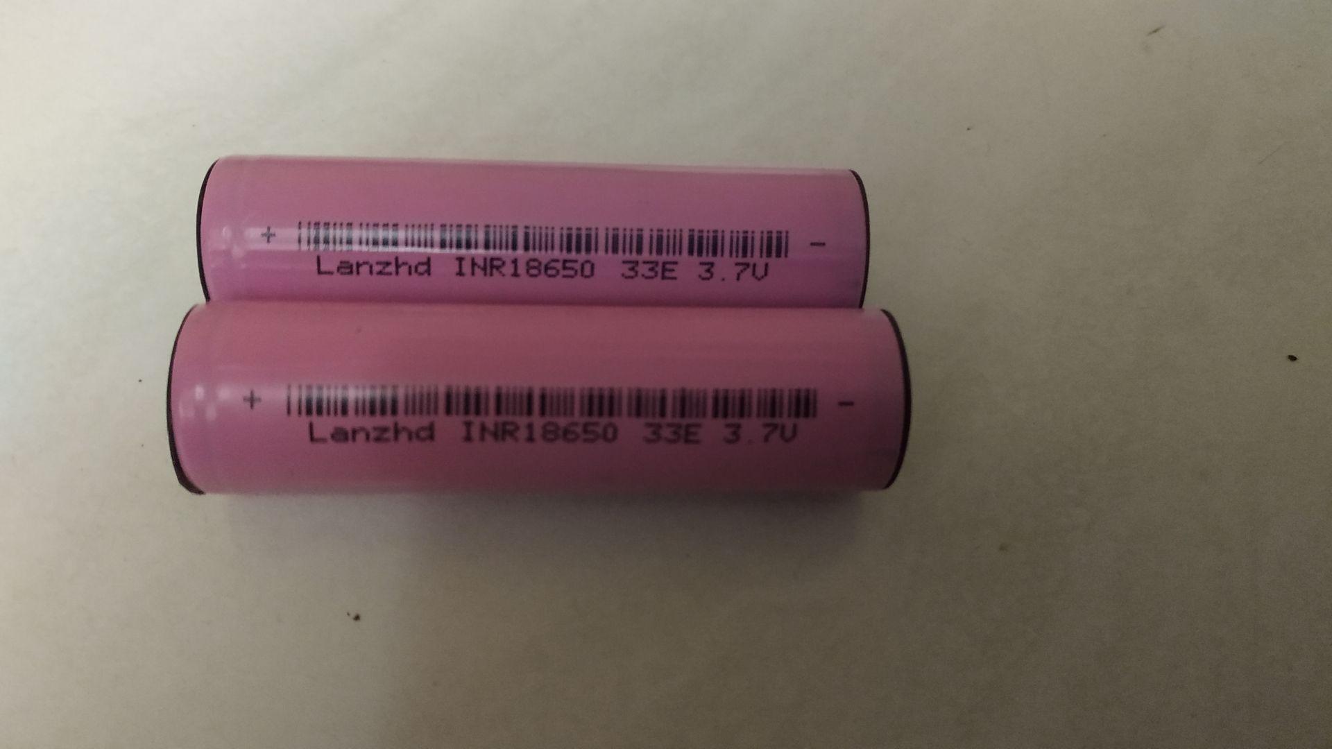

Вопрос схожий,комплект "велоракета 350"батарея 5.3 ни о чем.Купил акки и bms собрал 13s3p зарядка прошла нормально.Проехал 200м.встал,переподключил xt60 опять 200м.Разобрал аккум 1 ячейка 2.5 v вторая 3.5,зарядное с комплекта.Посоветуйте где купить нормальное bms.Все акки проверил .3.7v.После заряда также ,все ровно.Остальные 5.1v

kojan писав(ла):
Вопрос схожий,комплект "велоракета 350"батарея 5.3 ни о чем.Купил акки и bms собрал 13s3p зарядка прошла нормально.Проехал 200м.встал,переподключил xt60 опять 200м.Разобрал аккум 1 ячейка 2.5 v вторая 3.5,зарядное с комплекта.Посоветуйте где купить нормальное bms.Все акки проверил 3.7v.После заряда также ,все ровно.
ЛУчше бы бостонов 13штук купили :wallbash: , чем те ланджи :ugly: и добавили к имеющимся, БМС если отрубила значит работает. {zzz}
Проверяйте на емкость ланджи

Меня смущает комплект этих б
остонов 13s1p так написано на батареи.
