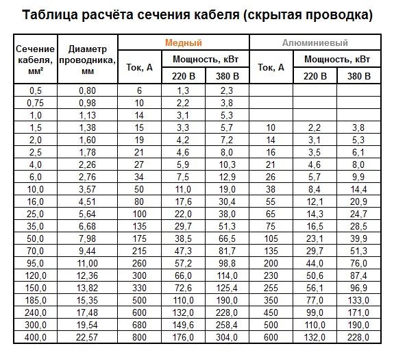

Є стандартні готові табличні дані. Я при роботі з 220в робив просто: Навантаження(кВт)/2= "сечение" . Все працює з запасом {zzz} .
tablitsa-rascheta-secheniya-kabelya.jpg [ 145.01 КБ | Переглядів: 11308 ]

З врахування реактивної складової в навантаженні, варто взяти з запасом. На блоках живлення має бути вказаний косинус "фі", це співвідношеня активної потужності до повної, так зкваний коефіцієнт потужності. Нагрів провідника квадратнопропорційний струму. Чим "горбатіший" сигнал, тим більший нагрів при одинаковому сереньому струмі. При синусоїді це два рази. Для нього якраз і таблиця вище :) для постійного струму можна брати січення в 1,4 разів менше, в корінь із двох. А от для блоків живлення з випрямлячом на вході при відсутностності коректора коефіцієнта потужності втрати в проводах будуть великі. Крім того, в більшості ставлять лічильники повної потужності, рахує і активну і реактивну. Це також варто врахувати, щоби не переплачувати :) В себе я в розетку включив конденсатор 30мкФ, лічильник почав крутитись помалу))) значить він рахує або реактивну потужність, або втрати від неї в проводці дому :) але нічого з того я не маю)

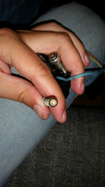

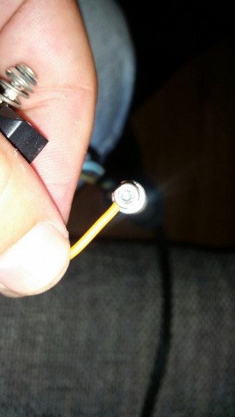

Другая дилема, в родном штекере от саксо в штырь контакта вставлен 1,5мм2 провод, 2,5мм2 туда еще как то помещается, так как штыри и контакты расчитаны на макс. 16А (14,5А) то и по два штыря надо на фазу/нейтраль. Получается следующая картина. К фазному проводу 6мм2 будут соединенные два провода от штырьков по 2,5мм2, что в сумме 5мм2 (хотя я раньше считал, что если 1,5мм2 держат 14,5А то и 4мм2 выдержат 28-29А) и не будут ли эти два провода от каждой фазы перегреваться или т.к. они будут короткие (провода только в штекере т.е. ~10см) то им это не страшно?
