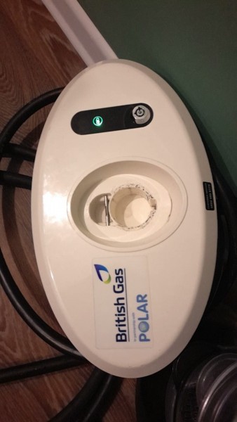

По случаю с Англии приперли зарядку Chargemaster L2 на 30A.
При тестовом подключении зарядка периодически моргает двумя индикаторами, изображение L1-L2.
L1.jpg [ 362.34 КБ | Переглядів: 4674 ]
L2.jpg [ 352.17 КБ | Переглядів: 4674 ]
И не переходит в режим ожидания.
Думали может напряжение низкое или проверка земли, но в таком случае там присутствует индикатор ошибки.

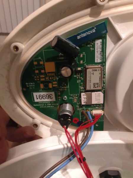

Друзья сказали спросят поддержку и сообщат, ну а мы решили не ждать и проверить что внутри, изображение 1-2.
1.jpg [ 223.14 КБ | Переглядів: 4674 ]
2.jpg [ 195.07 КБ | Переглядів: 4674 ]
Собственно вопрос, кто может подсказать или помочь в подключении данного девайса.
Смущает карточка, ну насколько я понял, это услуга удаленного мониторинга.
Возможно у нас она не активна и устройство не проходит тестирование.
Пробовали изъять карту, результат тот же.
